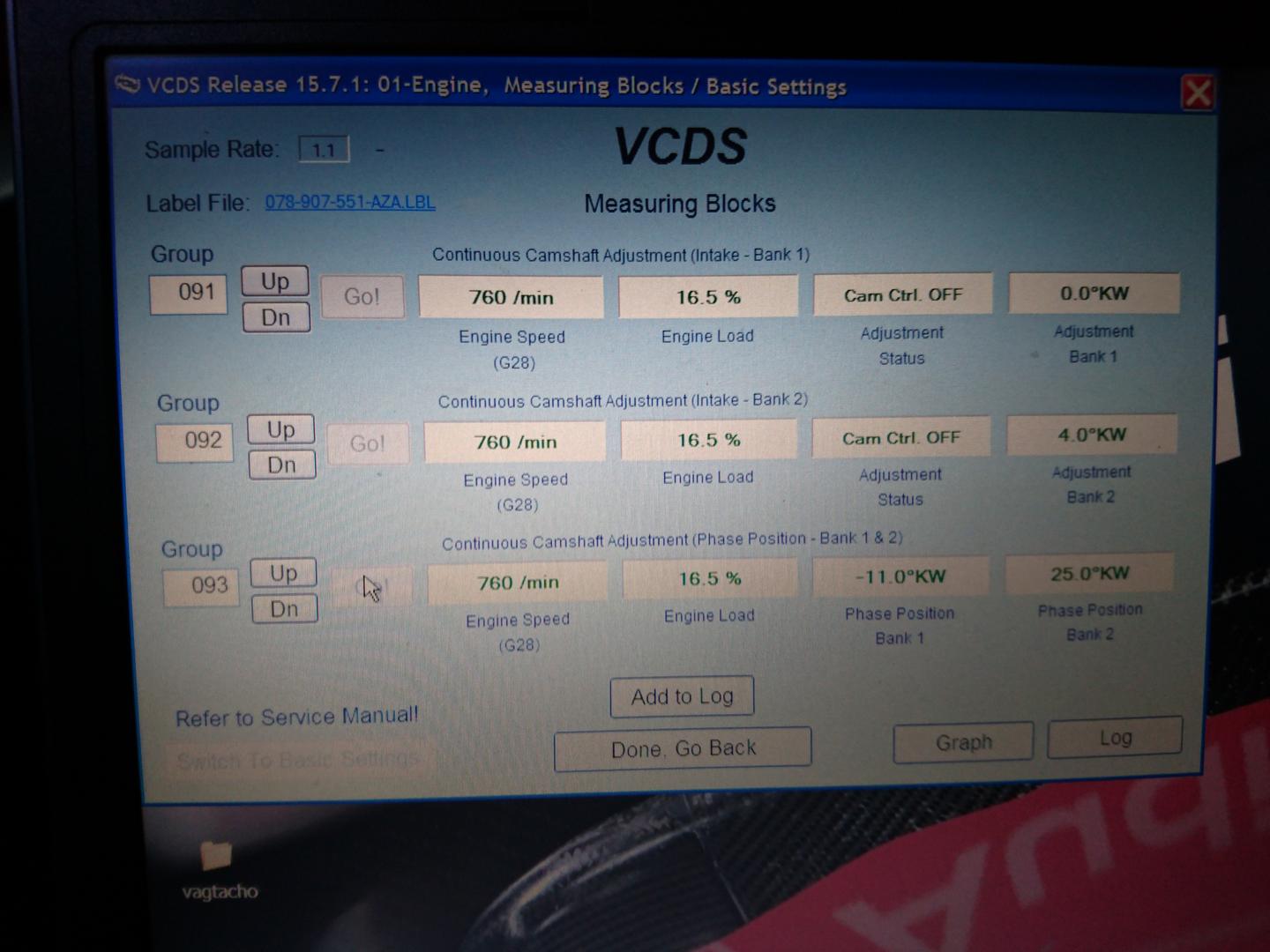

    Wtf? En ole ihan varma ymmärsinkö nyt tämän oikein... Eikös tämä ole täysin pielessä?
    Jakopää vaihdettu kaikkien lukitusvermeiden kanssa ja kaikki oli kyllä kohdillaan. Samassa rempassa otin 2.4L kannesta pakonokan ja Hall anturin kuskinpuolen kanteen
    Ongelmana siis tyhjäkäynnillä epätasaisuutta
      Näyttäs olevan enemmänkin kuin pielessä.
      Toisella puolen nokka ilmeisesti hampaan pielessä.
      • No niinpä tietysti..... Keula auki uudestaan...
        Osaako joku sanoa mihin suuntaan tuo on sen hampaan pielessä ja varmaankin pakonokka mikä heittää?
        Yllättävän hyvin antoi grammoja vielä 256g/s kuitenkin.
        Eikös nuo arvot pitäisi olla +-4 sisällä?
        Ettei nyt vaan olisi mennyt väärä kiristäjäkin tuonne kun sen vaihdoin näppituntumalta paremmin toimivampaan....Huoh...
          Katso ne kiristäjätki.
          Arvot +-6 on oikea.
          Ja imunokka heittää jos ajoitukset on muuten olut kohdillaan.
          Kampura lukittu ja rauta menee paikoilleen.
            Olenhan väärässä että öljypumpun ketjun ja laahaimen voi vaihtaa irroittamatta kampuran hammaspyörää ja etulevyä...?
              Hammaspyörää ei ole pakko irroittaa, mutta etulevy on.
                Meinasin jakohihnan hammaspyörää. Mutta ilmeisesti sekin pitää irrottaa, eli kunkkupulttia irrottamaan. No kerkeshän nuo tiivisteet ja pultit olla vajaa 2 vuotta paikallaan.
                  Juu pitää.
