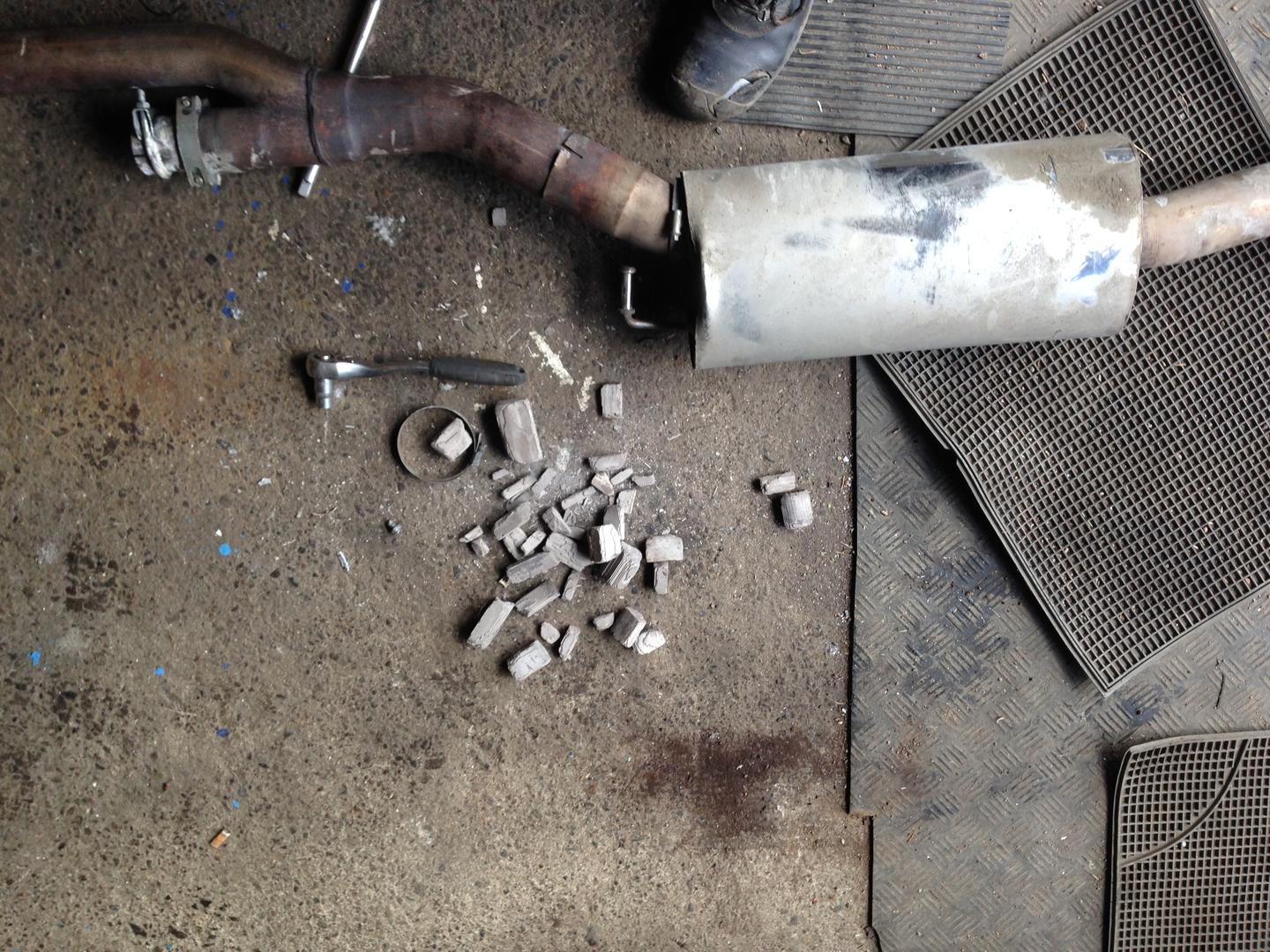

                • Normi katit tulee nätisti putkesta pois paukulla :)
                  Vaikka mulla oli milltekin catback ni silti jäi nuo romut änkkäreihin tukkien ne lähes kokonaan. Melkein jättäisin paukun kokonaan pois normi kateilla.
                  • Jaa se pistää sen ihan palasiksi. No ei uskalla laittaa, niin ei tarttee hinata autoa jostain kun katti tukkinut putken.

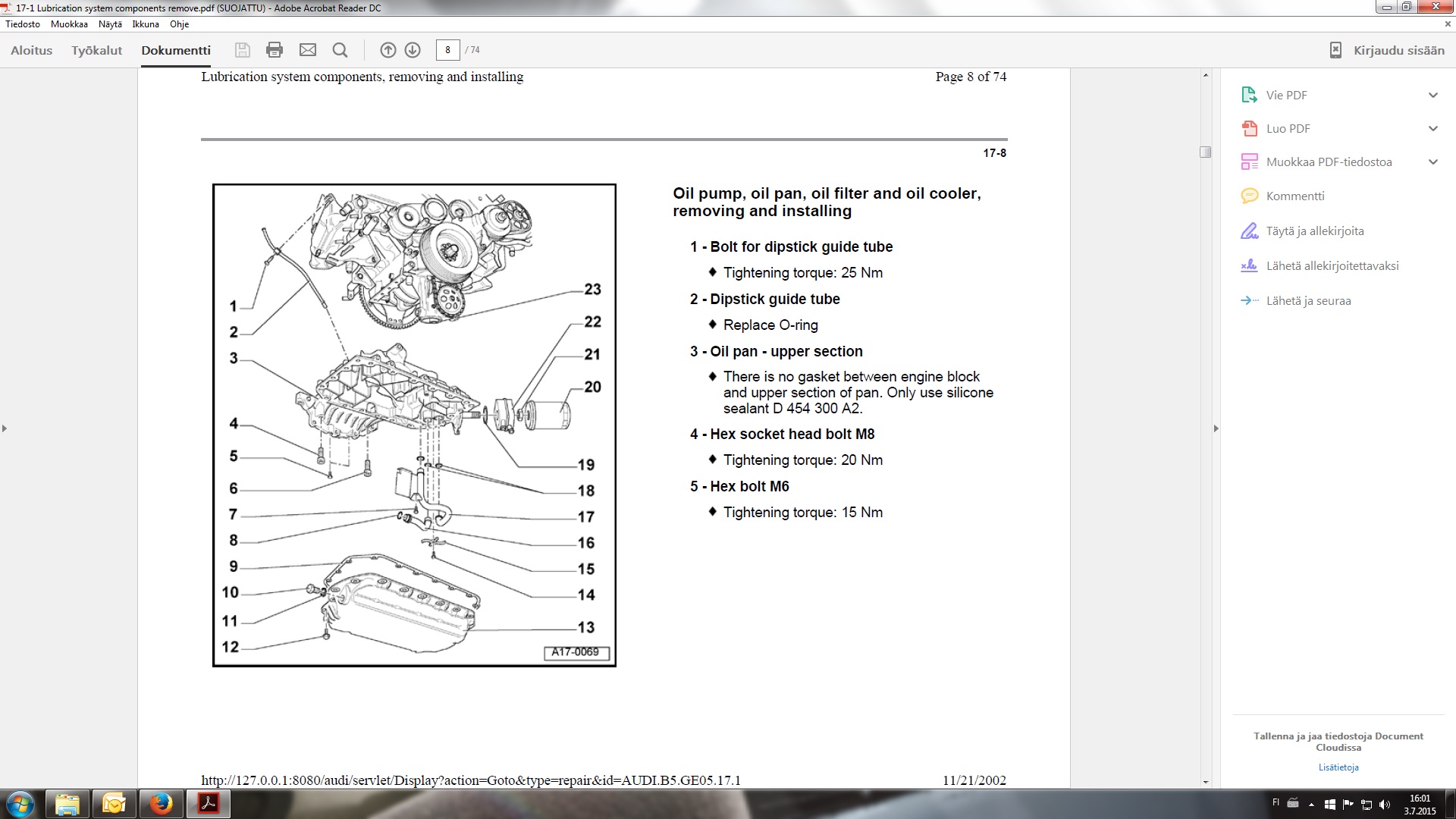

                                                • Muistaako kukaan äkkiseltään kampiakselin etu ja takalaipan+ylemmän öljypohjan pulttien kiristys momentit?
                                                    M8 pulteille 20nm ja m6:lle 15nm
                                                      Mistä tuo M6 15 Nm tulee? Normaalisti kaikki M6 pultit on kyllä 10 Nm, ja niin muistelen olevan tässäkin kohtaa.
                                                        Löysin koneelta bitti moottorin kasaus ohjeen ja siitä lunttasin.
                                                        Edit. tosiaan muistelin että 10Nm olis oikee arvo, mut nopeasti selasin tuon kasausohjeen läpi kun tiesin sielläkin ne arvot olevan. Onko sitten joku erikoisempi pultti.
                                                        Viimeksi muokannut Carbin; 3.7.2015, 16:05. Perustelu: Lisäys
                                                          Ok. Me näköjään puhuttiin eri asioista :)
