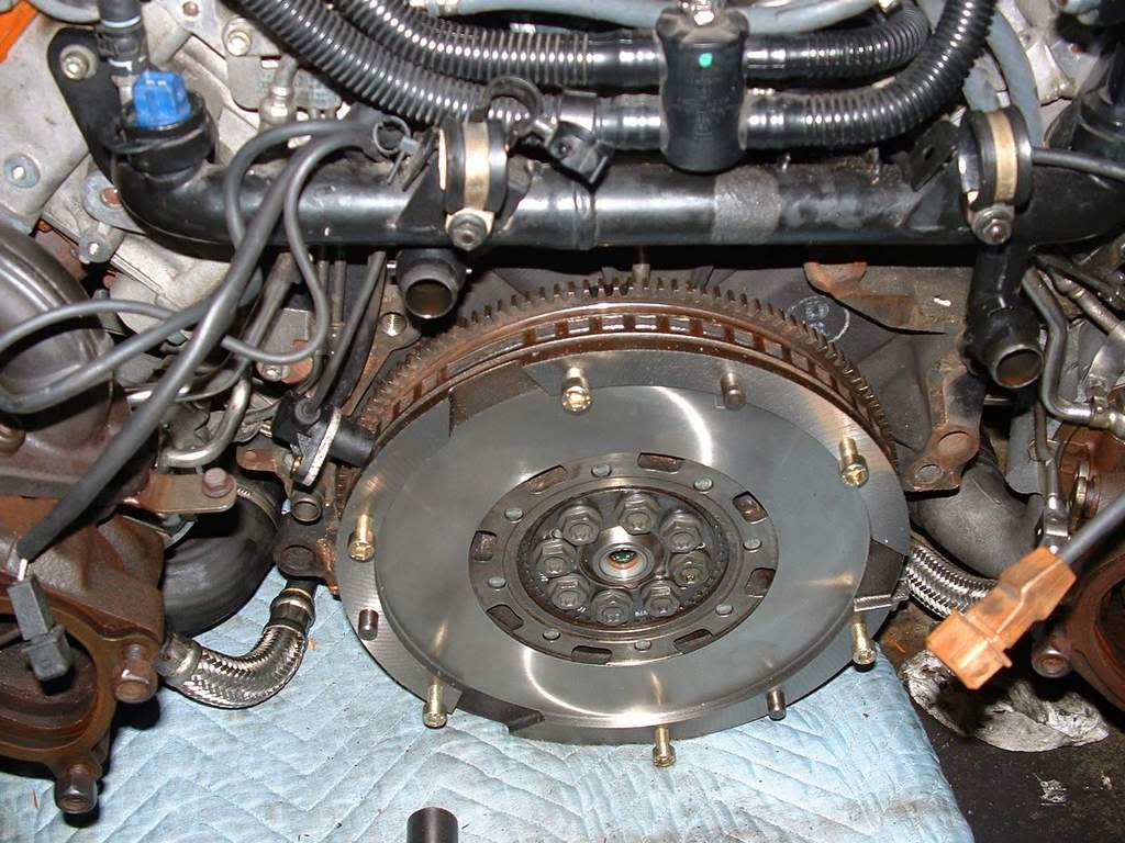

    • Eipä tullu katottua missä asennossa vauhtipyörä oli irrottaessa. Mistään en löytäny ohjetta. Tälläsen kuvan vaan löysin googlella jonkun projektista, onko oikein?
      • Riippuu kampuran asennosta ;) (on oikein jos kampuran on lukittu lukituspultilla) Eikä ne vauhtipyörän pultit edes mene sinne kuin yhdessä asennossa, eli ei hätää.
        • Jaa nekö onkin tehty hieman epäsymmetrisesti. Kiitoksia!

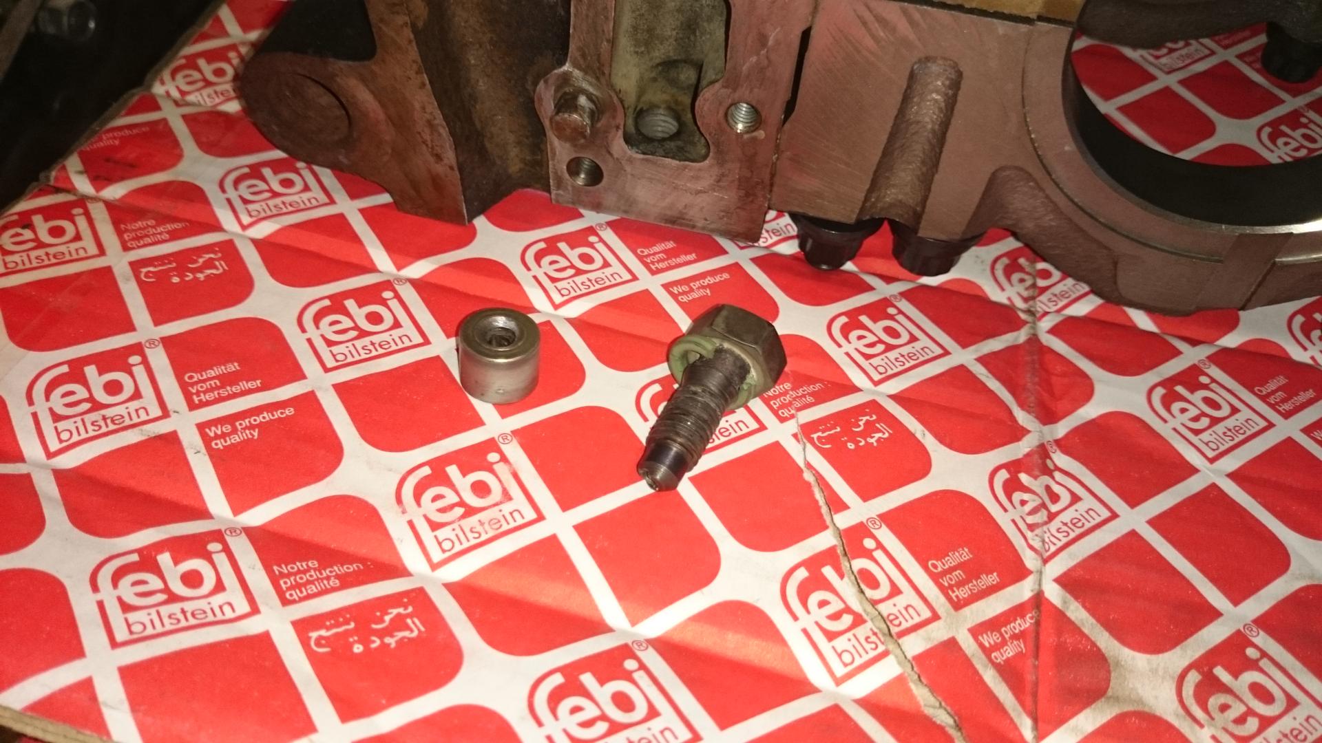

                  • Elikkäs millä numerolla löytäs uuden pultin tuohon? Kyseessä siis öljypohjasta takapään laipan sisään tuleva pultti. Juuressa vielä o-rengas. Vissiinkin ihan vain tulppana toimii tuossa? Koneistaja sano että oli olluna nimittäin kiinni. Kuvia kateltiin sen kanssa mutta ei löytynä. Ajaskohan saman asian tavan pultti tiivisteliimalla kiinni vedettynä?
                    • Olisko 078121951A
                      https://www.google.fi/search?q=078121951A&tbm=isch
                      http://www.partsbase.org/audi/audi-a...tons-oil-sump/
                      osa 29
                      Merkkitiskiltä ~10e
                      • On se.
                        • No tuohan se hyvinkin vois olla mut kuva vaan näyttäs sen väärälle kantille ja väärinpäin. Googlen kuva näyttäis oikeelta. Mutta tilataan ja katsotaan sitten sen näkköö.
                          Ja varmistus tulikin jo. Kiitokset
                          Viimeksi muokannut ittnah; 26.3.2015, 20:51. Perustelu: kiitos okkim varmistuksesta!
