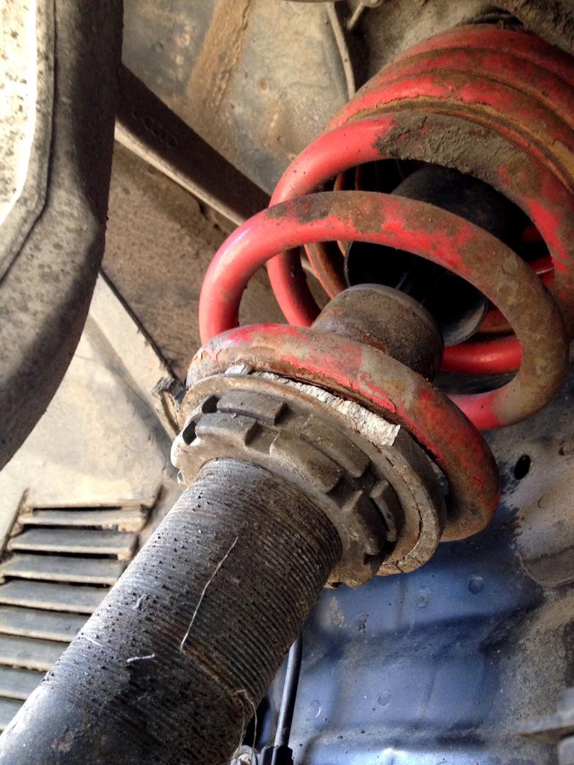

                      • Onko S4 ja RS4 alustat (jousi/iskari) samalla rakenteella? Speksit tietenkin ovat eri, mutta onko kiinnityksiltään vastaavat. Mielessä käynyt BC Racingin BR coiloverit, joihin saa valittua haluamalla jäykkyydellä olevat jouset. Alusta myös jäykkyyssäädettävä. Myös kyseisen alustan säätö herättänyt mielenkiintoa, poikkeaa muiden merkkien säätömenetelmästä, missä jousto voidaan pitää samana korkeudesta riippumatta. Hinnan suhteen kyllä herättää epäilyksiä laadusta, mutta paljon hyvääkin kuullut merkistä. Tällä hetkellä alla loppu ajetut H&R coilit, joista ei oikeastaan muuta hyvää sanottavaa että hyvä ajaa mukulakivikadulla :) niistä VE alajousilautanen hajoomassa.
                        http://shop.mamasan.fi/product/show/...er-alustasarja
                        Tässä vielä H&R joista tosiaan jo täällä foorumillakin todettu että etujousi/tolppayhdistelmä on väärä jo tehtaalta. Säädöt melkein yläpäässä, mutta tolppa melkein pohjassa ja madallus aika reilu!?!

                        • On ne samanlaisia. Risassa pitäisi olla hieman jäykemmät jouset.
