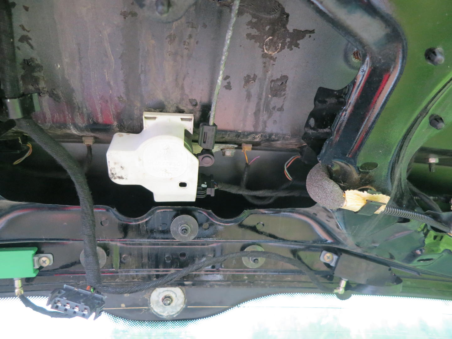

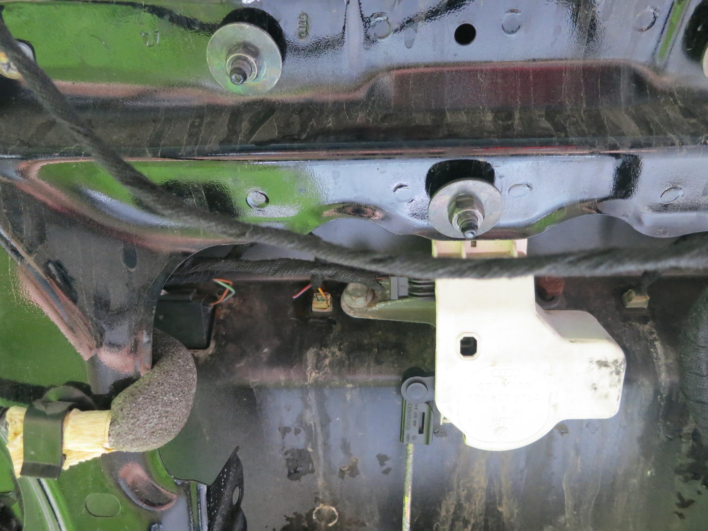

  • Kellään mitään hajua mistä sais johtosarjan takakontin sähkösille avausnapeille, oikea puoli pimeänä ku johto ihan liittimen juuresta poikki. Osakoodia tai vaikka kaupatakin saa jos on ylimääräisenä, varmaan aakkosessa sama?
    Viimeksi muokannut Jargo; 8.6.2014, 18:57.
    • Pistän enemmän infoa huomenna laturin osista. Tuosta takaluukun nappien johdoista kerron oman kokemuksen. Marmorilta saa nappien liittimet erikseen ja siihen sopivat johtojen pätkät, mutta elä sieltä tilaa, ellei ole pakottava tarve. Ovat ihan hävyttömästi hinnoitellut osat. Voin pistää varaosanumeroita huomenna noistakin jos kelpaa. Ja eiköhän aakkosessa ole samat osat? Ps. Luukun johtosarjalla olisi ollut hintaa reilu 500€ uutena.

              • Noniin, takaisin asiaan. Tuon laturin kunnostushinnan olin muistanut "vähän" väärin, osat maksoivat kaikkiaan 80€ valeon laturiin. Aditalta löytyi nuo osat, olivat pienen hakemisen takana. Seuraavat ovat tuotekoodeja Aditalla:
                Jännitteensäädin 2026-231103
                Liukurengassarja 3026-3758
                Hiilisarja SVX7
                Tuo peräluukun nappien johtoliittimet:
                Liitin 8D0972623AA
                Johto 000979018E
                Yksi johto riittää yhteen liittimeen kun sen kataisee keskeltä, sitä suosittelen, tulee halvemmaksi :)
