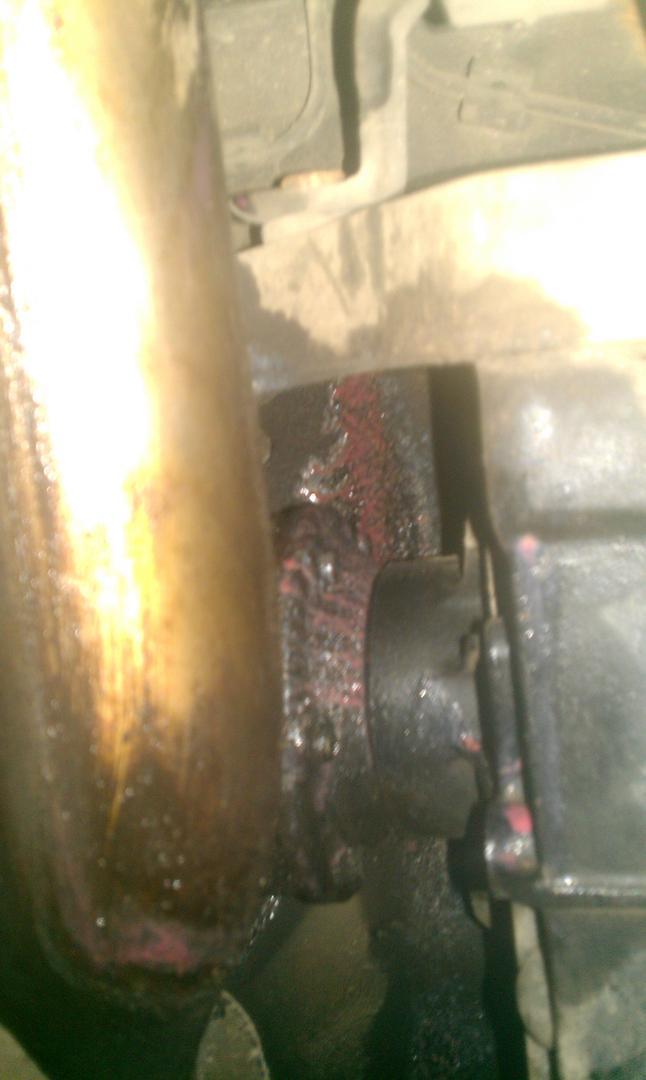

                                        • Mitäs minun perälle on tapahtunu, kun öljyt haluaa hävitä tuosta kuskin puoleisen vetarin Ja perän välistä.. joku tiiviste antautunu vai mitä osaa lähden metsästämään korjausta varten? Vaihdoin viimekesänä redlinen jäykät punaiset. Toivottavasti ei hirveästi ole ehtinyt valumaan pihalle tavaraa, kun en saanut perän tarkastusproppuakaan auki. Pistän kuvan vielä kunhan saan koneen käsiini..
                                          • Laipan stefa vaihtoon.
                                            • Olikos sille stefalle sitä osanumeroa vielä tarjota ? Onkos tuossa jotain muuta samalla kannattavaa vaihtaa.. Pultteja tms. Ilmeisesti stefan pystyy laittamaan liian syvälle jolloin pitää purkaa jo enempi ? Saako sisemmän vetarinpään käännettyä Avantissa senverran sivuun, että pystyy homman suorittamaan ilman vetarin pois ottamista?
                                                Toisen puolen stefan saa liian syvälle laitettua mutta toisella puolella on olake mihin vasten stefa painuu.
                                                016 409 399 B on osanro. 45x60x8 on koko. Voi olla että mahtuu purkamaan mutta voi olla myös pakoputki toisen puolen vetarin tiellä. Perän sisään menevä tumppi lähtee niin pois että sieltä laipan pohjalta otat pitkän kuusiokolopultin auki.
                                                  Elikkä vetarin stefa: 016 409 399 B (mitat 46x60x8) Molemmin puolin sama.
                                                  Joudut irrottamaan ainakin pakoputken, Vetarit saattaa saada käännettyä sen verran sivuun, että stefat vaihtaa perään paikalleen päin.

                                                  • Kiitän avusta.. Oliko se stefa mahdollinen laittaa liian syvälle siis kuskinpuolelle vai vänkärin ? Pitää käydä tiiviste ostamassa huomenissa ja suunnitella vaihtoa.. Täytyy sisempi suojakumikin vaihtaa samalla, kun alkaa olla vähän halkeamia jo pinnalla. Perässä on nyt ne hevin punaset öljyt, niin eikös ne voitele vielä vaikka sieltä jokunen tippa on päässyt pois lirahtamaan? Ei pidempiä reissuja ole tiedossa, mutta ei voi oikeen pihaankaan autoa nyt jättää. Jos siellä olisi orkkis öljyt, niin varmaan kaikki olisi jo pihalle tulleet. Tuon näiköistä siellä äsken oli. Hyvin huomaa vuodot värinsä ansiosta :)
                                                      Tämä ohje ei ainakaan ota kantaa, että kumpi stefa menee liian syvälle, näet sen stefan takana olevasta olakkeesta.

                                                        • Viimeeksi kun vaihdoin perään nuo stefat niin en irroittanut pakoputkea. Löysäsin kannakekumeilta tunkin varaan, niin säästyi orkkisputken ruosteisten liitosten avaamiselta sillä kertaa. Toki enemmän tilaa on tehdä, jos pudottaa sen putken.
