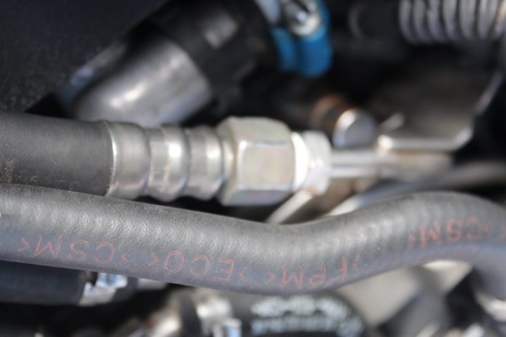

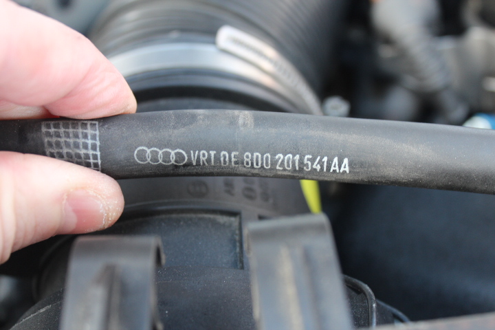

  • Onko tietoa kuvassa näkyvän bensaletkun hintatasosta, kun en letkussa olevalla osanumerolla löytänyt oikein faktaa mistään. Letkussa lukee osanumero 8d0 201 541 aa . Jos jostain nyt selviää , että letkunpätkä maksaa maltaita niin osaako joku sanoa onko kuinka arvokasta teetätättä hydrauliikka liikkeessä kuvassa näkyvä mutteri liitos letkun päähän ? Tuo mutteri liitos vuotaa aina, kun olen lähdössä jääradalle. Tai pakkasta on yli 15 C. Eilen alkoi taas radalle mennessä vuotaa ja pistin tuohon tuota valkeata tiivistenauhaa. Nyt ei enää vuoda, mutta ei ole pakkastakaan. Joku siinä on rikki mennyt, kun vaan tietäis mikä. Letkussa merkinä 7.5x14.5 Eli varmaankin kyse sisä/ulkohalkaisijasta ?
    Edit: Eipä Laakkosetkaan tienneet letkusta sanoa mitään. Bensalinja maksaa kivat 350€ jossa ehkä toi letkun pätkä olis mukana.. Pitää käydä viemässä hydrauliikka liikkeeseen ja teetättää uusi liitin. Ei taida monen euron sijoitus olla. Toivottavasti ei pakastu enää.

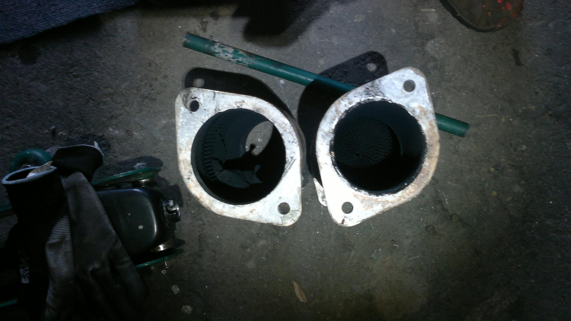

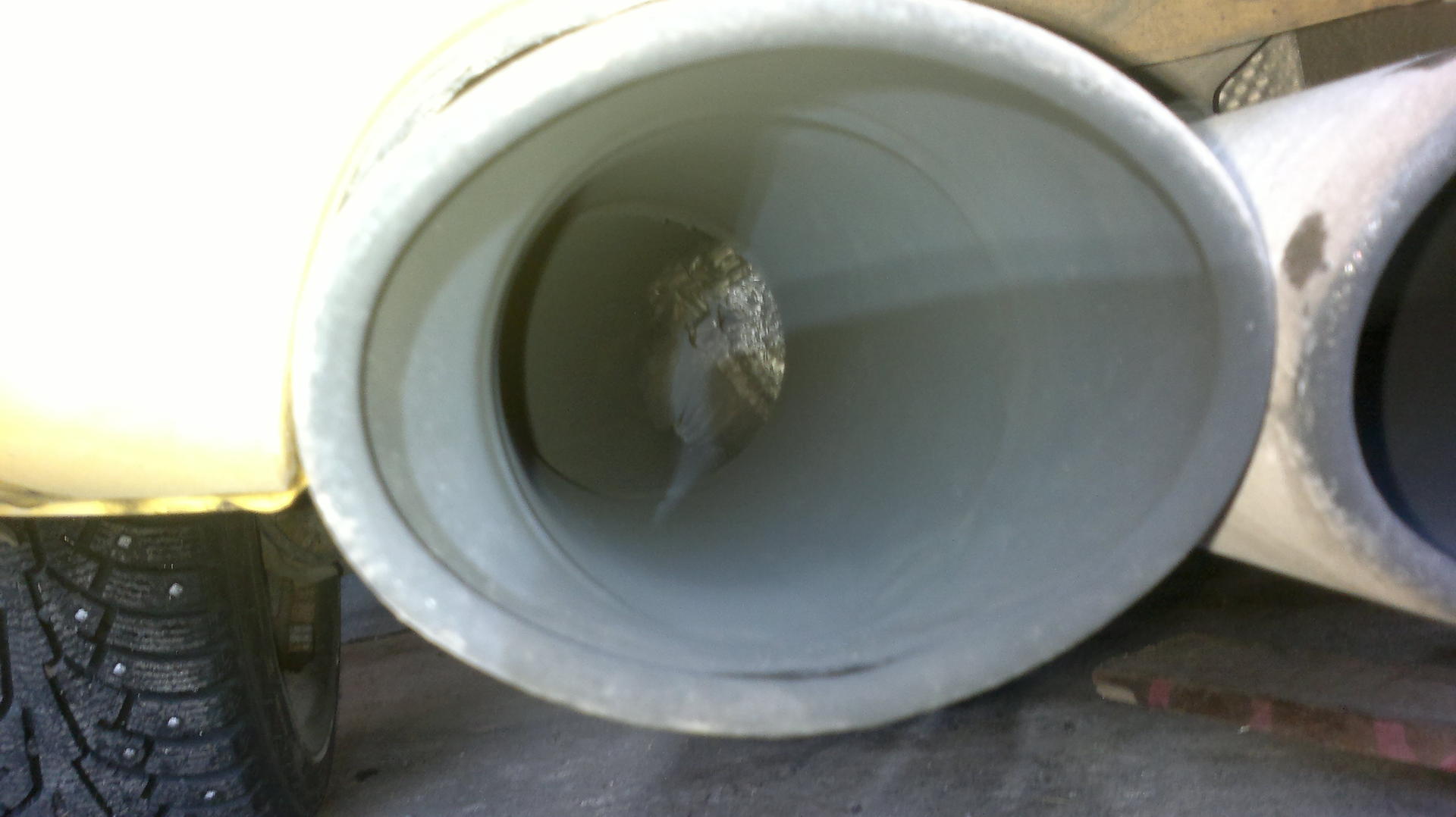

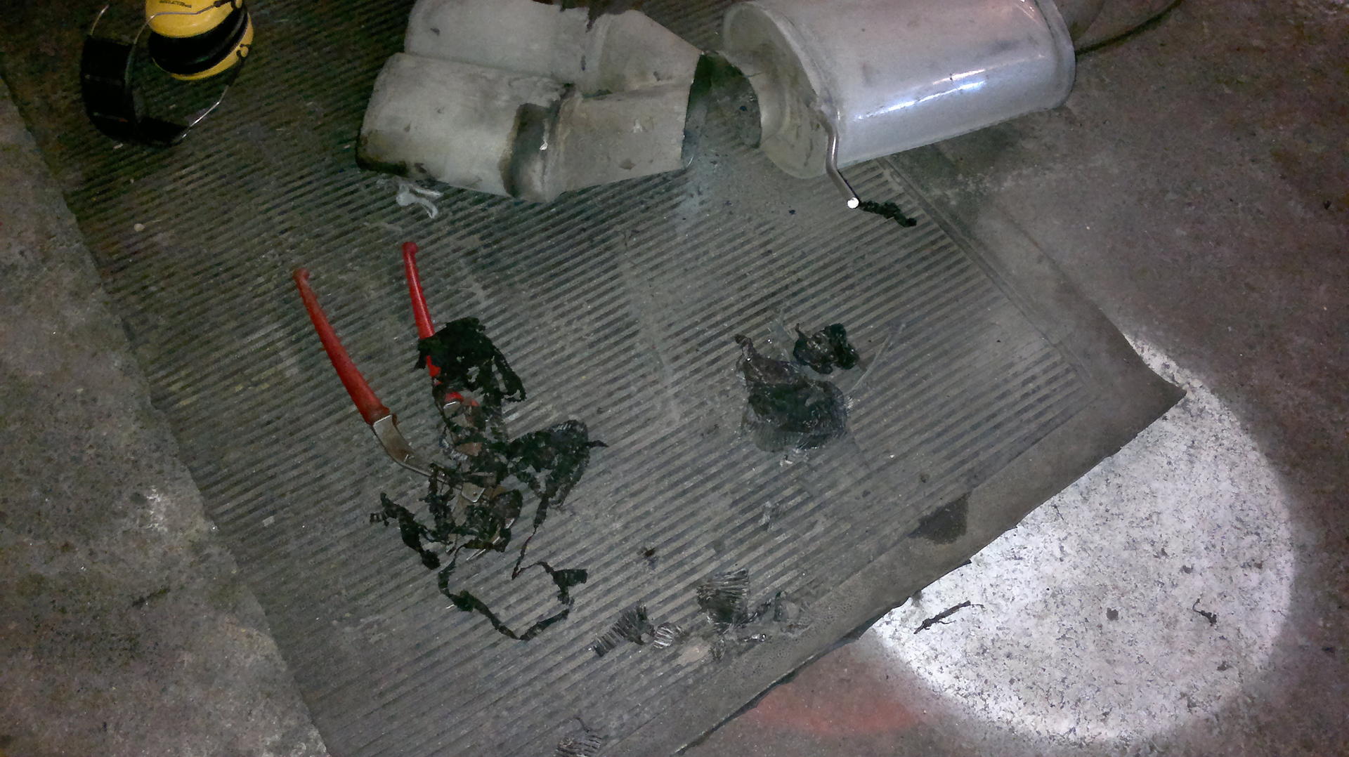

        Tahkon tapahtumassa ahtoletku irtosi 3 vaihteella täydessä vedossa -> seokset täysin rikkaalle kun ilmat katosi ja kone sammui, ja alkoi käydä huonosti. Vuodon kun korjasi ja vähän aikaa herätteli niin pystyi ajamaan hissuksiin kotia jossa paikkasin vuodon kunnolla. Matkalla bensa maistui eli seokset pyöri rikkaasti koko ajan.
        Olihan se katissa vikaa. Tai enempikin että se löyti ihtensä vikapaikkaan.
