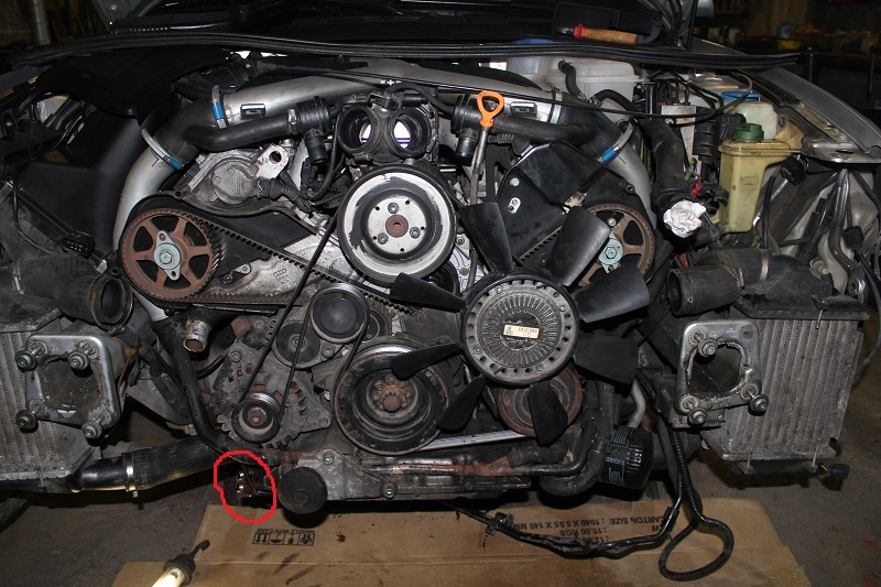

    • Lisää tyhmiä kysymyksiä. Pitääkö flektin irrotusta varten jostain ehtiä se erikoistyökalu ? 32mm lenkki ainakin tarvitaan.
      Toiseksi, mitä öljyä noista putkista tulee mitkä on ympyröity kuvasta ?
        Lootaölppää ja en ole ikinä käyttäny mitään erikoistyökaluja viskon irrotukseen.
        • Visko irtoaa ilman erikoistyökaluakin. Joku semmonen riittää, millä saa pidettyä sen hihnapyörän paikoillaan, ja muistaa vasenkätisen kierteen.
