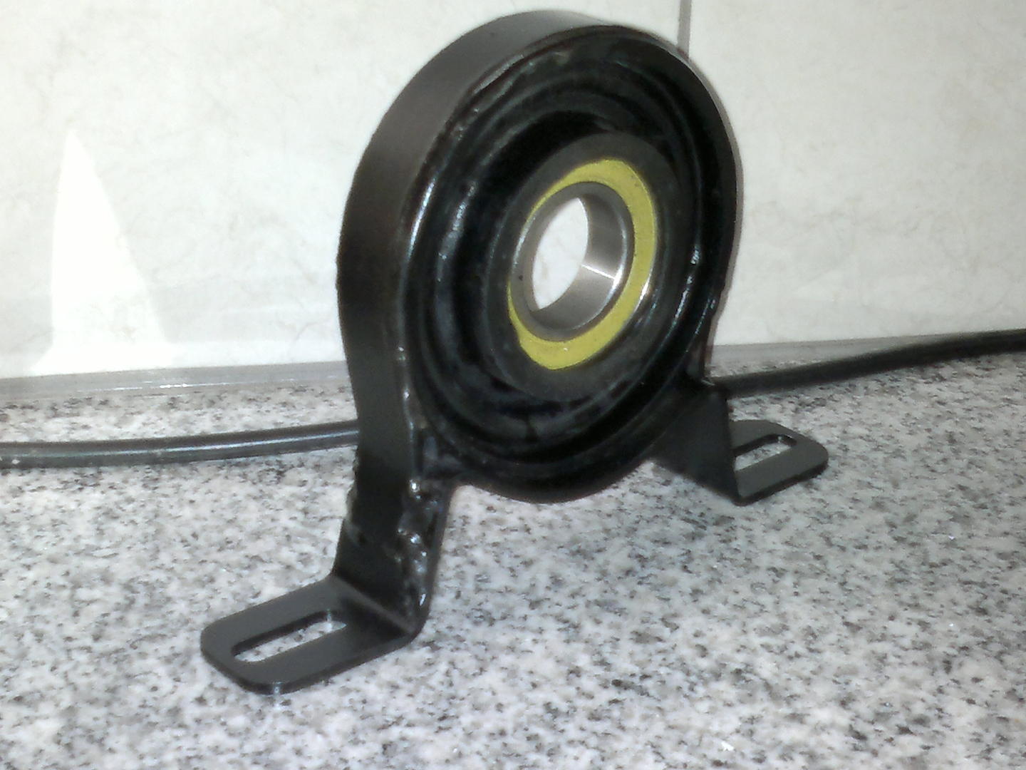

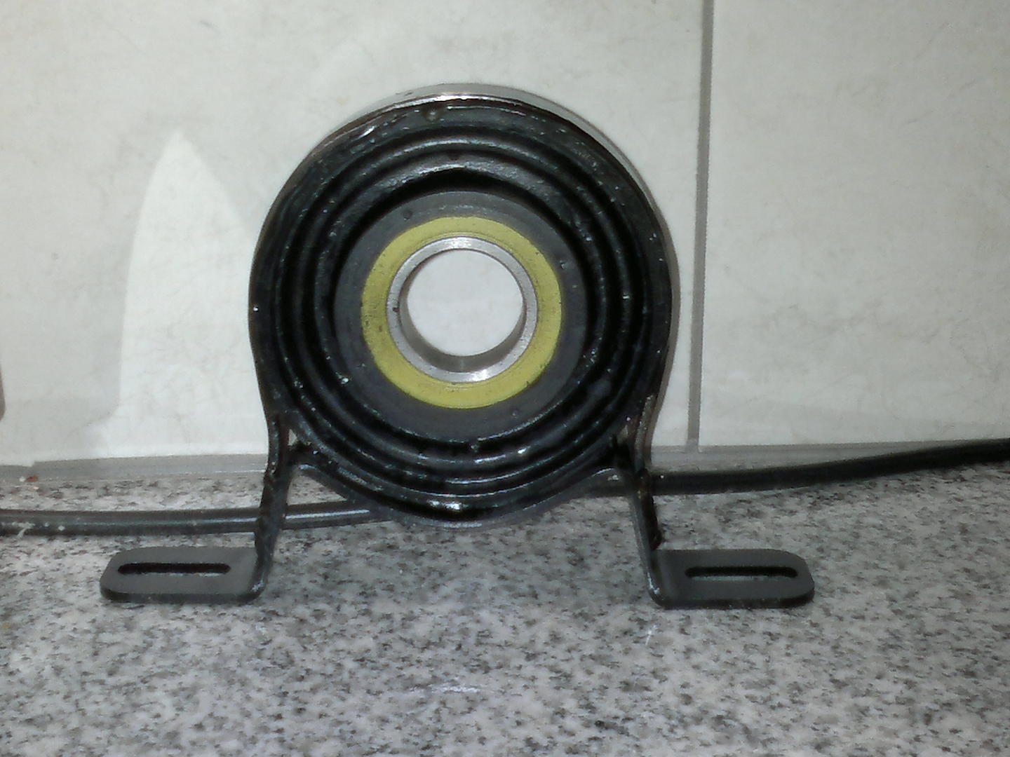

                          Jos joku vaihtelee kardaanin tukilaakeria 034 malliin niin tässä vähän kokemuksia.
                          Ensimmäisissä kuvissa on uusi laakeri ja sitten sama vuoden sisällä kehä hajonneena eli tuon laakerin kehä on todella rimpulaa mallia. Kestänee normiajoa mutta ei ainakaan mun ratapainoitteista.
                          Loppukuvissa on laakeriin asennettu hitsaamalla ja 2-k liimalla kehä, joka kyllä kestää eli tuota suosittelen tekemään :) Kiitokset Mäntsälän erikoismiehelle ;)
                            Ootko eka jolla on hajonnut tuo 034M:n laakeri?
                              Jaa en ole kerännyt tilastoa, mulle riitti toi jumppa :)
                              Ei kyllä vakuuttanut rakenne ekalla kerrallakaan, kun alkuperäiseen vertaili. Liian himpula mikä himpula ainakin omalle viri stagelle.
                              Tuossa uudessakin oli ihme kevennys kehän juuressa pistehitsin jälkeen eli 2-3 mm leveä ja syvä viilto poikittain kehän halki eli samalla poikkaisi kehän profiilin siinä myös. Näyttäisi valmistukseen kuuluvalta jutulta ja siitähän se edellinenkin halkesi...
