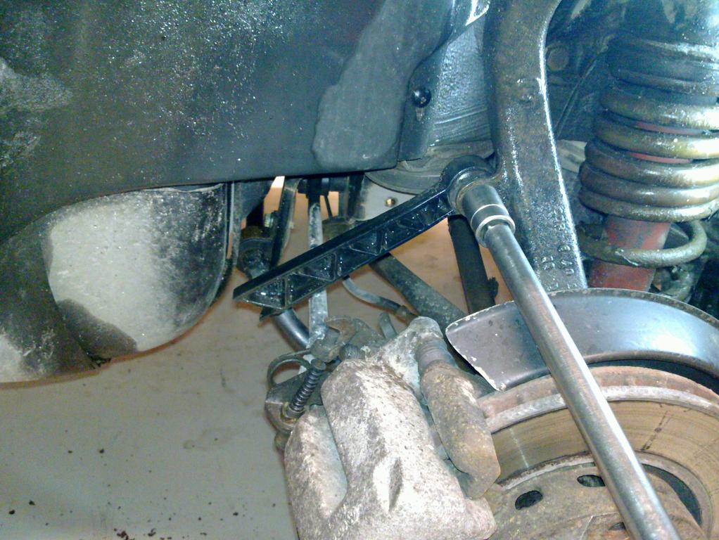

                                      • Takavakaajan koiranluut on tosiaan hyvä päivittää muovisista alkuperäisistä jos käyttää jäykempää vakaajaa tai käy näin.
                                        Vähän oli heiluri ajaa. Kiitos Sahlman:lle nopeasta toimituksesta !
