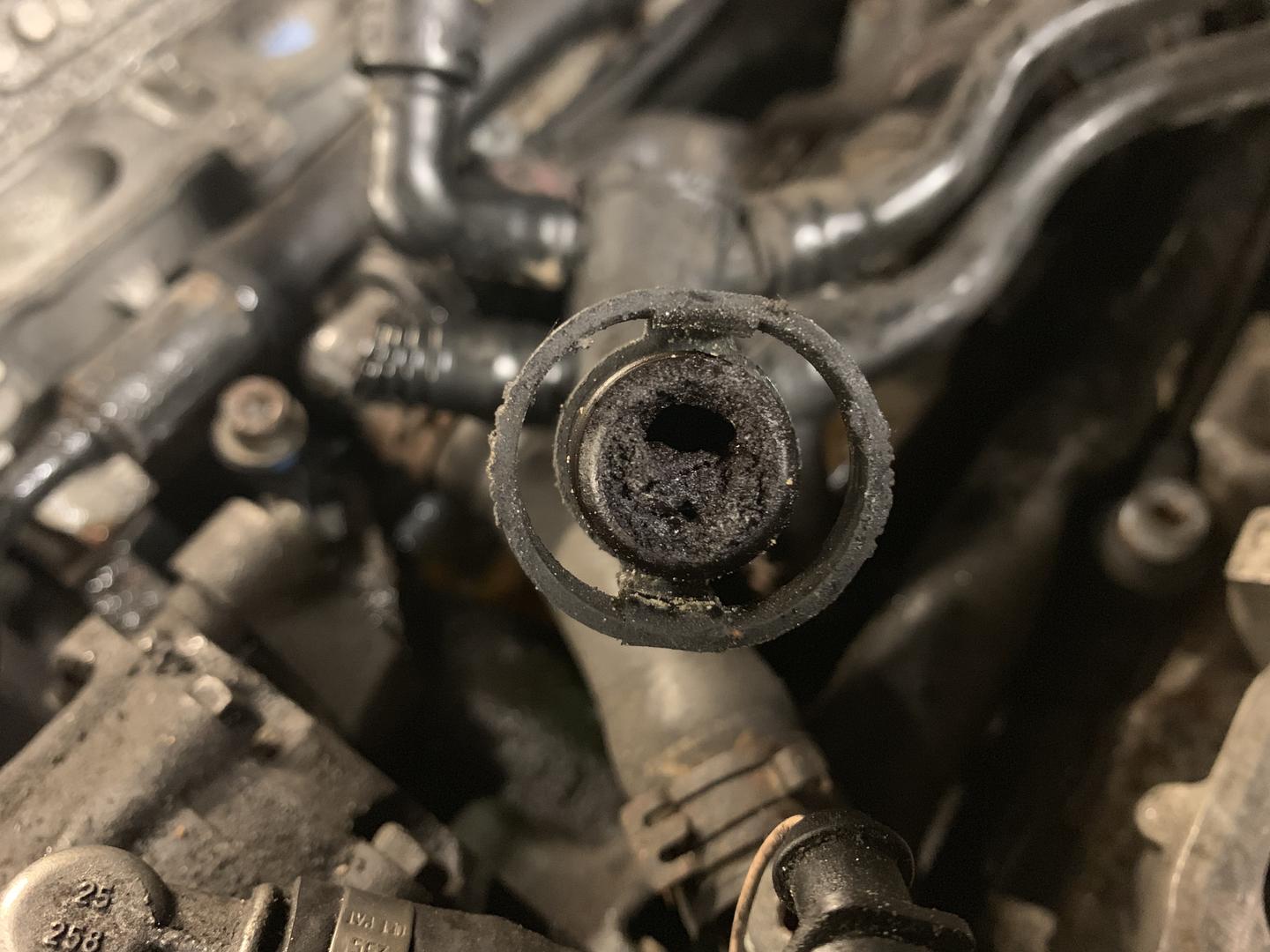

                  • Tarkistakaahan joskus huohottimet. Kuva on 360 tkm ajetusta moottorista.
                    • Onhan siinä vielä selkeä reikä, mistä ilma mahtuu kulkemaan ;)
