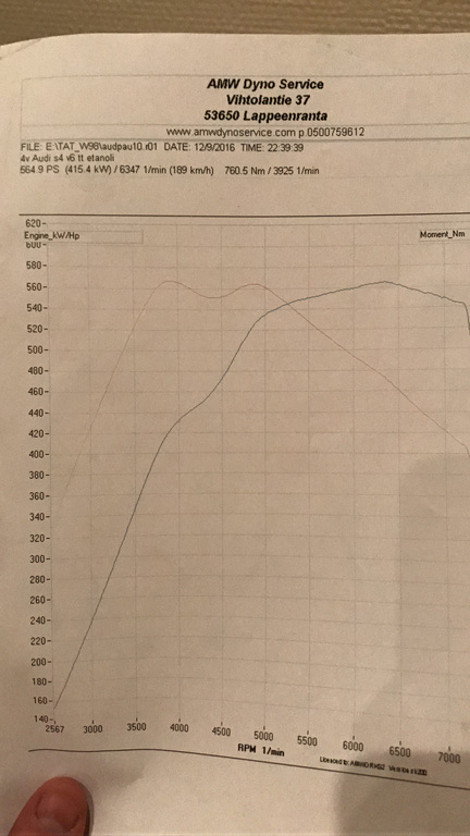

                                    Carbin - minkälaiset nuo turbot on, lähinnä heräävyys ja huipputeho. Noidenhan pitäisi olla jonkinlainen kompromissi noiden kahden asian väliltä.
                                    • No mulla on käytännössä samat ahtimet. Heräilee aikasin pienten turbiinikoteloiden takia. Kolmessa ja puolessa tonnissa on varmaan jo täydet karkelot käynnissä. Huipputehoa bensalla varmaan luokkaa 500 ja etanolilla ehkä 10% enemmän. Enemmänkin olisi painetta saanut etanolilla, mutta ei tohtinyt vakio alakerralla enempää jättää.
                                      Huonona puolena sitten se, että ne turbiinikotelot on pienet, niin kierroksilla pakopaineet ja sitä kautta pakolämmöt nousee.
                                      • No tuommonen käyrä niillä tuli, koneena vakio AGB takomännillä ja h-veiveillä. Todella hyvät katuahtimet. Lentokentälle pitäis saada se 100hv kyllä vielä lisää mutta noissa loppuu pakopuoli kesken. Ja RS6 pohjasilla tulee sitten sinkkuturbomaista viivettä.
                                        • No joo, viivettä ja viivettä, jos yli 4000 rpm on koko ajan edellä. Toki sen ekan vaihteen alun kirii alussa nopeammin mutta onhan sille alaväännölle toinenkin tapa = diesel :)
                                          • Dynokäyristä joissa x-akseli on kierrosluku ei voi lukea ahtimen viivettä. :) Aika-akseli tilalle niin alkaa lagin ja boost thresholdin erot hahmottumaan.
                                            • Juu ja tuossa +4000 ihan samat vasteet.
