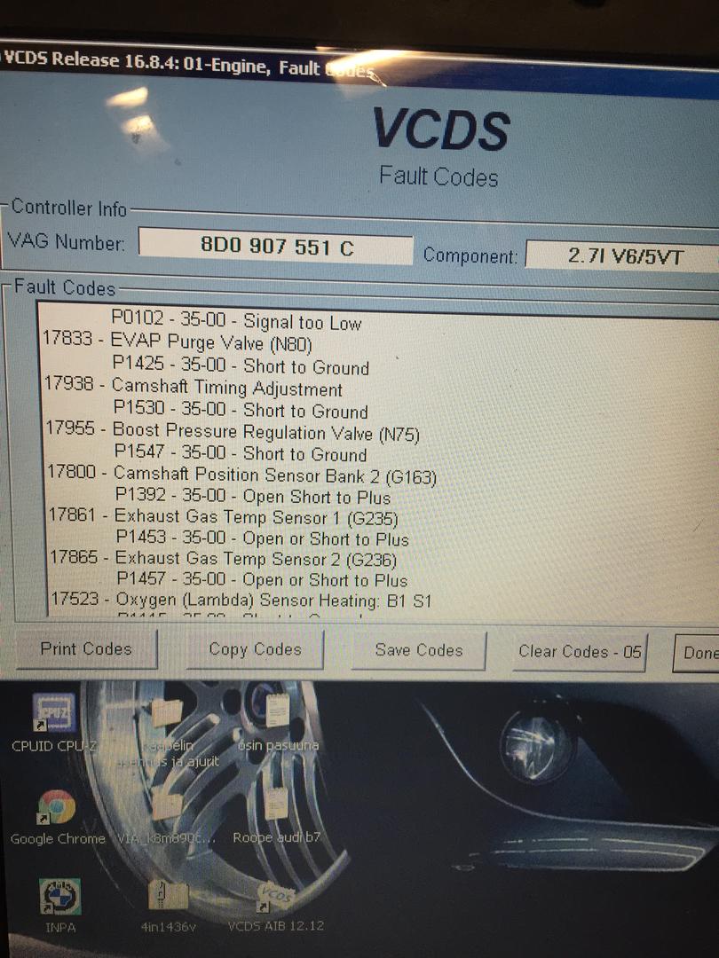

          • Varmasti on maadotus vikaa mutta missä? koneen vesiharavan maadoituksen ja ns. ison laturin lähellä olevan maadoituksen kerkesin kattomaan mutten vielä paisarin alla olevaa kerinny..
            Mistä paikkaa nuo kuvan anturit ottaa maadoituksen?
            Pakko olla joku maadoitus tai ecu vika kun kaikki nuo on ennen padanirroitusta olleet toimivia kamppeita..
              Ne on maadoitettu sinne paisarin alle.
              • Montako karvaa sinne paisarin alle pitäisi tulla?
                Kattelin tänään noita maadotus pisteitä ja kaikki näytti olevan ok ja kireellä ettei ollu jääny kiristämättä mitään. Yksi vaihtoehto varmasti on että johto on poikki johtonivaskan sisällä..
                Eli jokaisen sähkövian selvettely ja korjaus alkaa sulakkeista... Oli toinen ecun sulake pois pelistä.
                Viimeksi muokannut varja; 12.7.2017, 09:07. Perustelu: ''Vika'' löytyi..

                                              • Kummalla puolella on Bank2?
                                                http://www.ibiblio.org/tkan/audi/2.7...-SelfStudy.pdf kertoisi että apukuskin mutta foorumilla väitetään että se olisi kuskin puolella..
                                                G162 herjaa open or short to plus.
                                                Kerkesin jo tänään vaihdella anturi ristiin muttei siirtynyt vika laisinkaan joten vika mahtaa olla jossain johdoissa?
                                                • Bank 2 on kuskin puoli. Helpottaa kenties muistamista, että konepellin kun aukaisee, niin vasemmalta lähtien loogisesti 1 ja 2 ? :D tms
