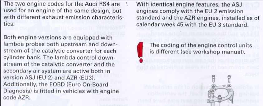

                            • Osuipa silmään Risan omistajille hyviä uutisia. Eli ASJ moottorilla olevat on EU2 päästöluokassa.
