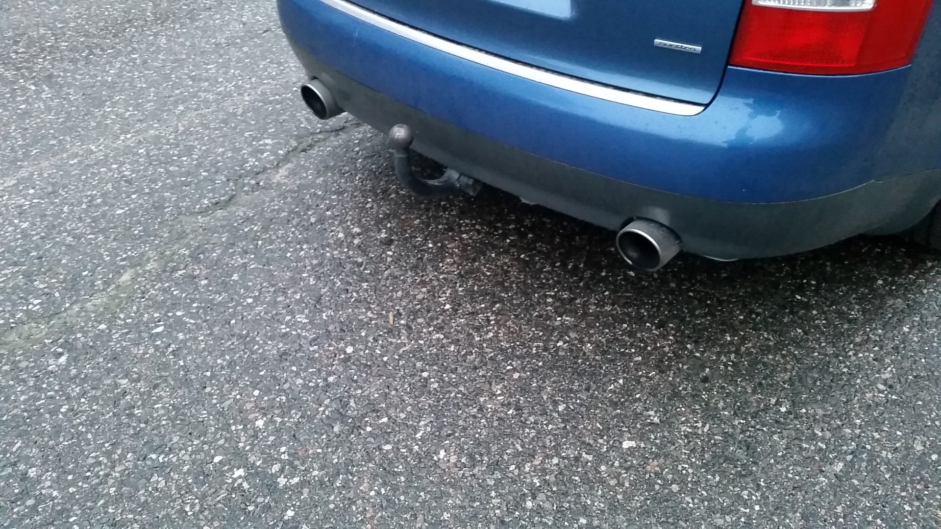

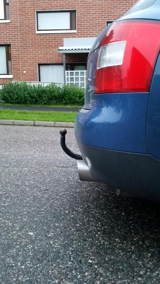

                                        Morjens. Tuli tänään asennettua kyseiseen autoon simonsin ns bolt on catback pakoputkisto. Äänet on todella hyvät ja olen tyytyväinen yhtä seikkaa lukuunottamatta. Loppupöntön ulostulot eivät ole tasalla vaan toinen ulostulo on hieman enemmän ulkona kuin toinen. Pikkujuttuhan tuo on ja ihan puhtaasti visuaalinen haitta, mutta tarkkana autonpitäjänä ottaa jotenkin silmään. Kaikki kannakkeet tukiraudat yms on oikeilla paikoilla joten siitä ei ainakaan ole kiinni. Onko muilla kokemuksia em putkistoista, ja jos on niin miten on muilla istunut paikoilleen?
