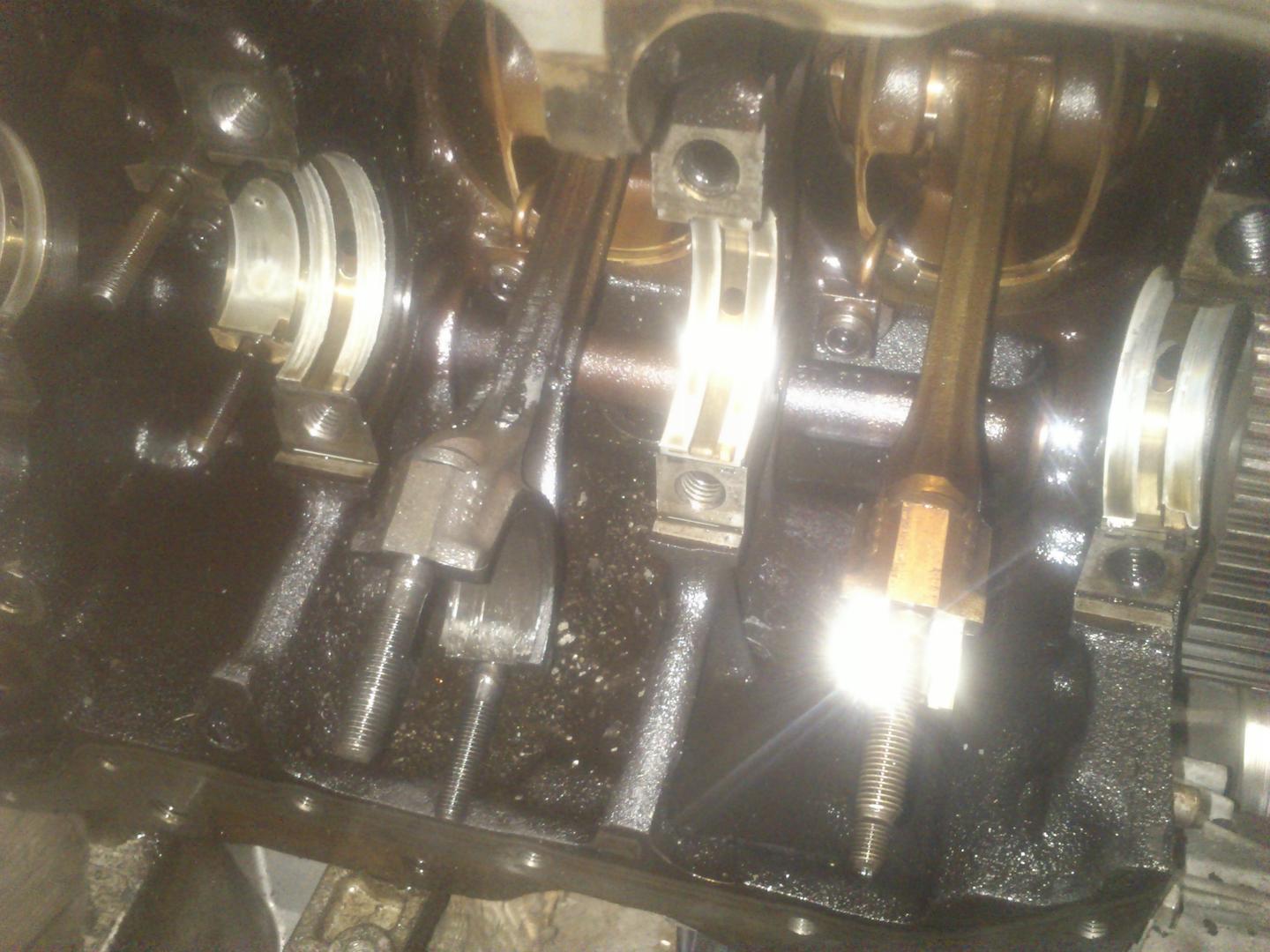

                    Kone nyt irti ja roikkuu ilmassa ilman öljypohjaa. Seuraavat huomiot -> 2 pytyn kiertokanki ottanut hieman osumaa johonkin syynä tähän löystyneet kiinnitys pultit(syytä voi vain arvailla). Hieman on palaneen näköinen ala palat, et mitenkäs täs tilanteessa tekis vai tekeekö enää mitään?
                      Yleensä pultit löystyy laakeriliuskan pyörimisestä johtuen, kynsi pettää liuskasta (jos on kynnet) ja laakeri pyörii pukissaan.
                      Tästä kannattaa laittaa kuvia ja laakeri pinnat mittailla, kukaan ei osaa sanoa mitä kannattaa tehä ilman kuvia ja laakeri pintojen mittailuja.
                        Eli ehkä parhaiten selviää, kun ottaa kampiakselin irti ja käyttää koneistamolla arviossa onko sille jotai tehtävissä, vai selviskö pelkällä hiomisella ja liuskojen uusimisilla? Paljokohan lie maksaa uudet liuskat, uus kiertokanki ja kampiakselin hiominen?(vai voiko sitä edes hioa enää?) Pitääkö jotai muuta vielä uusia mahdollisesti? Hinta arvio kaikelle?
                        Itse siis ekaa kertaa alakertaa aukasemassa, niin pitäkää tyhmänä ja selittäkää siihen malliin. Yläpään laitoin kesällä ja nyt sitte tämä :) Hyvä yksilö käsissä :)
                          Laitetaas vähä lisä infoa. Soittelin tonne oulun moottori koneistamoon ja sanoivat, että maksimissaan kampiakselin hionta hinnaksi 230e riippuen tuhon määrästä saati voiko sitä edes hioa enää. Ja siihen sit liuskat päälle + kampiakseli ja mäntä hajottamolta 70e. Ei hirveen pahalta kuullosta noi hinnat.

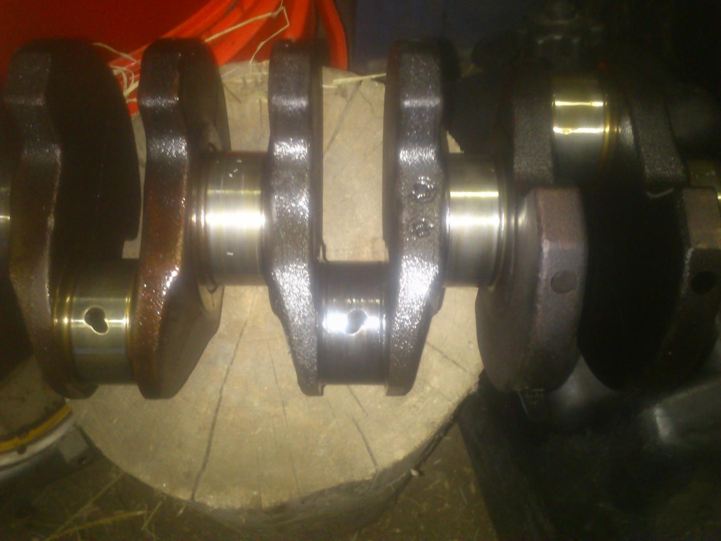

                                          Nonni tilanne päivitystä kuvien kera jos saan ne tähä laitettuu. Eli kampura irti ja kiertokangesta kuva(vähä ottanu itteensä). Mitä luulette et voikoha tuosta selvitä hionnalla ja kiertokangen vaihdolla?
                                          Edit. Käykö -98 kiertokanki + mäntä toho mun kotteroon?
                                            Ei kyllä hirveän hyvän näköinen ole tuo kaula, jos on alikoko laakereita saatavilla niin hionnalla selviää. Miten paljon eroa muihin kauloihin tönärillä mitattaessa?
                                            Periaatteessa miksi ei kävis, mutta melkein selvittäisin osanumerot. Vagcattia tai etkaa voi käyttää apuna.
                                              Kuinka pitkään vedit öljynpainevalo palaen? Olethan jo ottanut nokat irti ja kattonu, onko yläpää sökö (mm. nokkien pukit ja venttiilinsäätimet), entä turbo ja väliakselin (pyörittää öljypumppua) laakerit? Rallattiko venttiilit kun konetta käytettiin?
                                              Onko nuo kampiakselin runkolaakerit kuluneet toiselta kantilta, vai näyttääkö vaan siltä?
                                              Ottaisin irti tuon männän jonka kanki on saanut kipeetä ja tutkisin millaista jälkeä kiertokanki on tehnyt sylinterin seinämään siihen osuessaan. Kanki vaihtoon ilmanmuuta.

                                                    Juu kyllä ois AEB 1.8t koneesta ne männät ja kiertokanget. Ja kyllä kattelin sylinterin seinämää ja en kyllä nähny mitään jälkiä siinä joka tuntuu kyllä oudolta.Tänään oli tarkotus ottaa kansi pois ja kattoa yläkerta. Senverran katoin imusarjan ku otin pois et terveen näköset oli ainaki nuo imupuolen venttiilit, että vois olla et yläpuoli on säilyny(toivottavasti) käsällä laitoin uuden ketjun ja kiristimen sinne. En ehtiny mitata liuskoja eilen. Silmämääräsesti katottuna ei hirveesti ollu kulunu kumminkaan. Ja etälässä ois -98 vuosimallin AEB 1.8t kone 1200e 190t ajettu kuntoluokka A2. Turbo oli ehjä, hieman välystä niinku noil kilometreillä vois oottaakki.
                                                      #27
                                                      Ei noissa venttiilin säilymisissä niinkään mutta nokkapukkeja vaan auki. Pakopuolen viimeinen eli nokkapyörän takana taitaa olla herkin ottamaan itteensä.
                                                        Joo eipä ollu yläkerrassa mitään merkkejä kuivanakäymisestä tai lämöstä tai mistään muustakaa viasta. Että ainoo ongelma tuo kampura + mäntä + kiertokanki.. Vähällä onneks selvis(ainaki niin nyt näyttäs)
                                                          Jaahas tuli koneistamolta ikäviä uutisia. Kampura liikaa kierossa et ei kannata edes yrittää oikasta. Eli kampuran ettimisee.. Kellää ylimäärästä tallin nurkassa? :) Ja mitkä kampurat tähä edes käy nii osais ettiä oikeeta?
