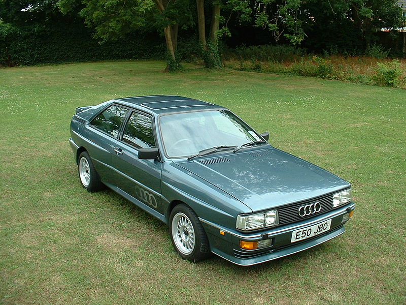

                Snadisti on duunia että B7:sta vääntää Quattron ;)
                  #9
                  Juu, ja vielä RHD:n
                    Jos sillä alottais että nelivedoks ensin, sitten ne kantit ;)
