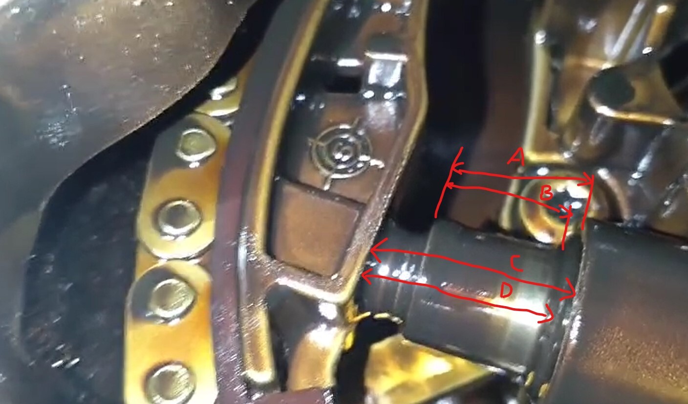

                                        Potilaana A6 3.2 FSI V6 quattro TipTronic vm 2006. Pientä ylläpitohuoltoa meneillään. Lähinnä yläkerran öljyvuotoja tilkitään. Samalla kurkistettiin repsikan puolen jakopään kopan sisälle, että miltä ketjun kiristin näyttää: Mika on 11 vuotta sitten vinkannut näin: "Uudella ketjulla mäntä ulkona muistaakseni noin 14mm max. ja venyneellä sitten enempi. Jos mitattu tulos on luokkaa +20mm on ketju jo niin venynyt että pelkkä kiristin ei tule enään tilannetta pelastamaan." Mitenkähän tuonkin mittaisi? Kun tietäisi männän halkaisijan, niin voisi kuvasta vähän arvioida.
                                        Click image for larger version  Name:	Kiristin_AUK_32_FSI.jpg Views:	0 Size:	166,4 Kt ID:	1979901
                                        Lisäksi pitäisi tietää, että mistä tuo 14 mm on mitattu (kuvassa vaihtoehdot A-D)?
                                        Viimeksi muokannut pta; 3.12.2024, 23:03.
