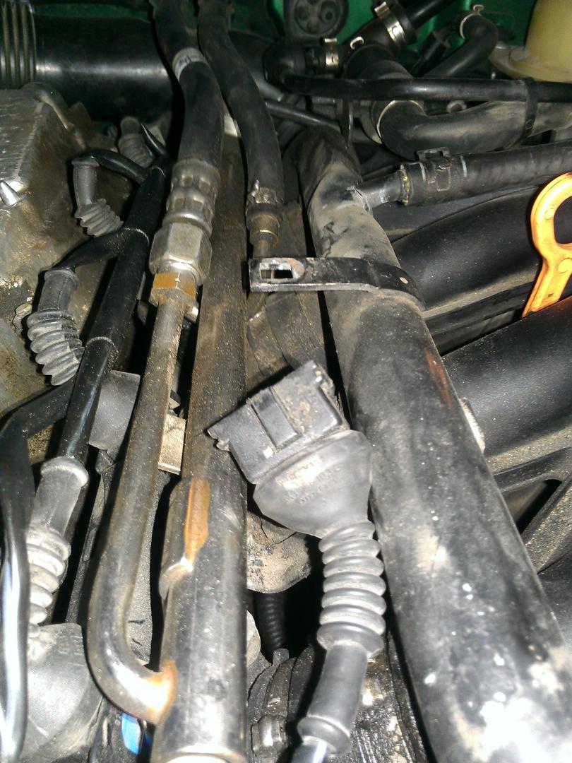

    Tuollainen liitin löytyä muovisen kopan alta, tulee samassa kutistemuovissa suuttimien johtojen kanssa, 3 pinniä liittimessä. Konetyyppi siis 1,8 litrainen APT. Mihin kuuluu ja miksi irti, kaikki kuitenkin toimii? itse en sille paikkaa löytänyt vaikka kuinka etsin! Parempaa kuvaa en siitä saanut pimeässä...
    Ainakin 1.8t:ssä suuttimien johtojen kanssa tulee nokan hall-anturin johto myös, ja on aivan samanlainen liitin.
      Tuossa on noin 15cm johtoa ja siltä etäisyydeltä en tolle mitään paikkaa löytänyt, luulis sillasen selvästi jossai näkyvän. Ei ole mistään voinut irrotakkaan, koska liittimen sokka on paikallaan liittimessä.

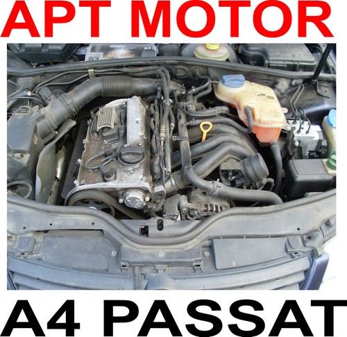

        Raota vähän jakohihnakoteloa. Pitäis tulla siihen imunokan päähän hall-anturiin kiinni.
        Tässä kuvassa näkyy.
          No sinnehän se kuuluu. Miten voi toimia ilman tuota/mitä tuo tekee? :D opettakaa oppivaa
            Nokan halli synkkaa moottorinohjaukselle kumpi kierros koneessa on menossa. Kampiakselilta luetaan varsinainen asentotieto. Joku Motronicista enemmän tietävä voikin sitten kertoa miten tuo voi toimia ilman sitä tietoa. Tuskin tuossa kuitenkaan hukkakipinä on käytössä, vai vetääkö se arvalla. :)
