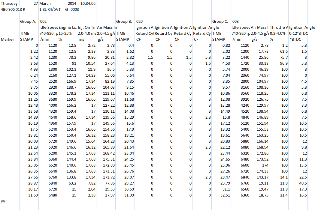

                                En tiedä näkyykö tää kuvatus, hankalaa hommaa.
                                  Sytkäennakot yläkierroksilla aika vaatimattomat ja nelonen myöhästää silti jatkuvasti. Ennakoihin nähden ilmamassat ovat jopa häkellyttävän hyvät, joten voisi olla joko ahtovuotoa tai sitten maf näyttää väärin.
                                  Sytkäennakko/ilmamassa on tässä tapauksessa ehkä vähän sellainen muna-kana -probleem.

                                                      Vaiha se maf niin jatketaan sitten, tosiaan ennakkot on tosi myöhäsellä ja jostain omituisesta syystä hyppii tosi paljon. Tuolla 6000rpm sen pitäs olla ~25btdc kantturoilla.
