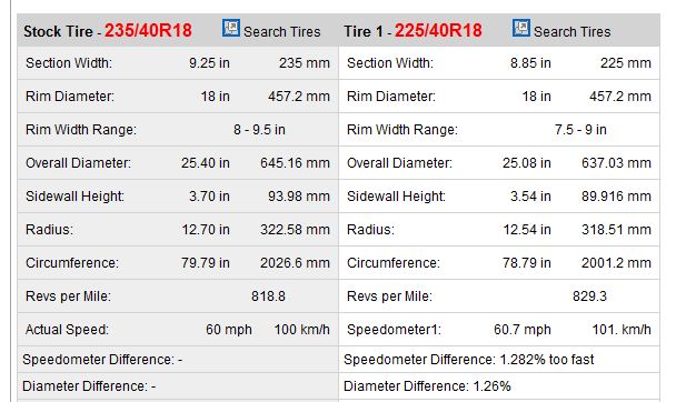

                                                          Mutta. Tuossa olisi setti renkaita tarjolla (Persaukiselle hyvään hintaan tietysti) yhdistelmällä 235/40/18 ja 225/40/18. Eli lähtökohtaisesti erikokoiset ympärysmitaltaan.
                                                          Jos katsoo kokoeroa, niin halkaisijassa on 8 mm eroa, ympärysmitassa 26 mm mutta tuon kokoisessa kiekossa ero on laskennallisesti silti "vain" 1,26% Eli miten on sietääkö torsen tuollaisen eron ? Kun mielstäni lopulta tuo %-ero ympärysmitoissa on se joka ratkaisee "go/no-go".

                                                            Saman vanhan vastauksen jankkaamista, älä turhaan riko voimansiirtoasi. ;)
                                                            Helpostihan tuollaisesta eriparisetistä toisen parin korvaa samankokoisella kuin toinen, joskus saattaa käydä jopa niin että joku harrastajatoveri haluaisi tehdä vaihtokauppaa. Osto/myyntipalstalle vaan ilmoitusta. :)

                                                              Tosin, jos nyt laskin oikein, niin jos alle heittää uudet 235/40 R18 kiekot, niin halkaisija on laskennallisesti 645,2 ja ympärysmitaksi tulee 2027 mm. Niistä jos ajaa 5mm pintaa pois
                                                              <off topic>Tapahtuu käytännössä niin että foorumin ohjeilla järjestetään toiselle akselille se "suritusnappi" , haulla löytyy ;) </offtopic>
                                                              niin halkaisijaksi tulee 635,2 ja ympärysmitta 1995,5. Eli eroksi tulee n. 1,5%.
                                                              Toki epätodennäköinen tapaus että nelarilla saa noin suuren kulutuspintaeron aikaiseksi, mutta ollaan kuitenkin "kulutuspinnan" verran pielessä missä tässäkin ketjussa ollaan puhuttu. Amerikkalaiset puhuu foorumeillaan 3% erosta, joka toki kuullostaa jo melko suurelta... Onko tuosta sallitusta erosta olemassa mitään audin/torsenin faktaa ?
