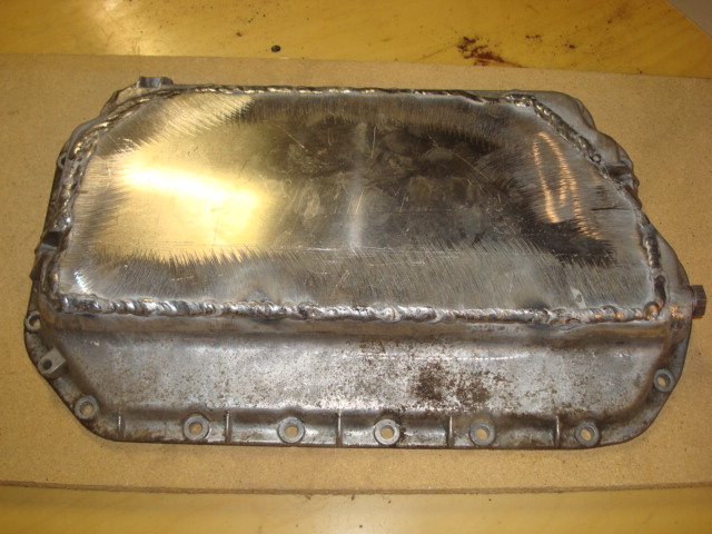

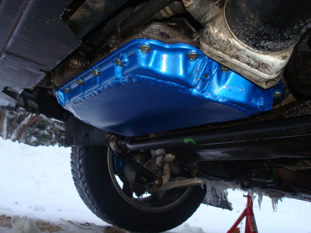

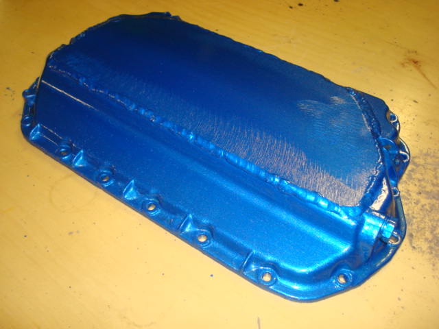

      Itsellä meni kans öljypohja tänä talvena hajalle ja hitsautin sen sitten. Nyt siinä on tuplapohja joten se on uuttakin halvempi, kestävämpi! JA HIANOMPI! ;-D
      Jos joku haluaa nähdä mitenkä hajosi niin kohdan 04:50 hypyssä otti maahan ja halkesi.

                      Jos jatkossa halkee, niin pohja irti ja itse/naapuri/lähipaja paikkaa reijän TIC:llä.
                        #41
                        Voisin ihan harrastuksen vuoksi kokeilla hitsata sen vanhan öljypohjan. Jos käyt Jyväskylässä jossain välissä, niin voisin ottaa sen mukaan pajalle?

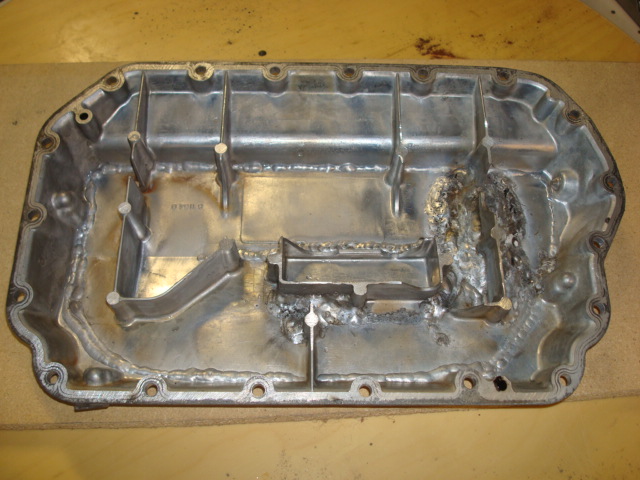

                                              • #53
