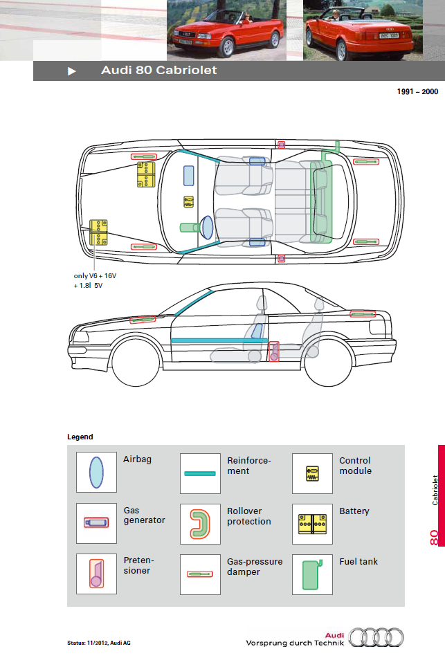

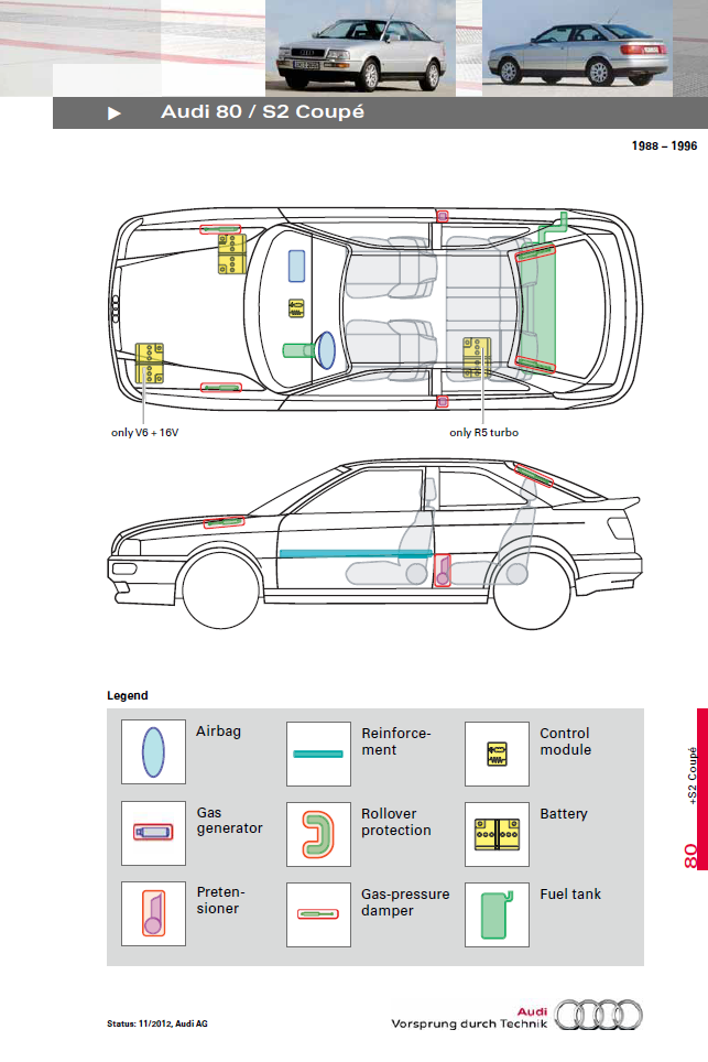

          Audi Cabriolet ja Audi Coupe on typ89 -pohjaisia autoja mutta sellaista mallimerkintää kuin Audi 80 Coupe tai Audi 80 Cabriolet ei ole koskaan ollut.
          Näinhän se on, tosin tehdaskin näitä nimityksiä käyttää, ja miten päin tahansa autoja katsoo, niin ainakin minusta ne selkeästi ovat kasikymppejä.
          Ja pahoittelut aiheen varastamisesta, aiheeseen sopien "I'm Audi 4000" ;)
