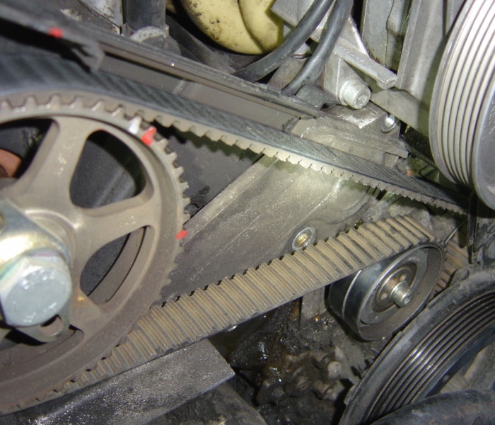

                                      Komppaan Benkkua. Yritin eilen vaihtaa termostaattia omaan avanttiin (A6 C4 -95). Käytin apuna tuota yllä mainittua ruåtsinkielistä ohjetta. Minulla on avantissa sama ABC-kone kuin tuossa ohjeessa.
                                      Ohjeessa näkyvä termostaatin kotelo (kuva1) on tuollainen moottoria kiiltävämpi ruutukuvioitu kotelo, jonka reunat on selkeästi pyöristetyt. Itselläni taas oli tuollainen kulmikkaampi, joka näkyy jälkimmäisessä kuvassa (kuva2). Kuva1 on otettu tuosta ruotsalaisten ohjeesta. Kuva2 on otettu eilen omalla kameralla.
                                      En mitenkään saanut ujutettua tuota kulmikasta koteloa hammashihnan takaa pois. Jäipä nyt tällä kertaa termari vaihtamatta.

                                        Joitan tunteja ny koittanu kammeta 2.4 V6 30V A4 B5 -99 autosta tota perskeleen termostaattikoteloa jakohihnan alta. Ja ei oo tulossa pois.
                                        Nyt sitten merkkailin hihnaa rullia ja aattelin hiukan löysätä jakohihnaa lopulta. Ei vaan liiku. Joko on liian vähän kaurapuuroa tullu syötyä vai olenko käsittäny jakohihnakiristimen ihan väärin?
                                        Siis jakohihnankiristin on mallia epäkesko.?
                                        Rulla on kiinni kuusiokololla epäkeskeisesti.?
                                        Rullassa on kiinnitystä isompi kuusikoloreikä. Olettaakseni tästä kampeamalla saa väännettyä jousivoimaa vastaan? Onko näin?
                                        Saan väännettyä sitä kireämmällepäin ihan hitusen, mutta vaikka kummonen varsi olisi niin löysällepäin ei sitten yhtään. APUA!

                                                        Autona A4 -99 2.8 V6. Mitenkä saa jakohihnan kiristintä löysennettyä? Tällä hetkellä auto tallissa jakohihna irti. Termarin vaihtoa tehty. "Kaikki muuten ok", mutta jakohihna pitäs saada paikoilleen. Ei siis ole kyse moniurahihnasta.
                                                        Nyt on merkit hihnassa ja hammaspyörissä ylhäällä, mutta alakerrassa ei merkkiä, kiristin irti ja hihna vasemman puolen pyörältä pois. Pitäs siis saada hihna paikoilleen. Vinkkejä kaivataan! Kiitos!
