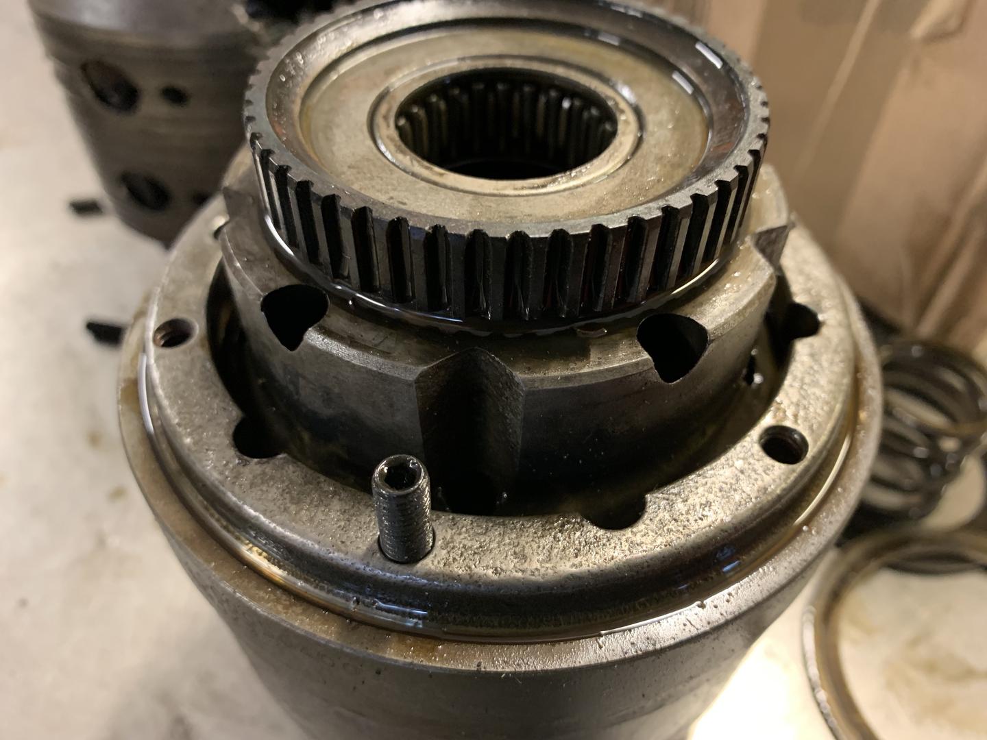

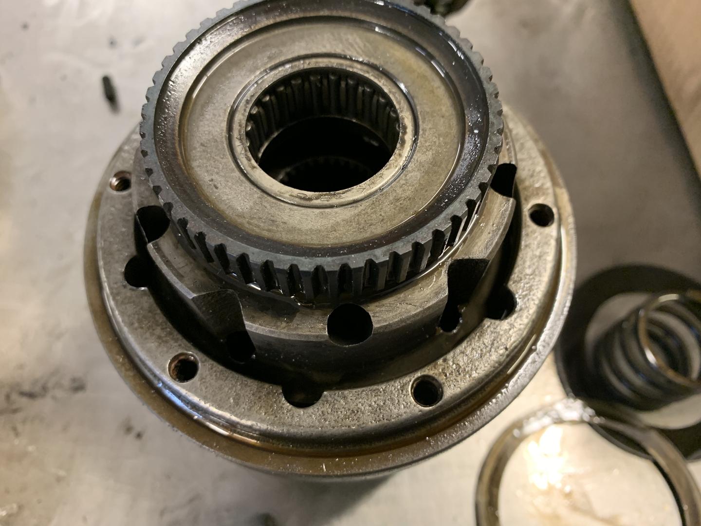

              Osaako kukaan sanoa miten tuo T3 torsen aukeaa? Siinä on kuusi kuusiokoloruuvia, mutta vaikka ne irroittaa mitään ei lähde liikkumaan. Onko tuo kehys kierteillä siinä? Sitäkin yritin avata, mutta en uskaltanut vääntää kovaa.
              Jaa, löytyipä youtubesta hieno video, on kierteiilä: https://youtu.be/CF7fAZVVQe0
