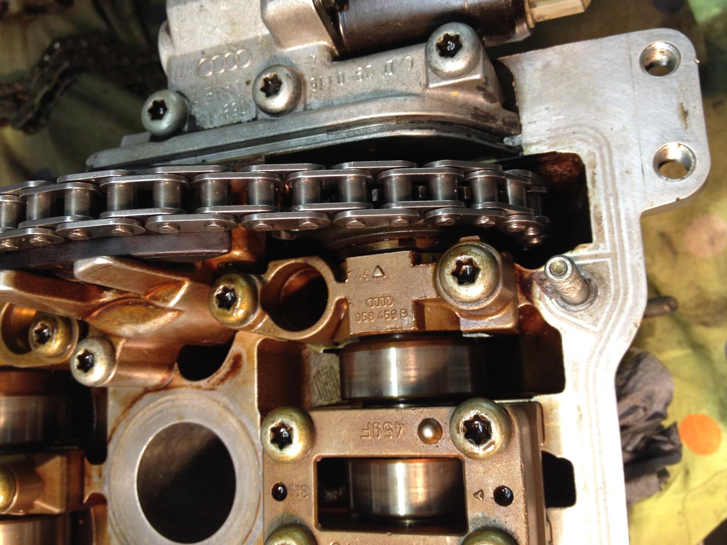

                                            Potilas on AWT, johon on vaihdettu uusi ketju. Kansi on pöydällä ja nokkapukit käännetty momenttiin. Kiristin luonnollisesti myös
                                            Onko tämä nyt ihan ok? Nokkapyörä on jotakuin merkissään, eli se viiva/nuoli sojottaa ylös. Kuvassa imunokan hahlo. Pakonokan hahlo on melkein saman verran pois laakeripukin nuolen kohdilta, mutta toiseen suuntaan. Olin laskevinani hahlojen (ei nuolien, vaan hahlojen) välistä 16 ketjutappia. Menikö pieleen? Vai johtuuko tämä nyt tuosta kiristäjästä ja siitä, että se on ikään kuin tyhjä?
                                              Ei ole oikein. Pyöritä nokkia pyörimissuuntaan, kunnes nokkapyörä on merkissään. Nokkien hahlot pitää olla aika tarkasti nuolien kohdilla.
                                                No juu. Otin auki ja pyörittelin, raavin päätä ja kiroilin. Lopulta pujottelin nokat ketjun sisään niin, että hahlot osoitti ylös ja väänsin kiristimen väliin. Paikalleen asennettuna imu on edelleen hieman edellä, mutta kun lähtee kääntämään hihnapyörästä pyörimissuuntaan ( olihan se myötäpäivään, olihan), pakonen ottaa ajoituksen kiinni, kun veto on päällä, eli välykset pois.
                                                Joko nyt?
                                                  Kyllä nyt kuulostaisi oikealta.
