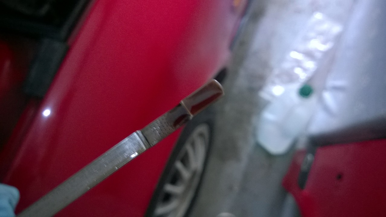

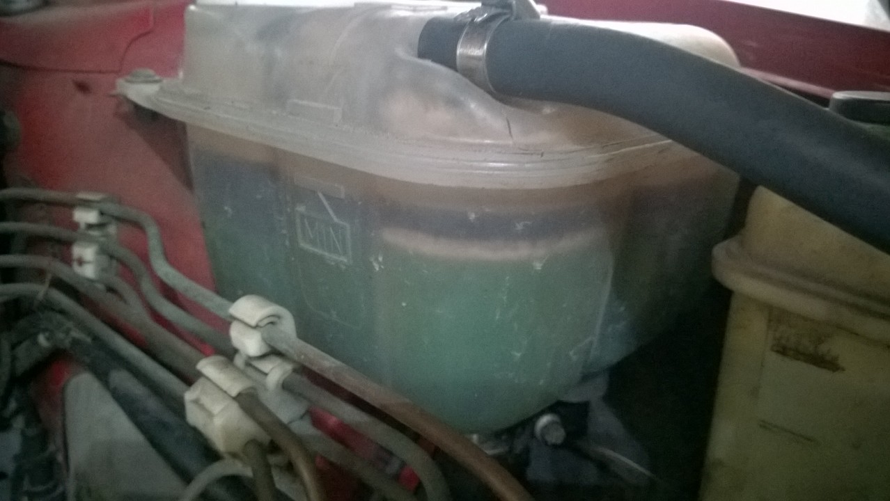

        Kolmosen kohdalla näyttäisi olevan vuoto, siinä kohtaa märin paikka. Paisarissa on pysynyt pinta miltei ennallaan pari päivää, tosin autoa ei ole käytetty. Pinnalla öljyä n. sentti. Öljytikusta katsottuna öljy näyttää minusta ihan hyvältä.

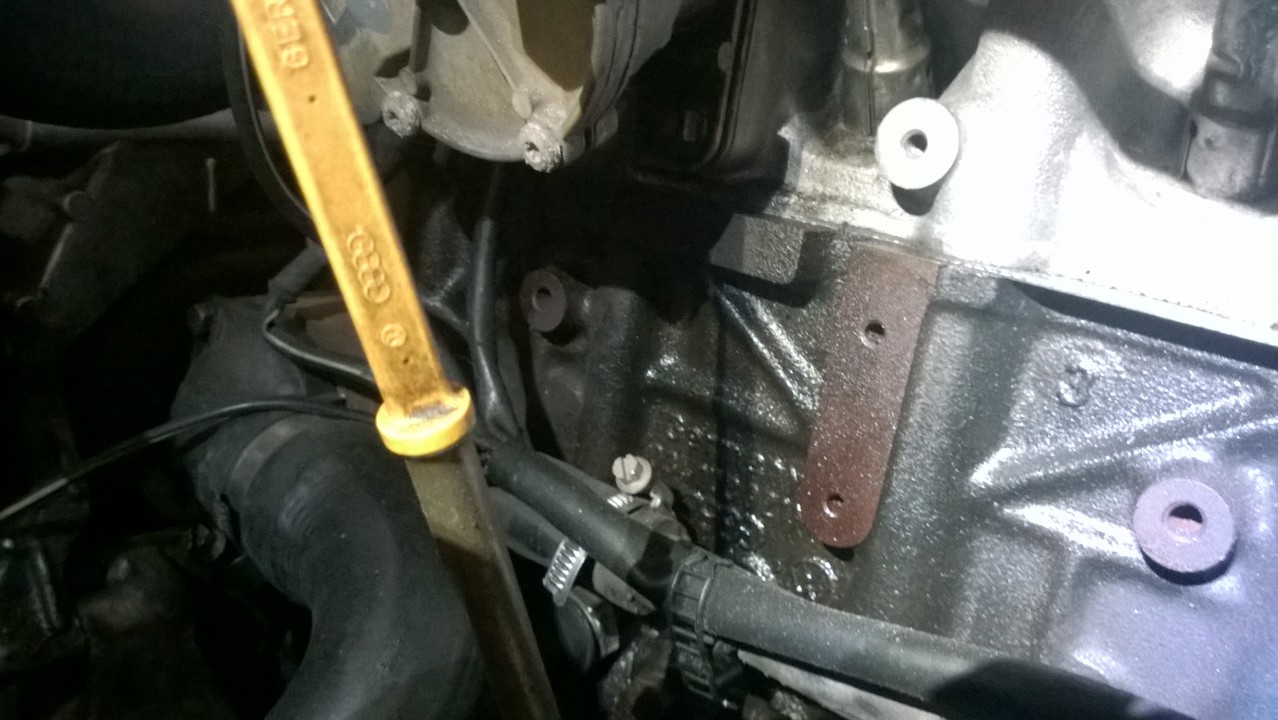

          Ei kai se öljy pääse muuten paisuntasäiliöön kuin vähintään rikkinäisen kannentiivisteen takia, että kansiremppaa sanoisin olevan luvassa. Tuossa kolmosen kohdalla taitaa olla, ja kuvassa näkyäkin, pystysuunnassa kulkeva öljykanava. Kuvassa näkyvän kahden sytytystulpan välissä se linja, josta kannentiivisteen kohdalta olen useammankin yksilön nähnyt hikoilevan öljyä. Siitä öljylinjasta voisi kai öljy tässä tapauksessa kulkeutua paisuntasäiliöön, jos siinä kohtaa kerran on muutakin vuotoa havaittavissa.

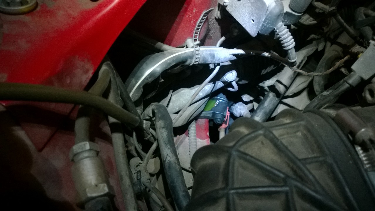

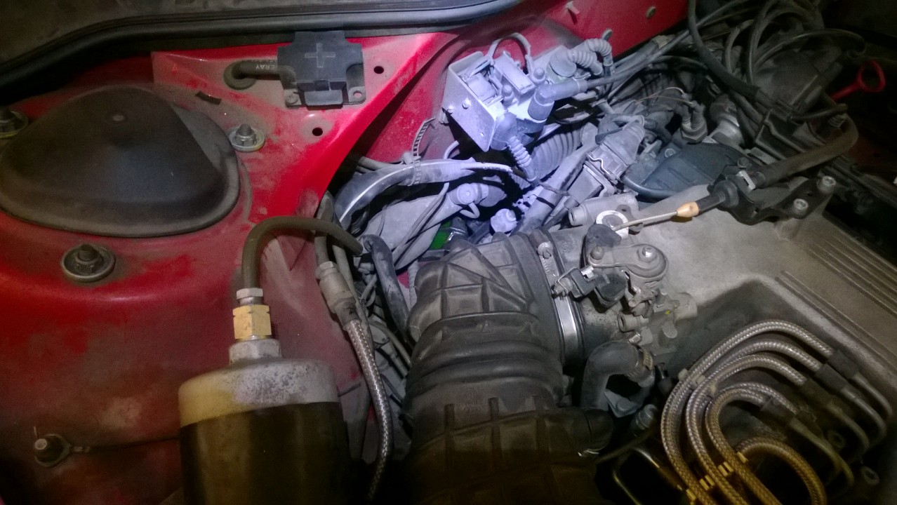

            E. Mistäs tuo sitten on tuonne mennyt..? Kuva siis hanttarin puolelta konetilan takakulmasta. Enempää en itse tiedä mikä tuo "kuppi" on..

              Jaa-a. Miten C4:ssä on lämmityslaitteen kenno. Jos murtuisi mutkasta, niin mihin suuntaan kusee nesteet? C3 ei mielestäni pääse mitään kautta lurauttamaan tuohon nestettä. Meitin C4 on maailmalla, niin ei pääse perehtymään tarkemmin vuotokohtiin. Kannen takakulmassa on letkulähtö, mutta sen olettaisi lorottelevan lohkoa pitkin nesteet maahan.
                Mun mielestä velipojalla kastu hanttarin matto..
                  V6 pannullisessa letkut menevät tuulilasin alapuolella olevaan kaukaloon kuskin puolelta.
                  Jos ne vuotavat siellä kaukalon sisällä, tai automaatti-ilmarin ollessa kyseessä lämmönsäätöventtiili on hajonnut, on tuo todennäköinen paikka löytää glykolia.
                  On meinaan juuri tyhjennysaukon alapuolella ja en muista oliko kuskin puolella aukkoa lainkaan.
                  Melkein voisin antaa ääneni tälle.
                    Velipojalla ei ollu tullu vedet mihinkään kennon hajotessa, viesteiltiin juuri. Hällä ei ilmastointia kuten ei tässäkään.
                    Nopeesti se tosiaan tyhjeni ja poltti tiivisteen, kun ajettu matka tosiaan sen 2km. Tai sitten emännys on ollut vierailla teillä.. ;) No en kyllä katsonut talliin, kun lähti, että oliko lattia kuiva. Aamulla, kun itse lähdin, niin oli.
                      Kennon porsiessa ex-C4 lirutti liemet molempiin jalkatiloihin. Tuo lämppäripaketti halkeaa kahteen kappaleeseen ja mulla valutti lirua keskisaumasta, josta auton kallistuksen mukaan tippui jompaan kumpaan jalkatilaan.
                      Irroita se muovikaukalo tuulilasin alta ja katso lämppärin letkut, ilmausnippa ja säätöventtiili.
                      Jos ne vuotavat, päätyy litkut juurikin tuohon kuvan mukaiseen paikkaan.

                            Ei kai tuossa mitään testiä tarvita, jos paisarissa on sentin kerros öljyä.

                                  Tuoltahan sitä märkää sitten löytyi..
                                    Onko se varmasti glykolia eikä vettä kun c4:et tuppaa vuotamaan myös sadevettä sisälle kastellen lattiamatot ?
                                      Tuulilasikaukalon alta siis?
                                      Syy porsimiseen siis selvisi, mutta vahinkojen laajuus vielä auki...
                                        Kyllä se vihreetä oli. Mitä muuta tuosta on siis voinut aiheutua kuin kannentiivisteen sulaminen? Kone kuitenkin käy ja kukkuu niinkuin ennenkin. Tuskin mä tätä kuntoon laitan, mutta kunhan kyselen. Jos vaikka nörtti oppisi jotain uutta.. ;)
