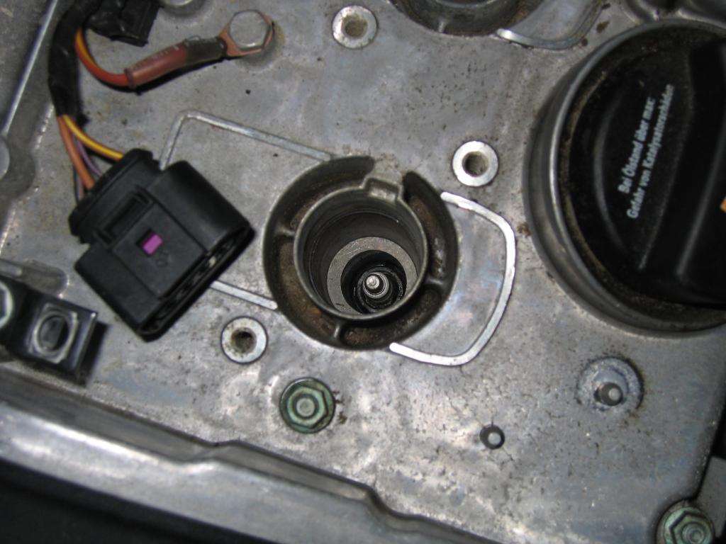

                          Meinasin käyttis-1.8t koneeseen vaihtaa tulpat, kun huolto-ohjelman mukaan olisi sen aika.
                          Ykköstulpasta löytyi hassu rengas kuusiokannan ympäriltä. Äkkiseltään ei vaikuttaisi olevan minkään työkalun katkennut osa, koska on ensinnäkin alumiinia ja yläpinta oli ihan siisti eikä katkimurtuneen näköinen. Kuvassa olevat jäljet renkaassa ovat omaa käsialaani.
                          En uskaltanut alkaa kiukulla irroittamaan ennenkuin on audi taas pelikunnossa että on millä kulkea, jos... Tässähän käy kuitenkin suunnilleen niin että kohta on kansi irti.
                          Oletteko törmänneet moisiin? Verrokkina nelospytty, joka näyttää tavalliselta. Ykkösessä tuo rinkula. Voisiko olla jonkin sortin kotiasentajaestin? Edellinen tulpanvaihto suoritettu ruotsissa merkkiliikkeessä.

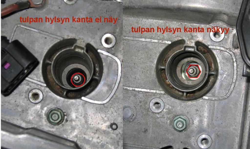

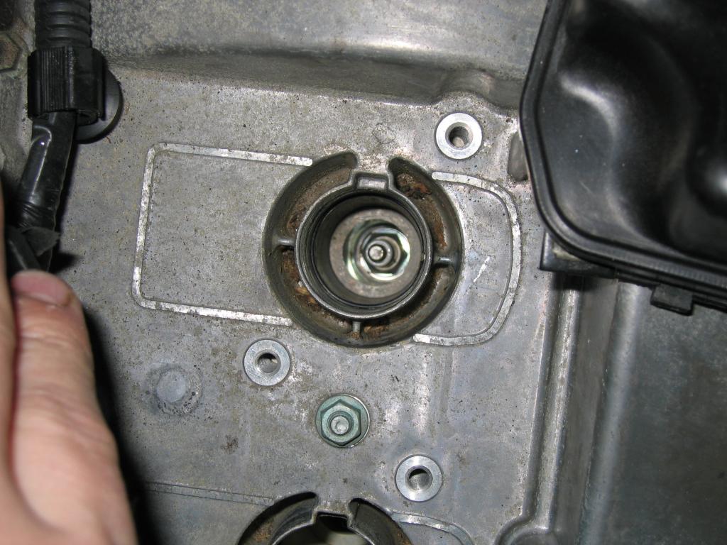

                          Pahoittelen kuvien epätarkkuutta, lähes hankala fokusoitava moinen potero.
                            Tuotako tarkoitit, vai? Eli tuossa vasemmassa tulpan hylsyn kannan edessä on rinkula?
                            Eihän tuossa ole mitään muuta järkeä, kuin että sinne on jotain jollain joskus jäänyt. Tuohonhan tarvitaisiin joku avaruusajan ihme avain, joka puristaa tulpan valkoisesta eristeosasta kiinni kovaa, mutta hellästi.
                              Nimenomaan. Todella vaikea kuvattava, joten ei kuvista ihan helposti saa ehkä käsitystä. Yritinkin selittää mahdollisimman hyvin. Kuusiokanta on peitossa pyöreällä objektilla, joka ei ole sinne rikkoutuneen näköinen tai ei ainakaan ollut ennenkuin koitin sitä meisselillä kaivella.

                                  Ettei olisi jääny se tulppa-avaimen kumiholkki tuonne monttuun? Itsellä kävi samoin joskus.
                                  Pikainen fiksi silloin oli. Tulppa-avaimen puhdistus---> pikaliimaa hylsyyn---> hylsy poteroon ja hetken päästä ylös kumeineen.
                                  Onko se todellakin kova? Jos on, niin kokeilisin jollain esim. Pyyhkijänsulasta otetuilla raudoilla koukkia tuota. Tunkee tuohon tulpan ja holkin väliin ne, kääntää 90astetta ja yrittää vetää ylös.

                                    Eiköhän tuosta selvitä joko koukuilla tai liimakikalla tai sitten putkella, jossa sopiva sisäjenga, jota voi sitten tuohon veivata kiinni. Mitä tarkoittaa kova? Alumiiniksi väitän, koska meisselillä poteron reunaa vasten kampeamalla antaa periksi ja jää uuteen muotoonsa.
                                      Tässä on tietysti se klassisen komedian vaara, että lopulta siellä poterossa on vain enemmän tavaraa katkenneena :)
                                      Ja todennäköisesti se tulppa on tietenkin todella tiukalla, kerran sinne jollain säätäjällä on viimekerralla avainkin katkennut. Eli ei mahdollisuuksia saada irti muuten kuin ensin saamalla nuo jämät pois.
                                      Tuollainen orkkis tulpan hatun irrottaja tuskin sinne mahtuu pohjalle asti, vaikka joku idiootti väkisin olisi ängennytkin eli kai se on ihan tulpan avain.

                                          Kannattaa olla tosi varovainen ettei tulppa mene poikki kaivaessa, napsahtaa aika helposti tuosta keraamisen osan juuresta. Voihan sen katkaista tarkoituksellakin että pääsee paremmin käsiksi mutta homma pitkittyy jos ei heti lähde irti ja pitäisi ajaakin.

                                              Ohut alumiinitanko ja tigillä heppaa kiinni tuohon tulpan ympärillä olevaan alumiiniholkkiin. Liukuvasaralla sit varovasti nykäisee irti. Tulee varmasti, jos on erillinen osa. Tuskin on hulluna taottu tuota holkkia tuonne.
                                                Miten tuonne tigin saa mahtumaan?
                                                  #25
                                                  Miten syvällä päkäle sijaitsee? Laittaa pitemmälle piikin jotta pääsee täppäämään, jos mahdollista. Kuva ei näytä minun silmääni syvyyttä.
                                                    Kyllä se sitten loppujen lopuksi oli ihan korppuuntunutta kumia. Sitä oli siellä jopa yllättävän paljon.
                                                    Varmaan jonkun tulppa-avaimen kumi sinne jäänyt ja laatuasentaja päättänyt jättää sen sinne, ehkä jopa vahingossa, mutta tuskinpa.
