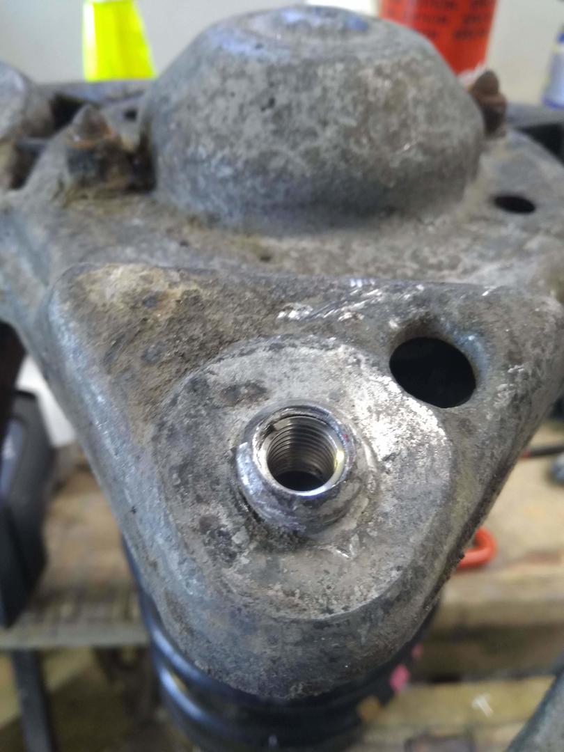

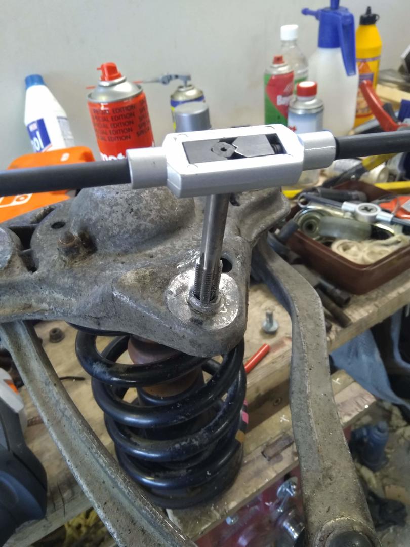

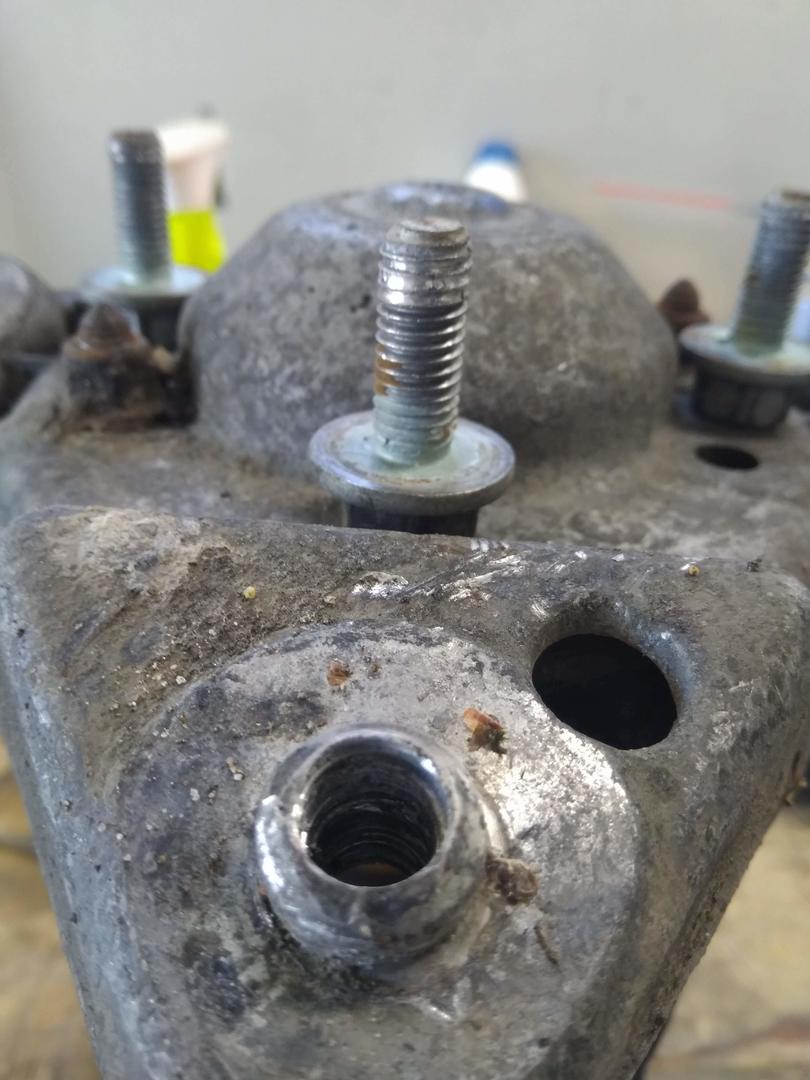

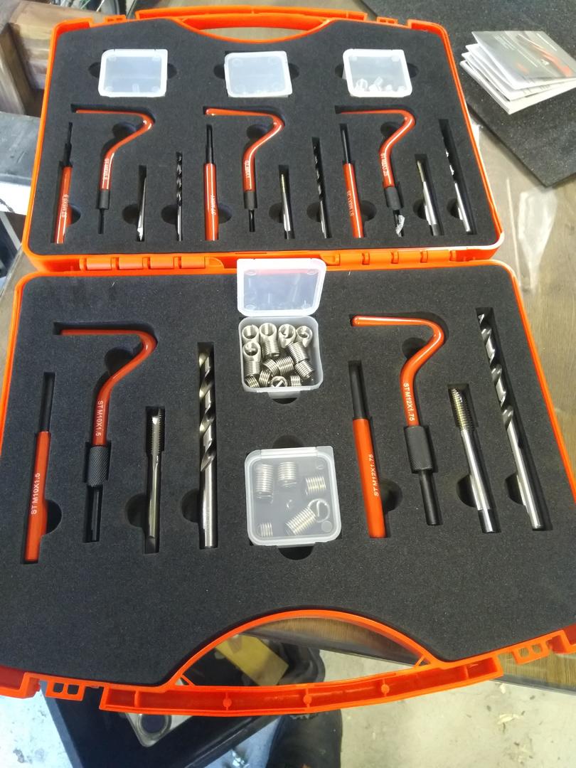

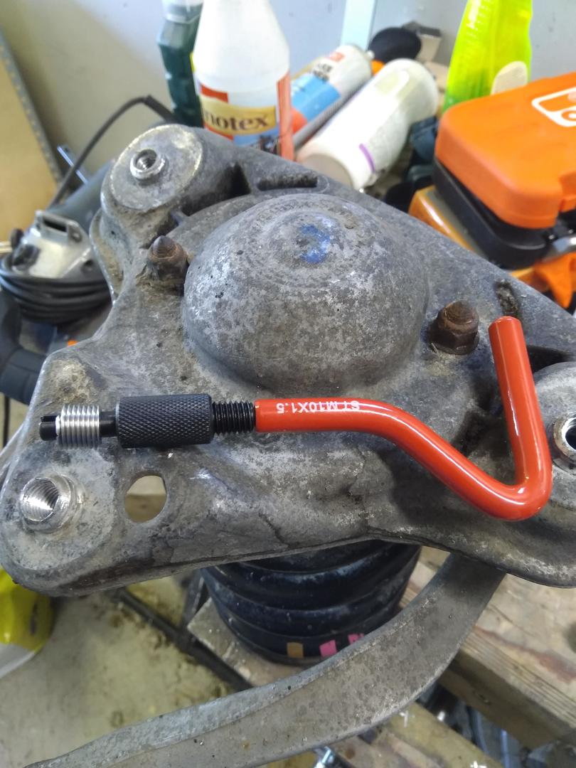

ID:	1892186​ Motonetista ostin Rukon irtokierresarjan. Korjasin sillä C5:n etujousen yläpään joustintuen kierteet, 3 kpl, joilla joustinmen yläpään kiinnitetään auton koriin. Hyvin onnistui korjaus niillä.
