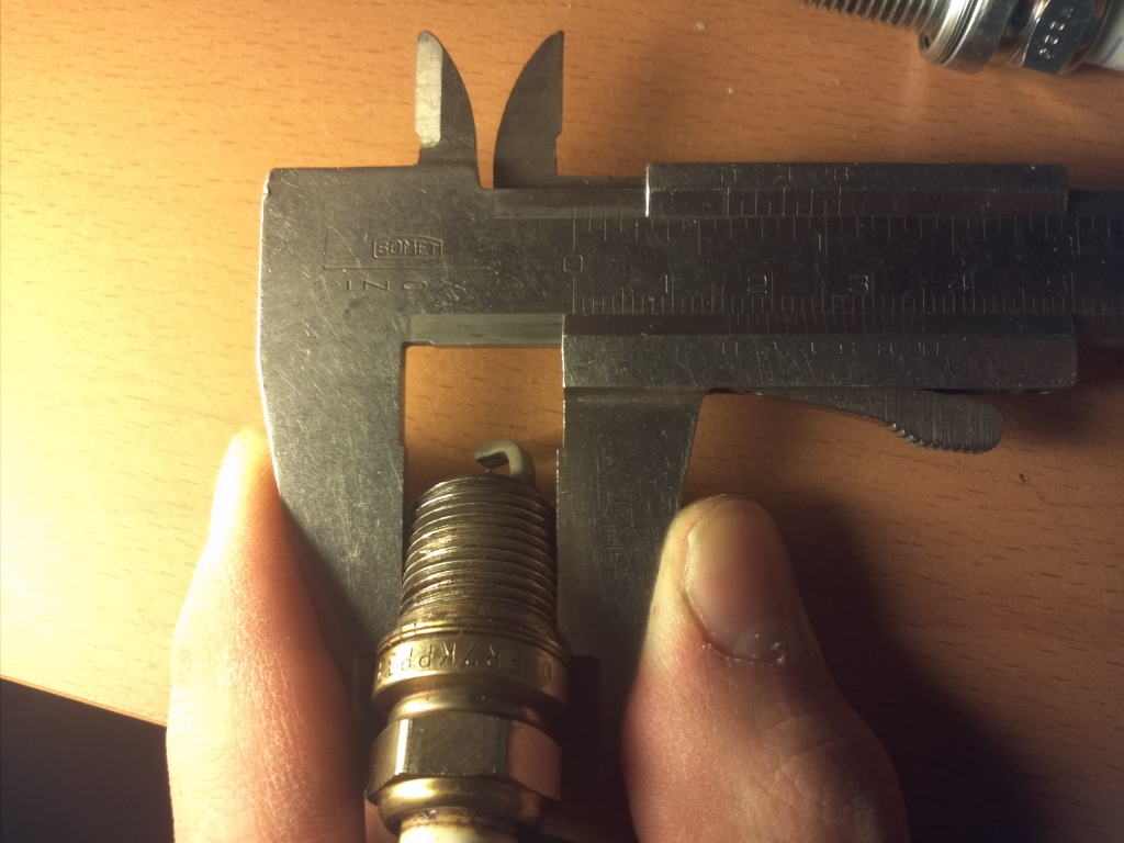

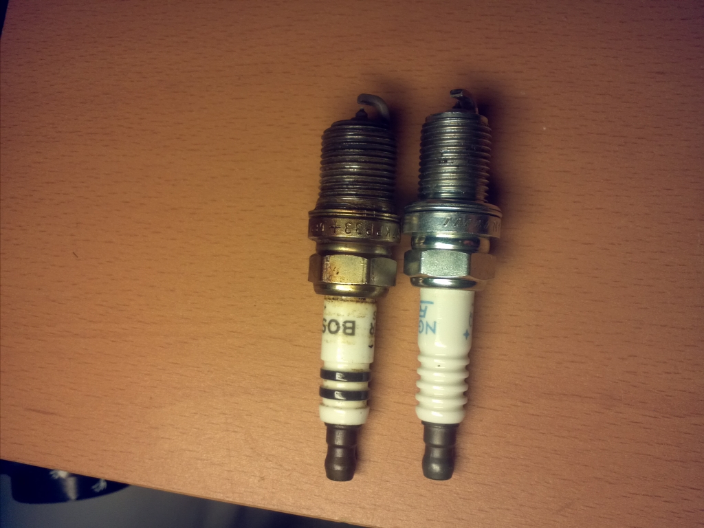

                                    Muutama kuvakin laitoin...

                                        http://i00.i.aliimg.com/photo/228323...ead_insert.jpg kuten kuvasta näkyy siellä on pätkä pohjalla mistä se kierretään paikalleen. Menee nätisti jos kierre reijässä ehjä, voi tarvita kierretappia että saan sen puhtaaksi ?
                                        btw. opin ensimmäisen kerran jälkeen että m16 helicoilia ei kannata korjata kierretapilla.. ;)
                                          Kierteet varmaan on ehjät (toivotaan), mutta puhdistusta tarttee. Ainakin oli taas niin tiukassa, että sai vääntää tosissaan.

                                              Tollasen kävin ostamassa. Noitten irtokierteiden halkaisija on 16mm, kun vanhan oli se 15,5mm. Näin ollen en saanut uutta irtokierrettä menee paikoilleen, enkä tolla kierretapilla saanut tehtyä uusia kierteitä, koska se oli liian lyhyt.

                                                    Kierretappiin löytyy hylsy (21mm) ja siihen varsi, että olisi saanut pyöritetty. Kierretapin kierreosa ei ylettynyt kannessa oleviin kierteisiin, että olisi saanut tehtyä uutta kierrettä. Se jäi tosta tapin pään paksusta osasta kiinni sinne "puolakuiluun"... Tosiaan erittäin vaikea selittää. Käytännössä kun pyöritti kierretappia, niin se pyöri tyhjää, koska ei päässy alemmaksi ja kosketuksiin kannen kierteisiin.
