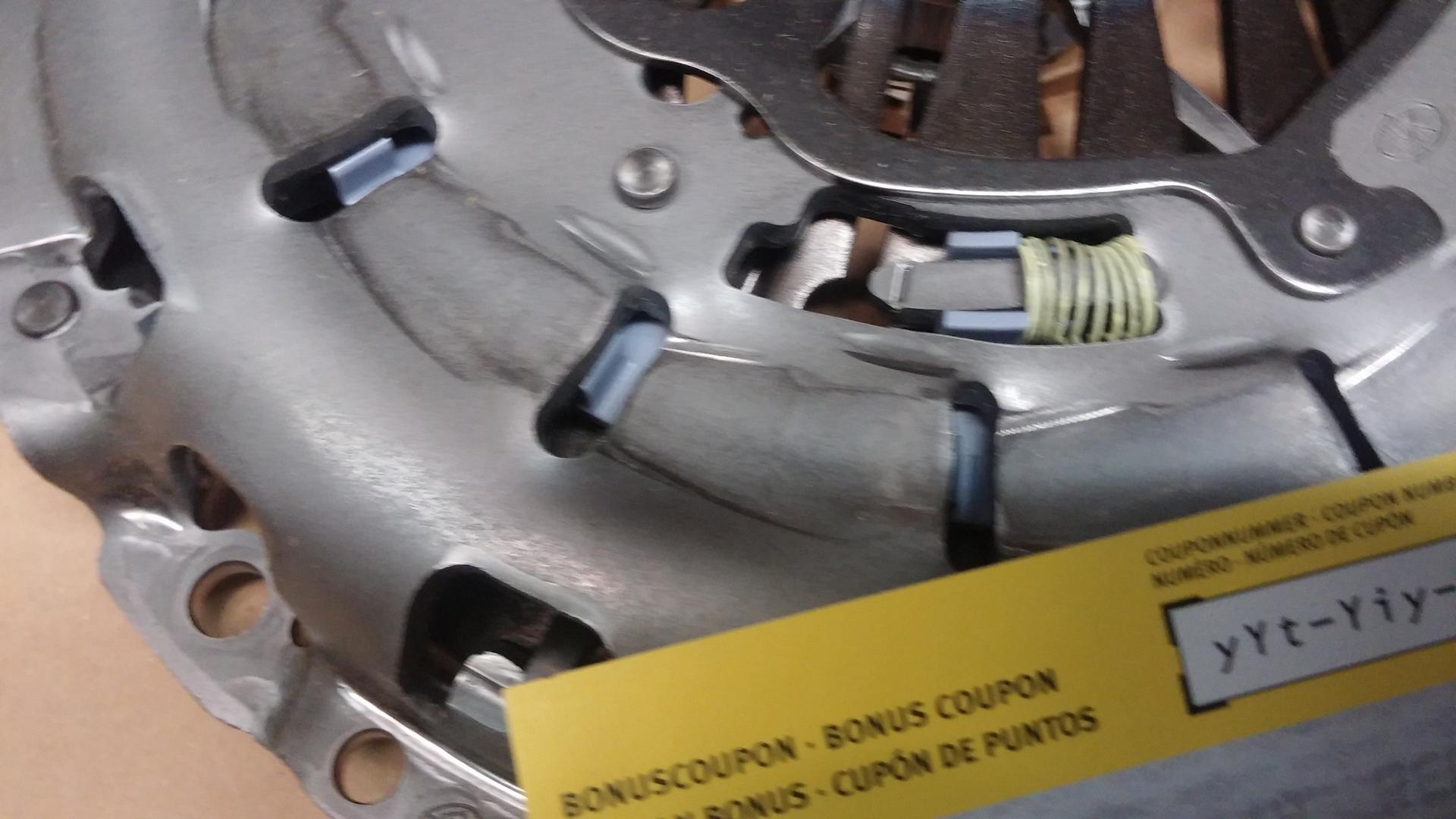

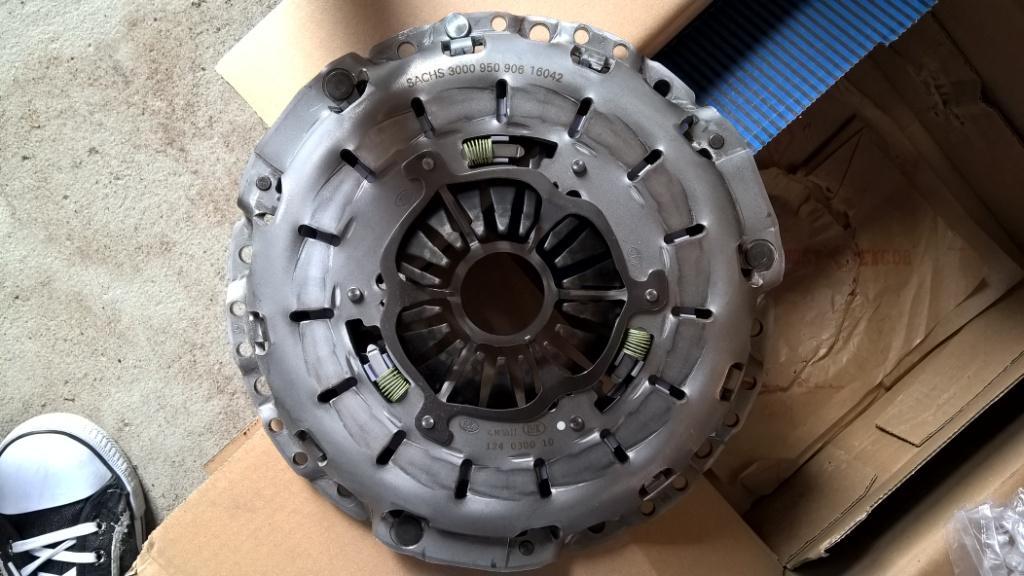

                                      • Kuuluuko tuo nollaus tehdä noin miten Artsilla on oikean puoleisessa kuvassa, koska itsellä tuo asetelma on tehtaan jäljiltä ensimmäistä kuvaa verraten täysin samassa kohtaa.
                                        • Kolme SAC-asetelmaa ollut joista kaksi paketista otettaessa väärässä asennossa.. Ihan pohjaan vaan vetää pikkujouset silloin kun asetelma on pohjaan painettuna niin että irroittaa.
                                          • Muistaakseni palautuu ajossa sen pari milliä takasin. 50km ajon jälkeen piti leväyttää uudestaan, kun vauhtipyörän takaa oli pultti unohtunu kirrata.
                                            • Sen takia se onkin hyvä ajaa siihen minimiasentoon koska automaattisäätö hakee hyvin äkkiä kyllä asetelman sopivasti ulommaksi mutta päinvastaiseen suuntaan se ei osaa itse mennä.

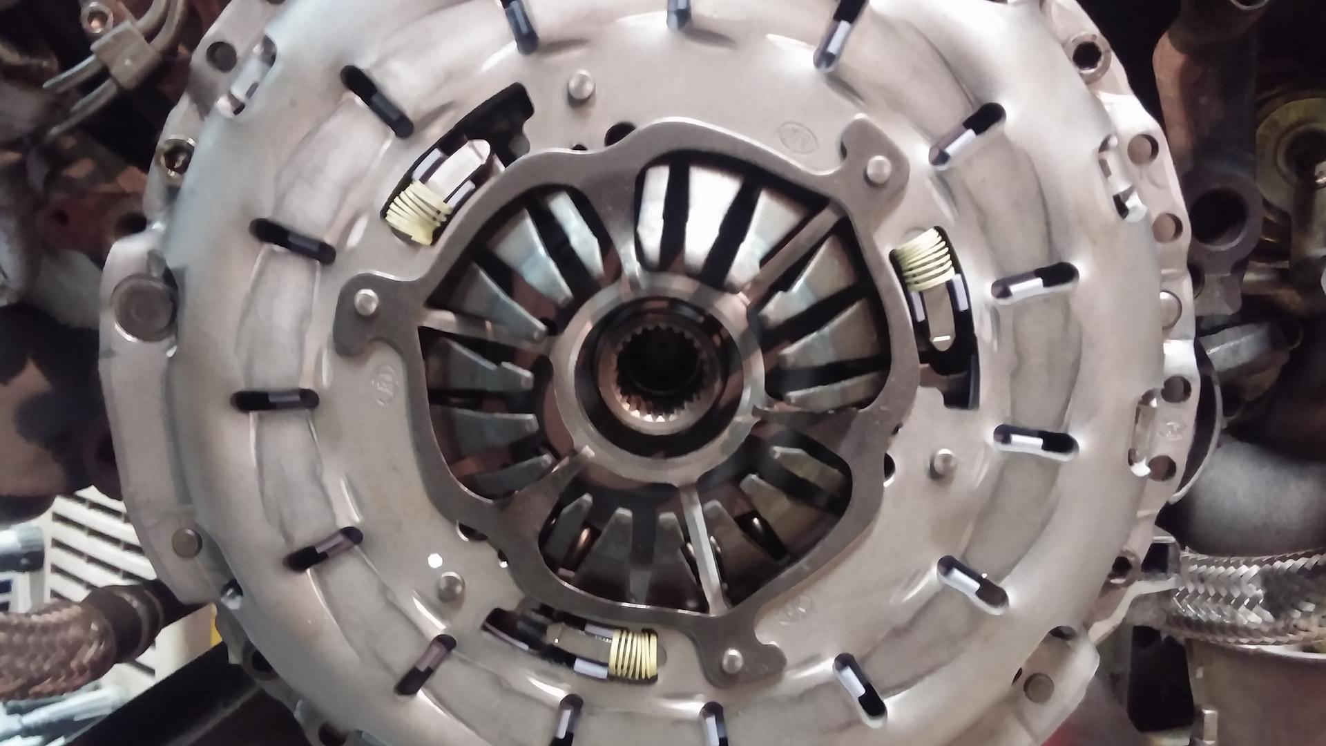

                                                • Onkos tuon aseteleman SAC-mekanismi nyt tappiinsa viritetty vai pannaanko vielä prässin alle?
                                                  • Ihan ok kun molemmat viivat näkyvissä. Voihan sitä vielä kokeilla mutta tuskin liikkuu säätö pidemmälle.
                                                    • Tuollasena meni oma kiinni viime syksynä. Toimii.
                                                        Mitkä viivat näkyy?
                                                        • Jousen sisällä olevassa metallikielessä on kaksi viivaa koneistettu. Näkyvät kuvassa selkeiten klo 4 osoittavassa.
                                                          • Ai nuo, minä ajattelin jotain piirrettyjä viivoja.
