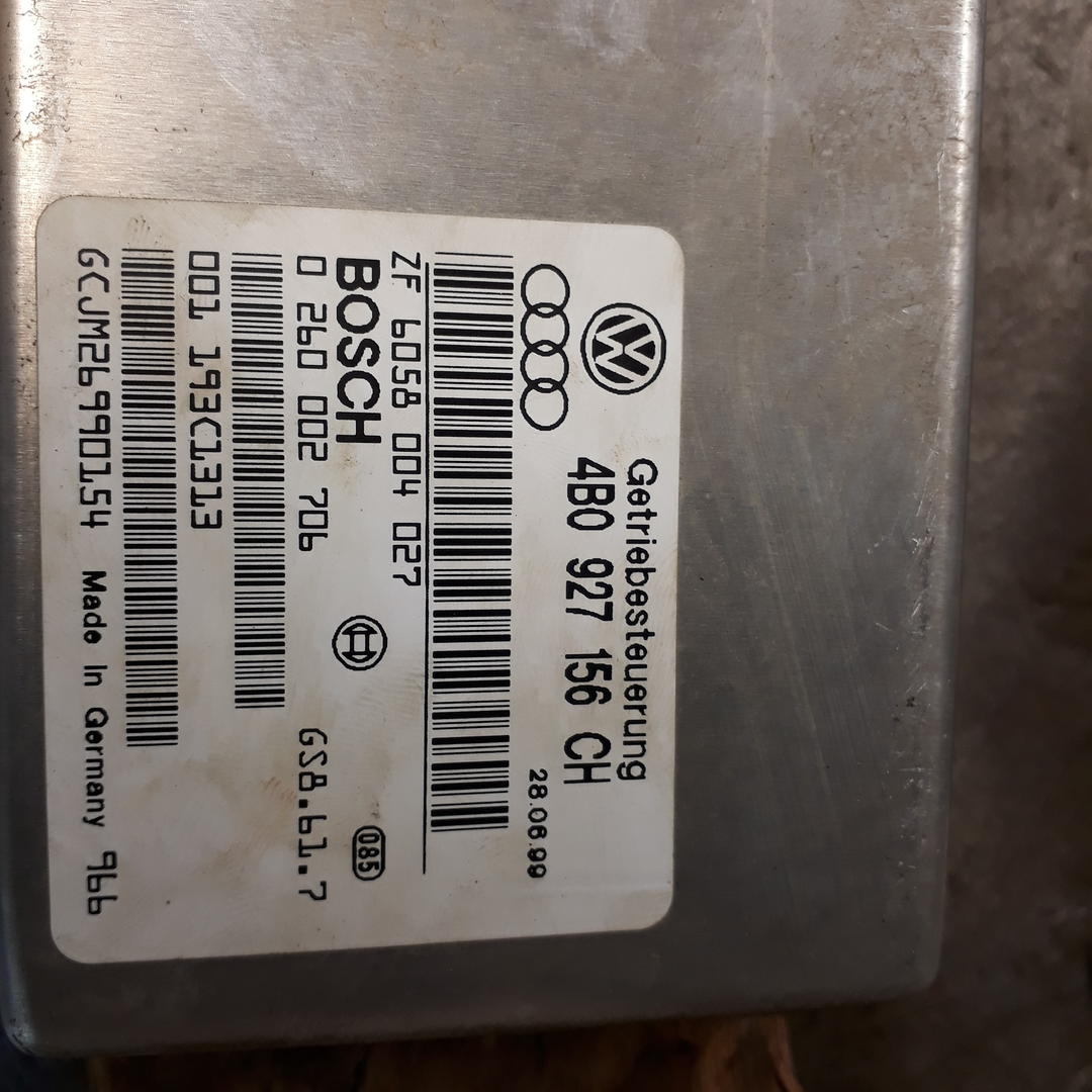

                  Kys autossa ohjausboxi rikki, pakki ja nelonen pelaa. Missä muissa malleissa boxi mahtas olla boxi, joka kävisi. Tai käyköhän jonkun Seatin tai VW n? 300 pyydetään, jos edullisempi löytys ja vois ainakin kokeilla onko laatikko ehjä.
                  Kuvat boxista tässä mukana.
                    SEAT ei käytä samoja laatikoita. VW Passat pitkittäiskoneiset on yksi vaihtoehto.
