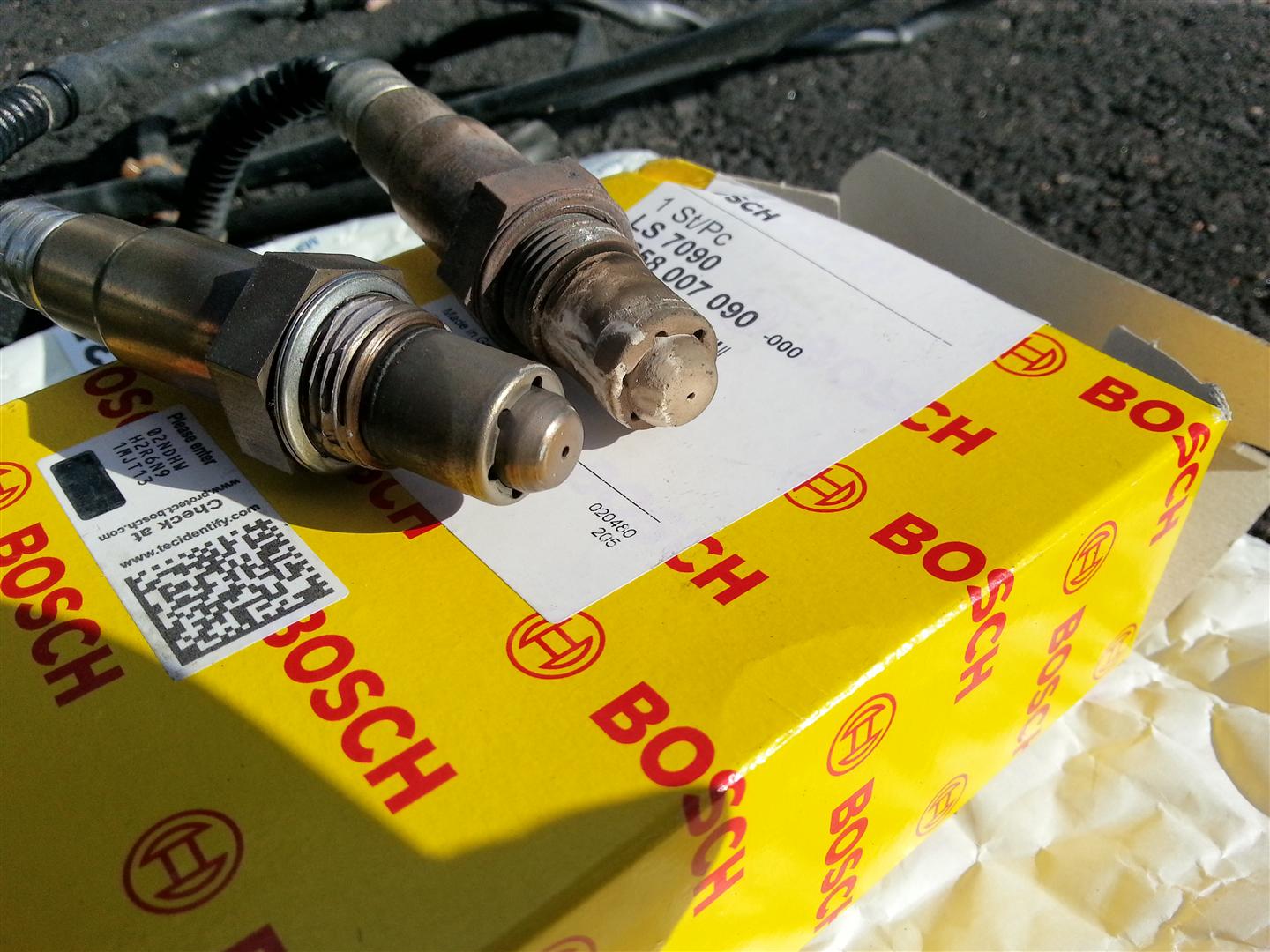

                    Ite oon ollu siinä uskossa että noi laajakaistalambdat kestäis pitempään mitä nuo kapeakaistat, mutta tuli nyt oikein kaivettua Boschin sivuja sen verran että tuli vastaan tieto jotta lambdan vaihtoväli tosiaan on 100-160tkm. Siispä tilasin lambdasensor.comista uuden lambdan ja asensin sen äsken. Äkkiseltään toi nyt parin viimesen tkm aikana tullut lievä miettiminen kaasuun vastaamisessa ja tyhjäkäynnin satunnainen nypyttäminen loistavat poissaolollaan, tota tuskin ulkopuolinen huomaisi. Nyt täytyy tsekkailla tuleeko kulutukseen mitään muutosta.
                    Vanhasta lambdasta tsekkasin liittimestä valmistuskuukauden joka oli 8/01 ja näin siivitti lambdan uusimispäätöksen tekemiseen. Itse anturin kyljessä luki viikkona 4401 joten ihan alkuperäinen se anturi oli ja varmaan tolla ois ajanu vielä pitkään jollei olis mitään erikoista alaväännön kaipuuta, kyllä sekin toimi ihan hyvin verrattuna tähän uuteen.

                        Mä katoin siitä lambdan liittimestä sitä sen ikää kun siinä on se valmistusmerkintä eli nuoli näyttämässä valmistuskuukautta ja valmistusvuosi. Ite anturiin laserilla merkattu valmistusviikko täsmäsi tuohon liittimen merkintään. Varmaan kannattais vaihtaa toi lambda ensin ennenkun rupeaa turboa etc päivittelemään.

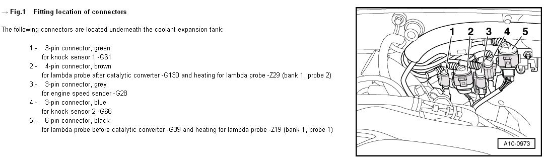

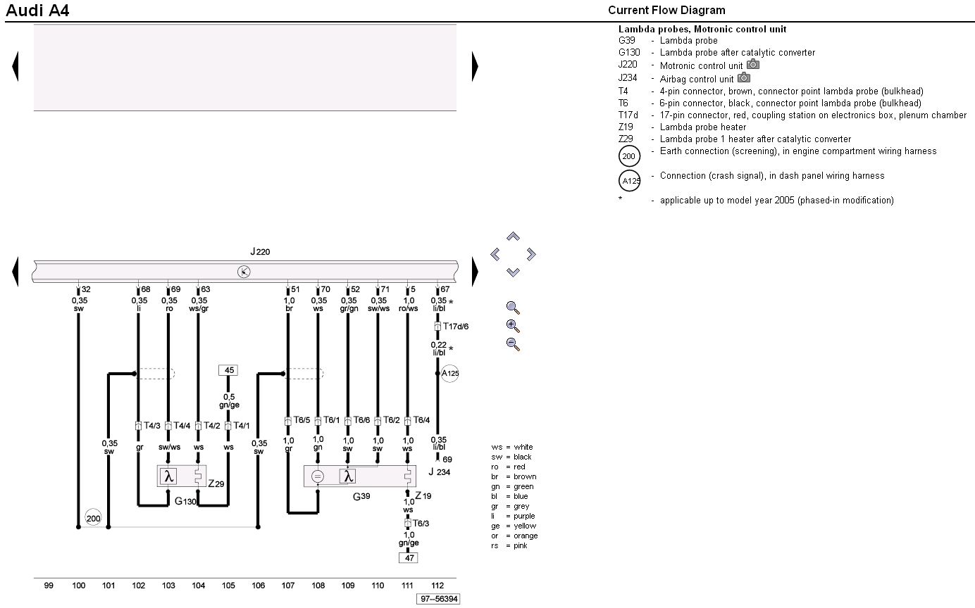

                              Itsellä kanssa herjaa satunnaisesti taaempaa lambdaa. Sain varaosatiskiltä numerot osille: 06C906265(vanha) ja 1k0998262(uusi) eli sama osa mutta päivitetty numero. Löytyi sitten useampaa tietoa noista johtojen määristä noissa antureissa.
                              Onko niin, että bex koneella olevissa olis 6-johtoa ensimmäisessä ja 4 -johtoa toisessa lambdassa? Kakkos lambdan liitos taitaa olla auton alla joten johdin määriä ei pääse tutkimaan helpolla vai onko toista liitosta esim konehuoneen puolella?

                                Etummaisessa 5-johdinta (liittimessä kuusi pinniä) ja takimmaisessa neljä. Sivu B15:
                                http://www.bosch-lambdasonde.de/en/d..._catalogue.pdf
                                  #76
                                  Takimmaisen liitin on pitkulan mallinen ja etulamdan on kaksirivinen, eli isompi möykky. Molempien liittimet on tulipellissä paisuntasäiliön alla olevassa rimassa.

                                    Laitan tähän tän kuvan niin on itsellekkin muistilappuna kun tarvii mittailla lambdoja.
                                    edit: niinkuin kuvasta näkyy, ei takalambdassa ole kun tuo yksi liitin liitinrivistössä.

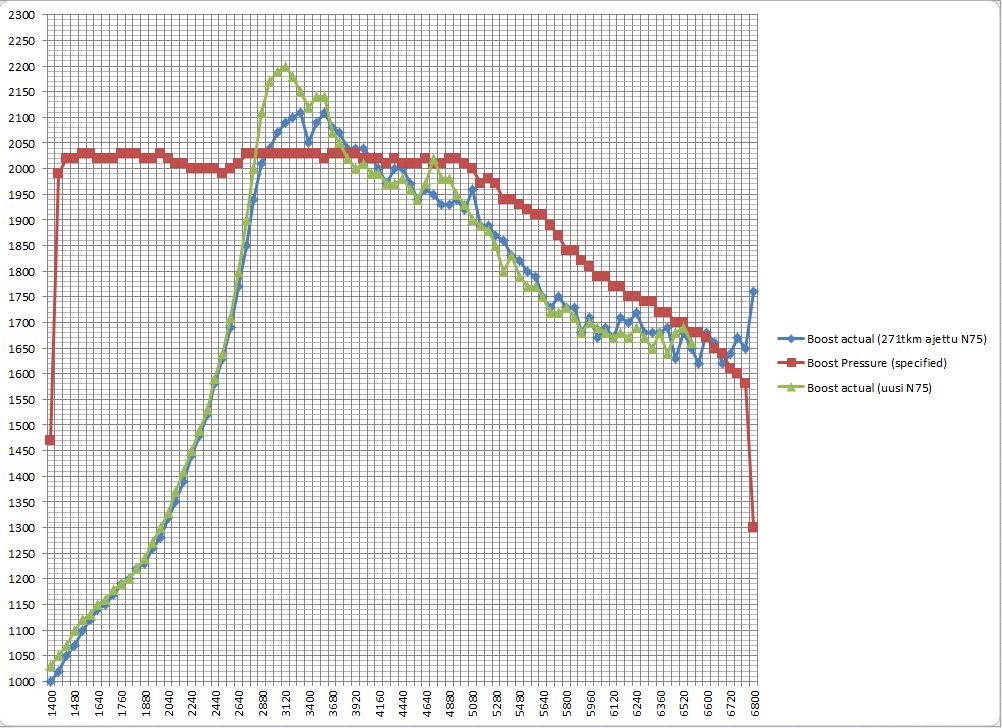

                                            Alakierroksilla ei paineet nouse lähellekään haettua arvoa, ottaa tuossa 3tonnin jälkeen sinnepäin
                                            Ei varmaan kannata hirveästi tuijotella sitä pyydettyä ahtopainetta kun se tuppaa menemään heti ns. tappiin kun vähänkin painaa kaasua.
