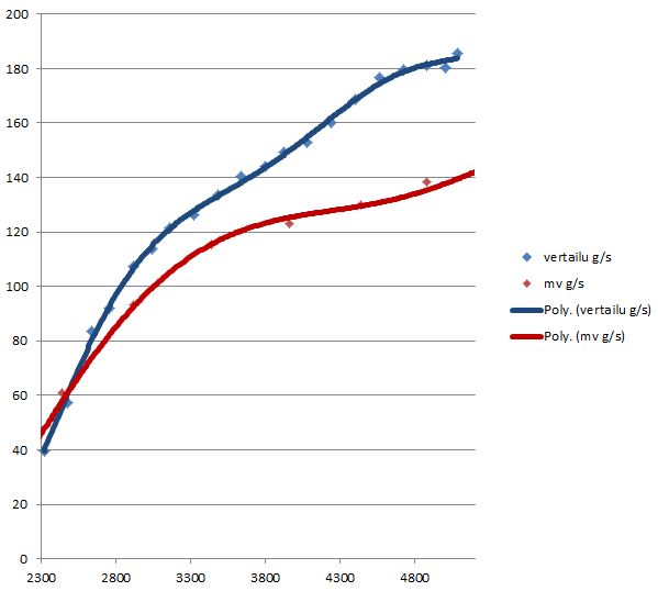

                                                        Siinäpä olisi logia 3.vaihteella kiihdyttämään lähdettäessä rajottimeen asti,viisaammat ottaa kantaa ovatko arvot kutakuinkin kohdillaan???

                                                          Iskeppä exceliin tuo oikein niin on luettavassa muodossa.

                                                            Kyllä tuo datojen valossa ihan kondiksessa on, huipputehot näyttäisivät olevan siinä 180-190hp, eli mitä pitääkin. Liitteenä vielä vertailu K04-kokoonpanoon 5000rpm asti ja näyttää ilmamassakäyrä (punainen) aika loogiselta tuohon verrattuna. Noilla eväillä auto lähtenee paikaltaan luokkaa 8s 0-100km/h, kun Carina siinä 11-12s.
