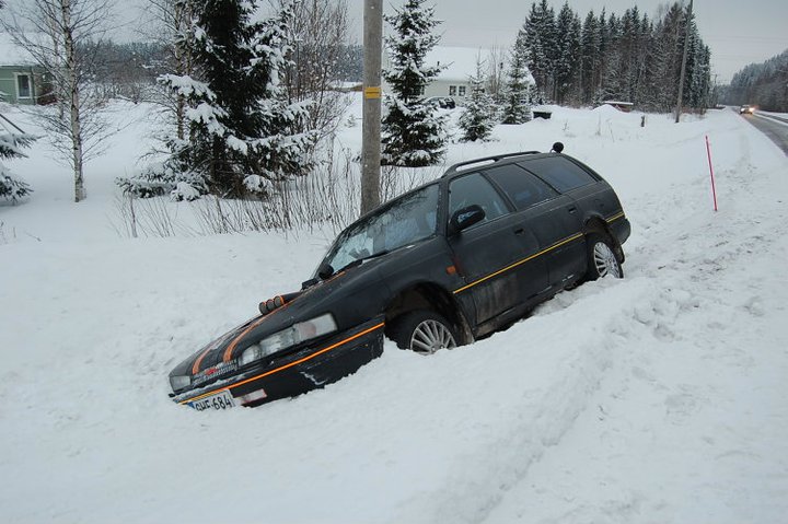

                                            Tässä sulle pieni esimerkki:
                                            6.1.2011 sain rattijuopon kolmion takaa meidän ex-mazdan kylkeen. Vauhtia oli mulla n.50km/h (mittrai virhe saattaa olla) Tämä kolmion takaatullut kopasi mazuunin etuloksua ja "työnsi" minut ojaan. Päällepäin näytti että loksussa lommu ja umpion muovi irtosi ja pieni halkeama puskuriin.Päältäpäin katottuna ei edes huomaa että mitään vakavaa olisi tullut (Kuva ohessa kolaripaikalta)
                                            Vastapuoli ilmoitti nopeudekseen n.20km/h kiihdytys tilanne.
                                            No sitten ku vietii vakkari tarkastajalle alkoikin kivoja ylläreitä löytymään.
                                            Ala ja ylätukivarsi vääntynyt,aurauskulmat,vanne mutkalla,pakoputki länässä,iskarin yläpää revennyt yms. Myös kone oli rääkässyt hienosti rajoittajaa vasten ja ton kolarin jälkeen (muistaakseni seuraavana päivänä alkoi oireilee) ei ollut enää ihan terveen kuuloinen. Jotenkin olin siis onnistunut runttaa kaasun lattiaan jolloin kone oli ottanut hieman itteensä ku rajotinta vasten huutanut.
                                            Pointtini on tässä että vaikka kaikki olisi päällepäin kunnossa ja keulan purettuakin näyttää hyvältä ei tarkoita ettäkö ei olisi voinut (huom painotan sanaa VOINUT) mennä ketuillee, ja kaikki viat ei välttis heti ilmaannu vaan voi mennä aikaa. Yhtälailla se voi ihmisellekkin ilmaantua oireita jopa puoli vuottakin kolarin jälkeen.
                                            En usko että kukaan haluaa että kiskot herne-maissi-paprikaa pillillä nenään vaan koittavat antaa neuvoja miten kannattaa toimia. Mutta tietenkin saat toimia autosi kanssa niin kuin haluat.Ja pieni lisäys. Ei se vauhti vaan äkkipysähdys...
