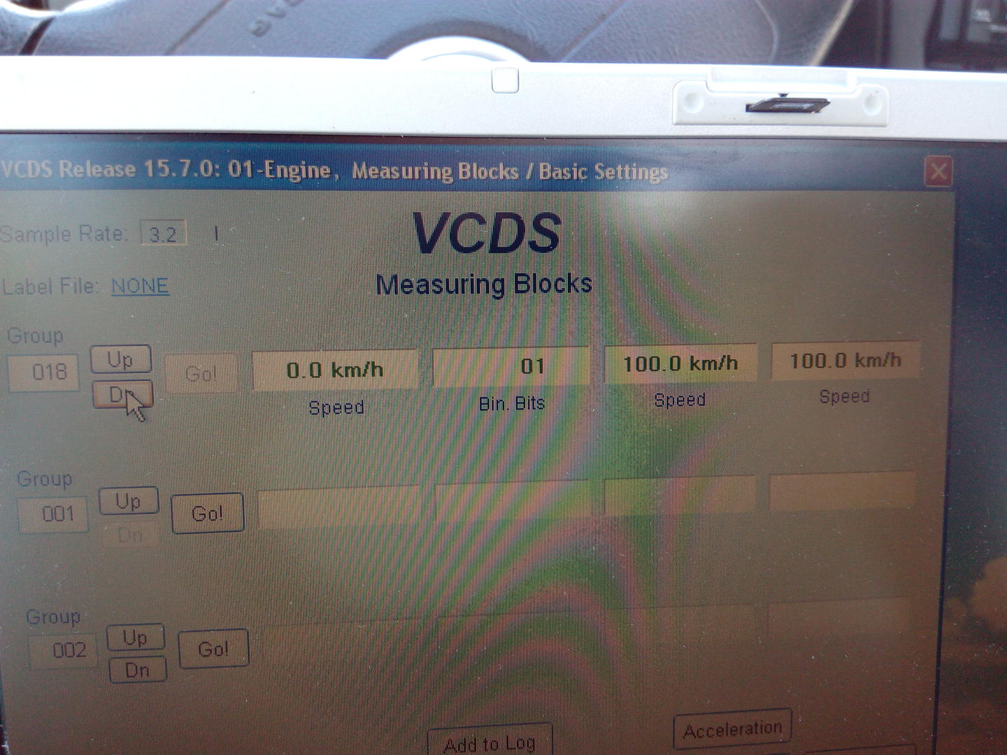

                                  Potilaana VW LT vm. 2002, joka tällä hetkellä bussina ja nopeudenrajoitin säädetty tasan sataseen. Normaalisti kuorma-autoissa se säädetään 89km/h, ja luulisin että tässäkin sen turvallisesti voisi säätää n. 110km/h.
                                  VCDS näyttää Engine groupissa 018 kovasti rajoittimeen viittaavaa (kuva). Uskaltaisiko ja pystyykö tuota jollain opilla muokkaamaan, syvää rintaääntä tällä foorumilla?
                                    Vain alaspäin...
                                      Eikös sen saa eeprommia sorkkimalla pois kokonaan, toki pitäisi ensin tietää missä osoitteessa tuo numeroarvo on..

                                        Onko tietoa että kuinka ikuisesti se sitten on lukittu jos tästä siirrän alaspäin? Jos nyt rekisteröin kuorma-autoksi ja seuraava omistaja haluaakin takas linja-autoksi 100km/h niin pystyykö edes VW merkkiliike sen nostamaan takaisin vai meneekö hakkeroinniksi? Tai uuden ECU:n ostoksi? Mietin että menettääkö tässä potentiaalista jälleenmyyntiarvoa ja pitäisinkö tämän sittenkin bussina...
                                          Virallisesti ei pysty muuttamaan kuin alaspäin, jos pitää muuttaa ylöspäin, niin se on ohjelmointi/hakkerointi hommia.
                                          Siellähän on asiakaskohtainen rajoitin ja lain asettama rajoitin, nyt sulla on varmaankin lain asettama rajoitin 100kmh, niin laitat 90kmh siihen asiakaskohtaiseen, mitä pystyy muuttamaan jälkikäteen ihan mihin vain.
                                          Ja bussien rajoitin on tasan 100kmh, se ei saa mennä kovempaa, eli mitään toleranssia ei ole toisin kuin rekoilla.
                                          Ihan vinkkinä, että se rajoitintodistus on vain paperia mitä ei pysty juurikaan todistamaan että rajoitin on sillä hetkellä ollut toiminnassa, varsinkin kun kyseessä LTII, missä se testi tehdään testerillä tuota kyseistä arvoa katsomalla, ei siitä jää jälkeä autoon ja tuskin testeriinkään.

                                                Kokonaan pois ottaminen on hyvin vaikeaa, koska se edellyttää ohjelman muutosta. Asian voi hoitaa paljon yksinkertaisemmin siten, että laittaa rajan niin korkealle, että raja ei tule vastaan. Esim 500 km/h. Tällainen rajan muutos ei edellytä kuin yhden tavun muuttamisen ohjelmakoodissa. On vain tiedettävä missä osoitteessa ko raja on. Lisäksi on oltava laite ja osaaminen muistin arvojen muuttamiseksi tai muistin vaihtamiseksi.
                                                Edit. Kun luin uudelleen Jultsun vastauksen, niin arvon muuttamista hänkin varsinaisesti tarkoittaa eikä rajaustoiminnan poisottamista.
