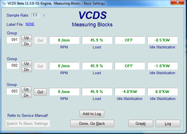

      Tuliko tuo misfire ongelma jakohihnahuollon jälkeen? Mitä nokkien ajoitukset näyttävät kanavilta 90-93?
        Tarinahan on se et, ostin auton tossa reilu viikko sitten.Soittelin huoltoon missä hihnanvaihto oli tehty ja sanoivat ettei autossa ollut mtään vikakoodeja siellä ollessa.On viel vähä opettelussa toi VAG-Com käyttö..
        Yritetään opetella ja katsoa...
          Mitä lukemia vag-comin pitäis näyttää??
            Tässäpä esimerkki. Kanava 93 arvot pitäisi olla +-6 välissä. Tuossa vaan ei ole kone käynnissä, muuten on ok arvot.
              Eihän mulla tollasia hienoja laitteita ole , vaan köyhän miehen malli eli V-Checker. No joo tyhjäkäynnillä näytti eka arvo -10kw ja toinen -5kw.
              Jos viitsisitte vähä valaista tyhmää ,et mitä noi arvot meinaa???

                    Ei tuo jako ole ihan kohdillaan noiden nokkien arvojen perusteella. Jos tarkka haluaa olla, niin nokkapyörät esiin ja työkalulla jaon tarkistus.
