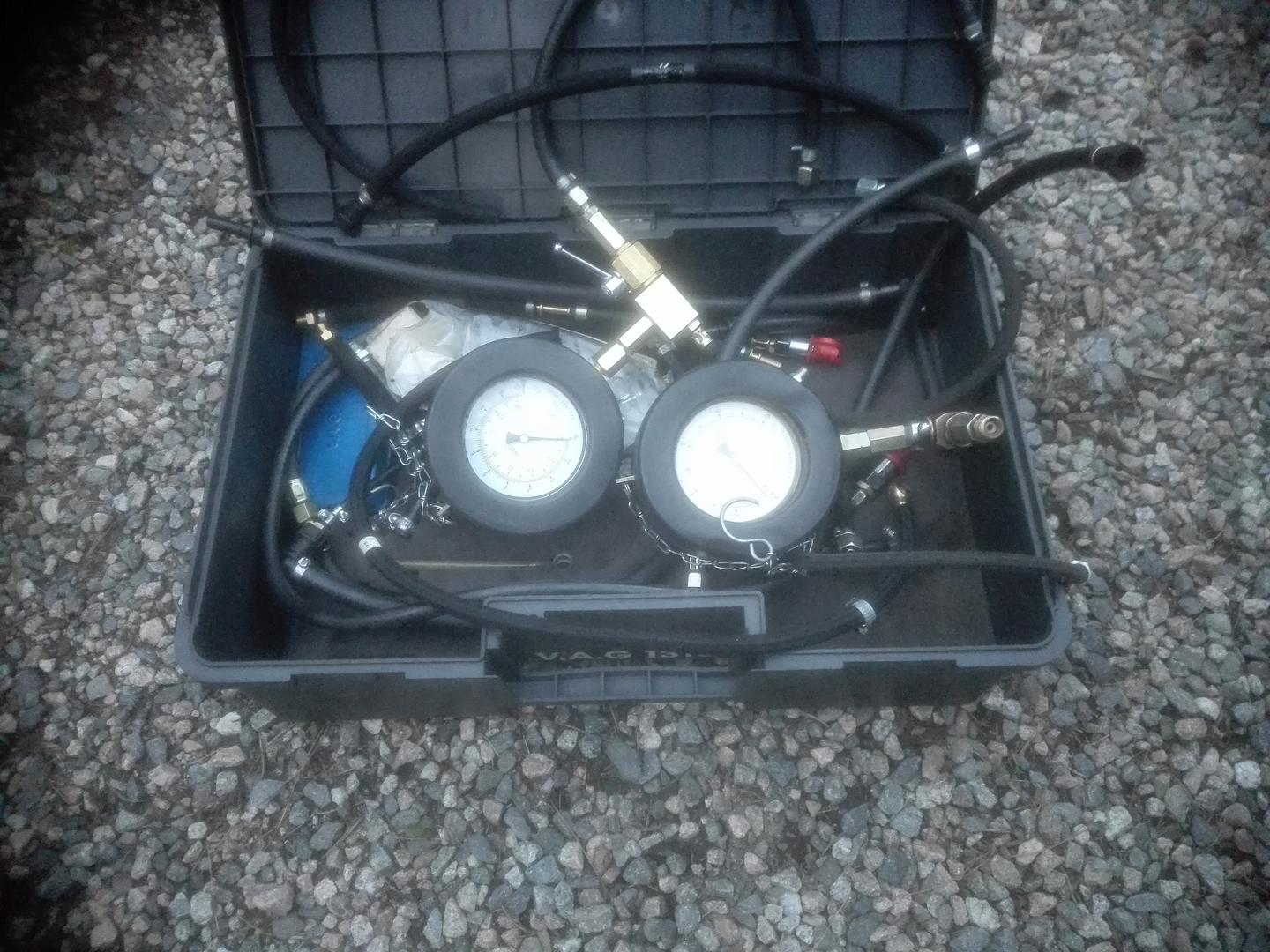

                        Lainasin bensanpainemittarin, paineet noin 4.5bar ilman säädintä ja säädin kiinni pikkaisen vähemmän. Pitäis olla ok. Pitää vielä vaihtaa bensansuodatin huomenna jos on tukkoinen ja tuotto ei riitä kierroksilla.
