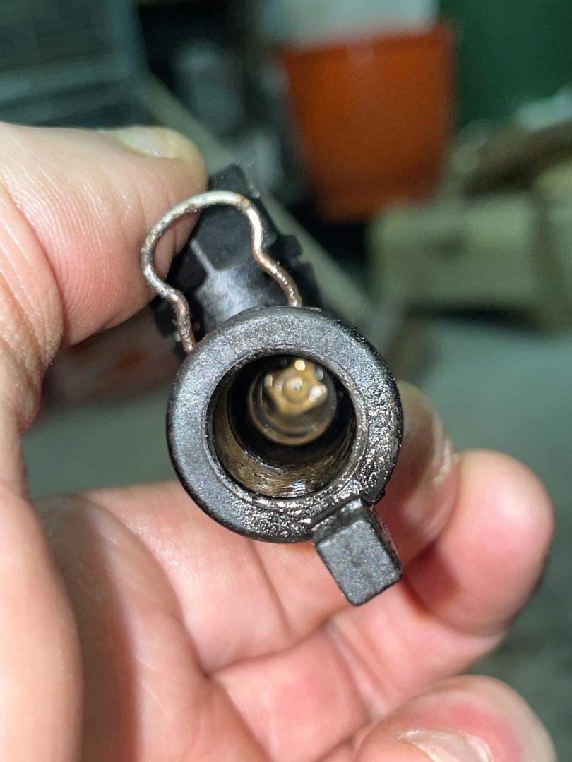

      Ilmausnippa-kappaleen laitoinkin jo eilen tilaukseen, sillä siinä on sisäänrakennettu kuristinkappale, jonka voisin kuvitella aiheuttavan ongelmia, mikäli nesteen joukossa lilluu jokin sopiva roska,

        Minulla A3:ssa hajosi tuo ilmausnippa kikkare sillälailla että kun kytkintä painoi jäi työsylinteriin paine vaikka nosti polkimen, purin sen kuristinkappaleen kokonaan pois sieltä sisältä, hyvä tuli.

            Tänään purin ilmausnipan ja poistin koko kuristinen välistä.
            Sitten ilmasin järjestelmän huolella, vain todetakseni ettei vika korjaantunut…

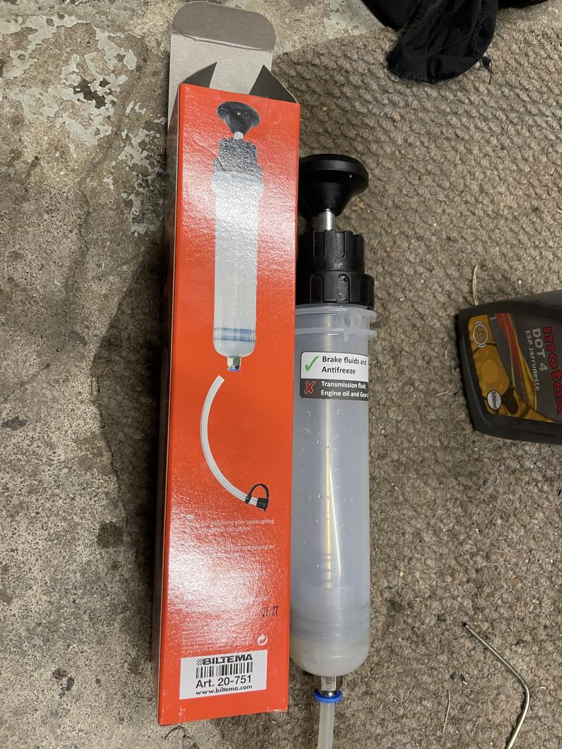

            Varsin näppärä työkalu tuo beeniksenkehittimen näköinen pumppu vastakarvaan ilmatessa. :)

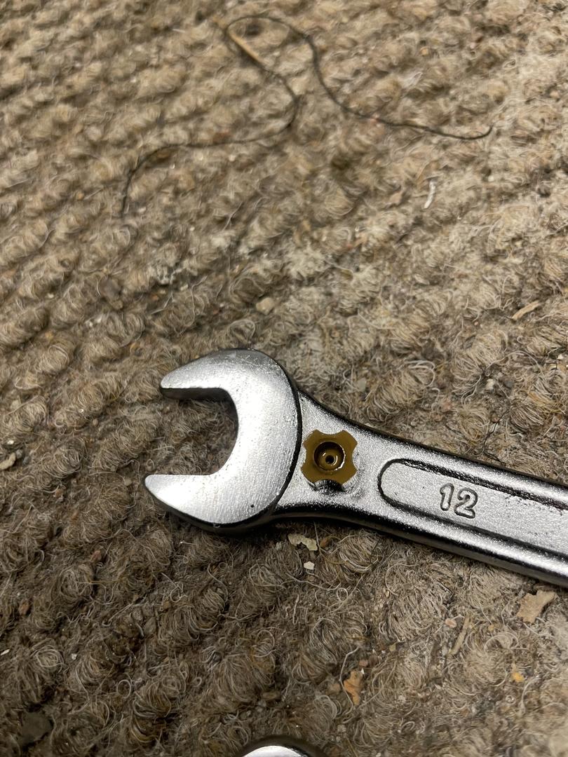

                Vaihdoin tänään vielä uuden, alkuperäisen VAG ilmausnipan, joten nyt on uusittu kaikki, paitsi pääsylinterin ja jarrunestesäiliön välinen letku (uutta siis kaksoismassavauhtipyörä, kytkinlevy, paineasetelma, työsylinteri, kytkinhydrauliikan ilmausosa, ilmausosan ja pääsylinterin välinen letku sekä pääsylinteri).
                Ilmausosan vaihdon jälkeen kiinnitin hydrauliikan ilmaukseen erityistä huomiota: Nostin auton kuskinpuoleista etukulmaa hiukan ylös, työnsin injektioneulalla työsylinteriin nestettä, annoin nesteen valua hetken pääsylinteriltä tulevasta letkusta ennen sen kytkemistä paikoilleen, jonka jälkeen puskin ilmausnipasta nestettä säiliöön. Välillä rouva polki kytkintä kymmenen kertaa putkeen, jonka jälkeen taas ilmausnipan kautta paineella nestettä vastakarvaan, eli jarrunestesäiliöön päin. Yhteensä kierrätin nestettä noin litran verran, joten luulisi kaiken ilman poistuneen järjestelmästä. - Ja kuten sanottua, alkuun kytkin toimii loistavasti, mutta sitten ongelma alkavat ja myös toisinaan päättyvät äkillisesti.
