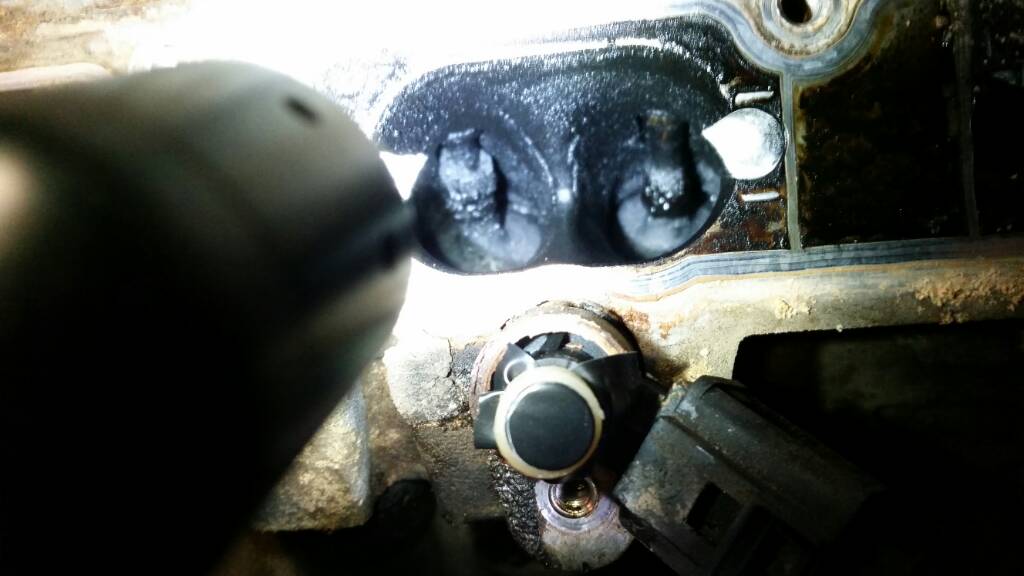

                                  Tuo imukanavien paskaisuus oireilee juurikin kylmänä kaikista pahiten! Saattaa tulla misfirejä. Oireet häviää kun kone lämpenee. Syyn tähän voi kertoa joku viisaampi? Onhan ne kanavat kuitenkin yhtä paskaiset on kone kylmä tai lämmin... Onko kyseisestä autosta ikinä kanavia putsattu? Jos ei, niin ei siinä mitään ainakaan menetä jos ne putsaa. Paskaiset ne on varmasti.
                                    Itsellä oli samaa oiretta kylmänä ja 3 pytyssä missfireä pari viikkoa sitten tein imukanavien puhdistuksen, sen jälkeen ei ongelmia Click image for larger version
                                      Millä aineilla, välineillä ja miten tuo imukanavien puhdistus tavataan tehdä?
                                      Merkkiliike nyt ainakin on varmaan kalleimmasta päästä, mutta onnistunee muillakin pajoilla kai? Itsekkin vois tehdä, jollei aivan paska homma ole.
                                      Niin ja ei oo mitään hajua onko aiemmin puhdistettu, veikkaisin että ei, mutta löytyy kuitenkin katkeamaton merkkiliikkeen hultokirja, eli hoidettu kuitenkin on.
