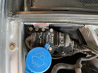

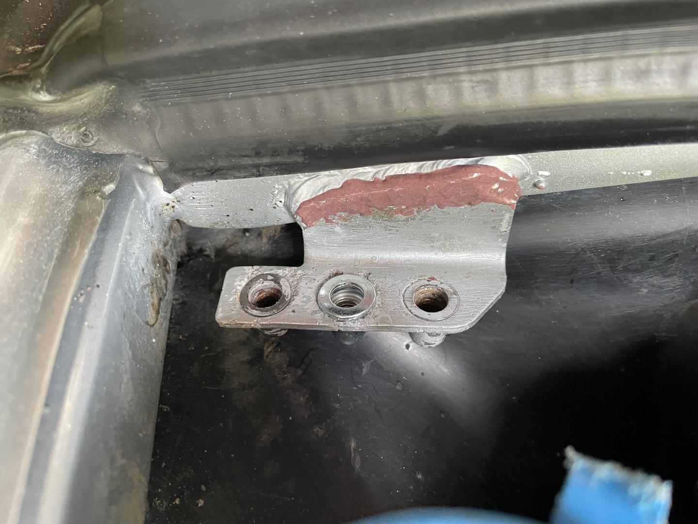

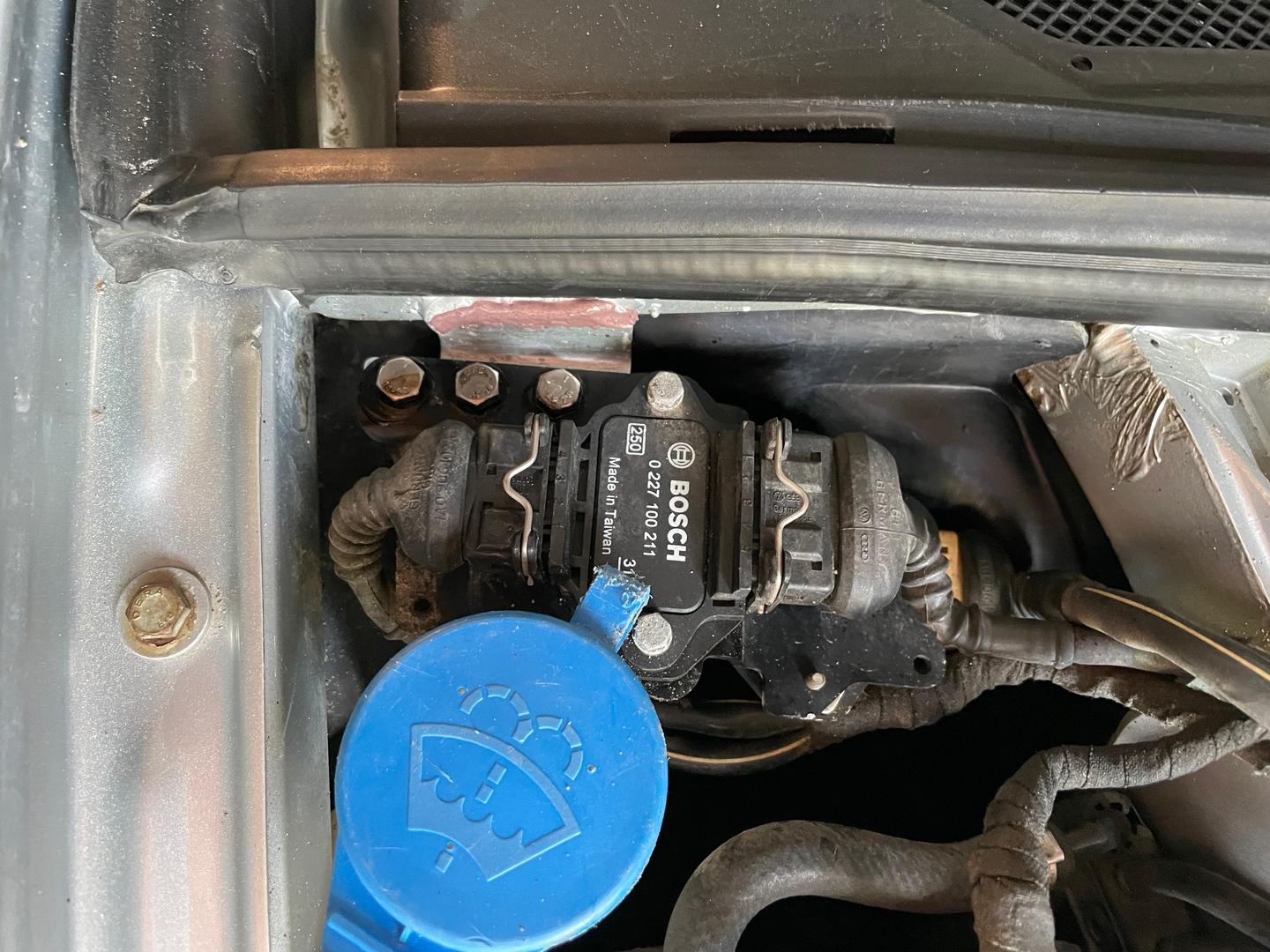

                  • Jostain ihmeen syystä mulla ei ole nämä missään kiinni ? Onko jollain tietoa minne ne kuuluu kiinnittää. Mittasin mittarilla ettei ainakaan maa vuoda jäähdytys levystä
                      Ne on kiinni sellaiseen alustaan joka just siinä ja sulta puuttuu. Heksi voi kertoa lisää.
                        Korissa on kiinnike mustalle kiinnitysraudalle. Tämän raudan molemmin puolin on pultattuina ne sytytysvahvistimet. Mulla oli pultit jumiutuneet ja korin kiinnike irtosi niitä avatessa. Laitoin kemiallisella metallilla paikoilleen, sitä on tuo marjapuuron värinen aine. Voi vaikuttaa sytysvahvistimien elinikään jos ne on vaan irrallaan?

                          Kaipa niitten kuuluis vähän lämpöä johtaa ainakin ton lätkän kautta eikä tärinä/kolina myöskään oo eniten parasta.
