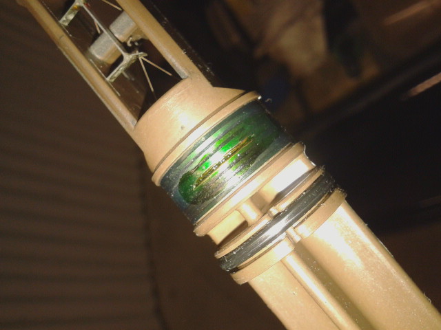

                                          • Mistähän mahtaa johtua kylmänä ja puolikylmänä kierrosten hummaaminen, välillä enemmän välillä vähemmän. Lämpimällä koneella käy nätisti tasaseen. Sytkäosat on kaikki uutta ja lamda on suht uusi. Oisko maf, tyhjäkäyntimoottori, kaasuläppä, imuvuoto...??
                                            Kokemuksia?
                                            E: muita oireita ei ole, vetää ja kulkee nätisti.
                                            • Alkuperäinen kirjoittaja juhagee Näytä viesti
                                              Näistähän se ongelman hakeminen kannattaa aloittaa ja hall-antuinkin voisi tarkistaa vaikka oireet ei ihan tuohon viittaa:
                                              http://www.audiclub.fi/audifinns/sho...ht=hall+anturi

                                                    • Tässä maffi, onko normaali tuo palojäljen näköinen viiva? Vaikuttaako mihinkään. Ja nuo tiivisteet painunu jo neliskanteiks, tuskin tiivistää hirveenä.
                                                      Kaikki muut sytkäosat uutta paitti kannet ja pyörijät vissiin alkuperäistä vielä, tosin hyvän näköset.
                                                      • Jos sulla on kuvia noista pyörijöistä ja kansista, niin laitas esille auton ajetut kilometrit mukaan :)
                                                        • Saattaa niissä kyllä ollakin jotain häikkää, nimittäin vetäsin hienolla hiomapaperilla ne messinkipinnat kiiltavaks kansista ja pyörijöistä, ainakaan vielä ei ole hummaillut samalla lailla.
                                                          Oli niihin jo palanu jotain kipinäroskaa niihin jakajan pinnoille.
