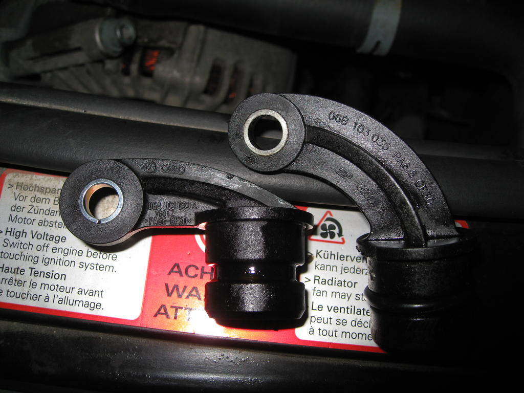

    Ja sitten, niitä plugeja on kahta erillaista olemassa näköjään (Eri kiinnityskohta, mutta sopii kun vaihtaa nakutusanturin toiseen reikään).

                    Ohessa kuva, josta eroavaisuudet j-plugien välillä selviää.
