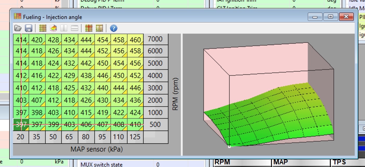

            Mä veikkaan, että se musta töhnä tulee overlapin aikana pakokaasujen mukana. Aina sitä on pikkusen löytynyt suuttimien kärjestä itselläkin. Varsinkin kylmästartit parani ihan törken paljon noilla 7-reikäisillä suuttimilla. Polttoainetalous myös. Mulla injection timing taulussa oli kyllä melkoisia muutoksia perus 400 astetta tauluun. Sillä kikkailin paljonkin, kun hain parasta heräämistä koneeseen. Lopulta se traktorin turbokin alkoi heräillä varomasti jostain 3300r nurkilta. 3500 kohdalla heräsi jo hyvin ja 3700-7200 täyttä löylyä. Jos taulu oli vain 400 lukemaa täynnä heräsi vasta 4000r jälkeen ja kaikki ala-keskialueen vääntö oli ihan kateissa. ADR-nokat oli tehtaan ajoituksissa ja pyörästä ajoitettu koko paketti pari astetta aikaisemmalle.
            A4:ssä mulla oli alhaalla semmosta epäröintiä ja tärinää, ennen kuin meni ylipaineelle. Samaa oli tuossakin setupissa,, mutta sen sai korjattua juuri tuolla ruiskutusajankohdalla kuntoon. Ensin ajattelin, että se olisi ennakosta kiinni, mutta ei ollut.
