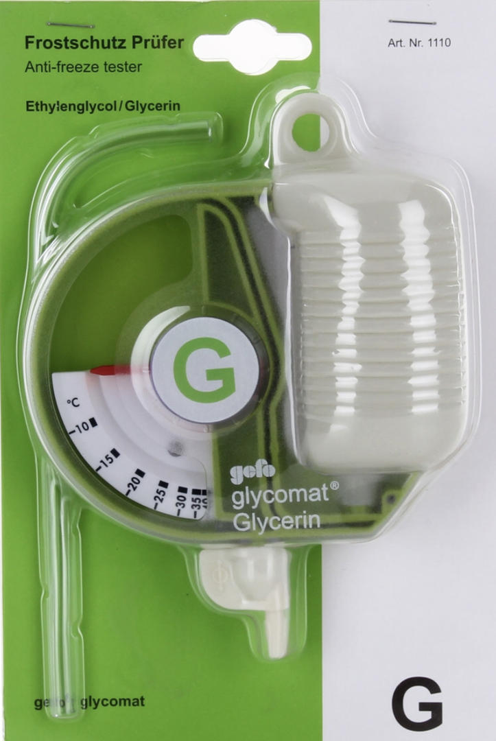

Siis sellainen klassinen lasiputki, jossa koho keskellä? Imaiset nestettä sen verran, että koho kelluu ja katsot kohon asteikosta lukeman, joka on nestepinnan tasossa. Siinä on parille eri nestetyypille oma asteikkonsa. Katso sitä, mikä tuntuu näyttävän parempia lukemia :)
Ne on sitten oikeasti epäselviä ja epämääräisiä nuo halpismittarit.
Mutta optiset on taas kovin kalliita. En tiedä voiko halvempiin optisiin luottaa.

Halvat optiset on varmaan tarkkuudelta suht samaa luokkaa kuin halvat kohomallisetkin. Kohomallien tarkkuudesta kertoo aika paljon se, miten se asteikko on toteutettu. Halvoissa ainakin se on vain kohon sisään rullattu pahvi, jonka asennon tarkkuus kohoon nähden on aika niin ja näin. Varsinkin kun se asteikko on aika pieni väleiltään.

muistakaa että sillä perinteisellä (viisari) mittarilla tai koho mittarilla (painovoima) ei voi mitata punaista nestettä, kusettaa alakanttiin monia kymmeniä asteita.
optinen mittari näyttää g12 (tai ylipäätään punaiselle) nesteelle oikean pakkaskestävyyden.

no sitten mulla on ollu varmana surkeita mittareita tai väärää nestettä?
kun ei oo ku pari viikkoo aikaa ku mittasin G12 (VW TL 774 D) nestettä 3 eri painovoimaisella mittarilla, 50/50 seoksella. tulos noin -20 astetta pakkaskestoo, tämän jälkeen mittaus optisella ja tulos aika lailla tasan -40 astetta niinkuin kuuluukin.
Alkuperäinen kirjoittaja johny1332 Näytä viestimuistakaa että sillä perinteisellä (viisari) mittarilla tai koho mittarilla (painovoima) ei voi mitata punaista nestettä, kusettaa alakanttiin monia kymmeniä asteita.
