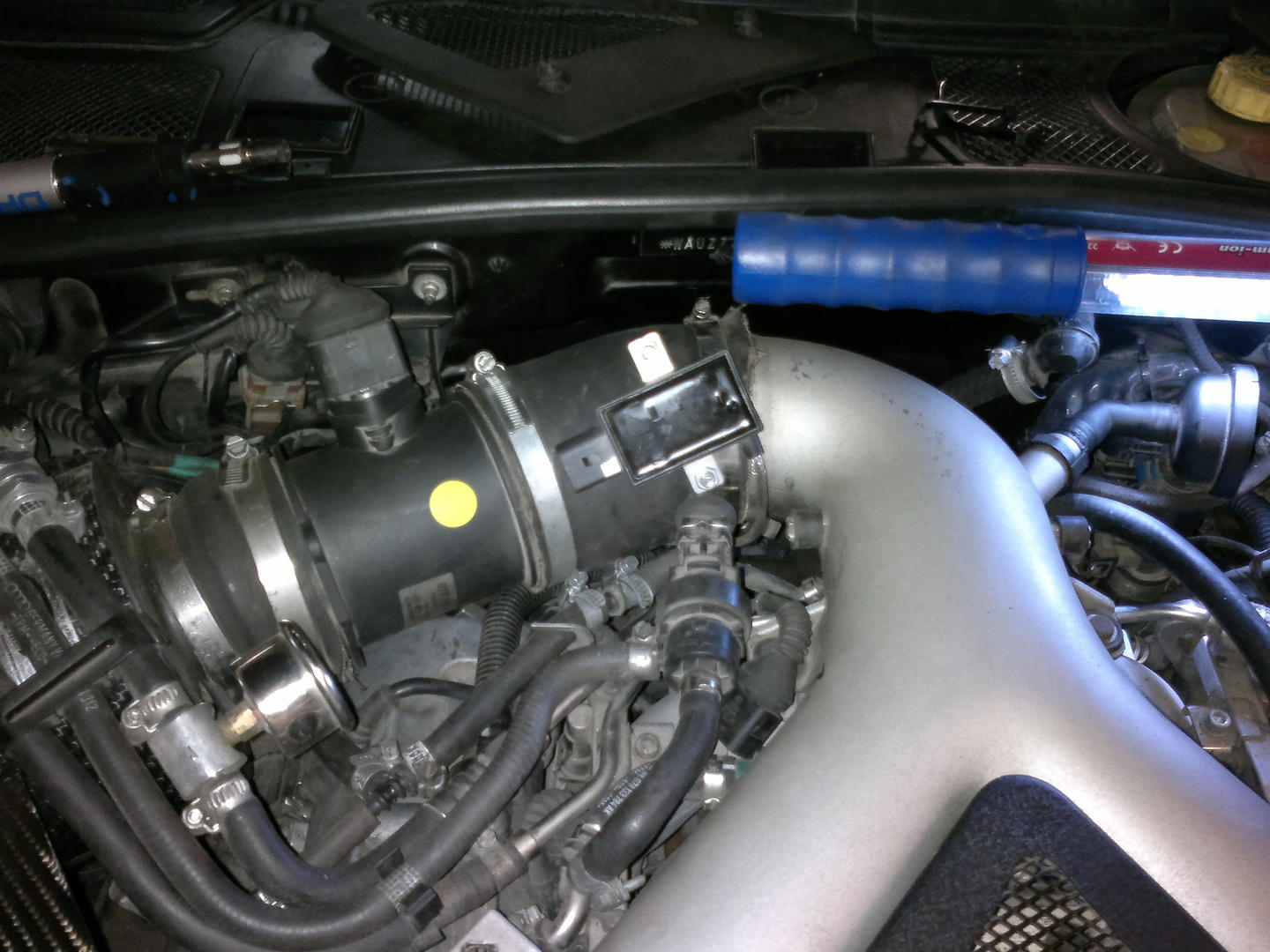

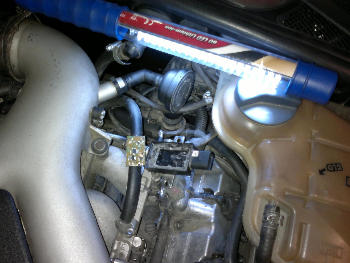

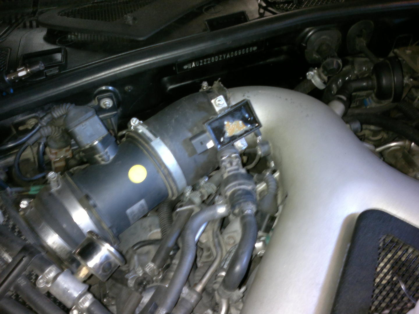

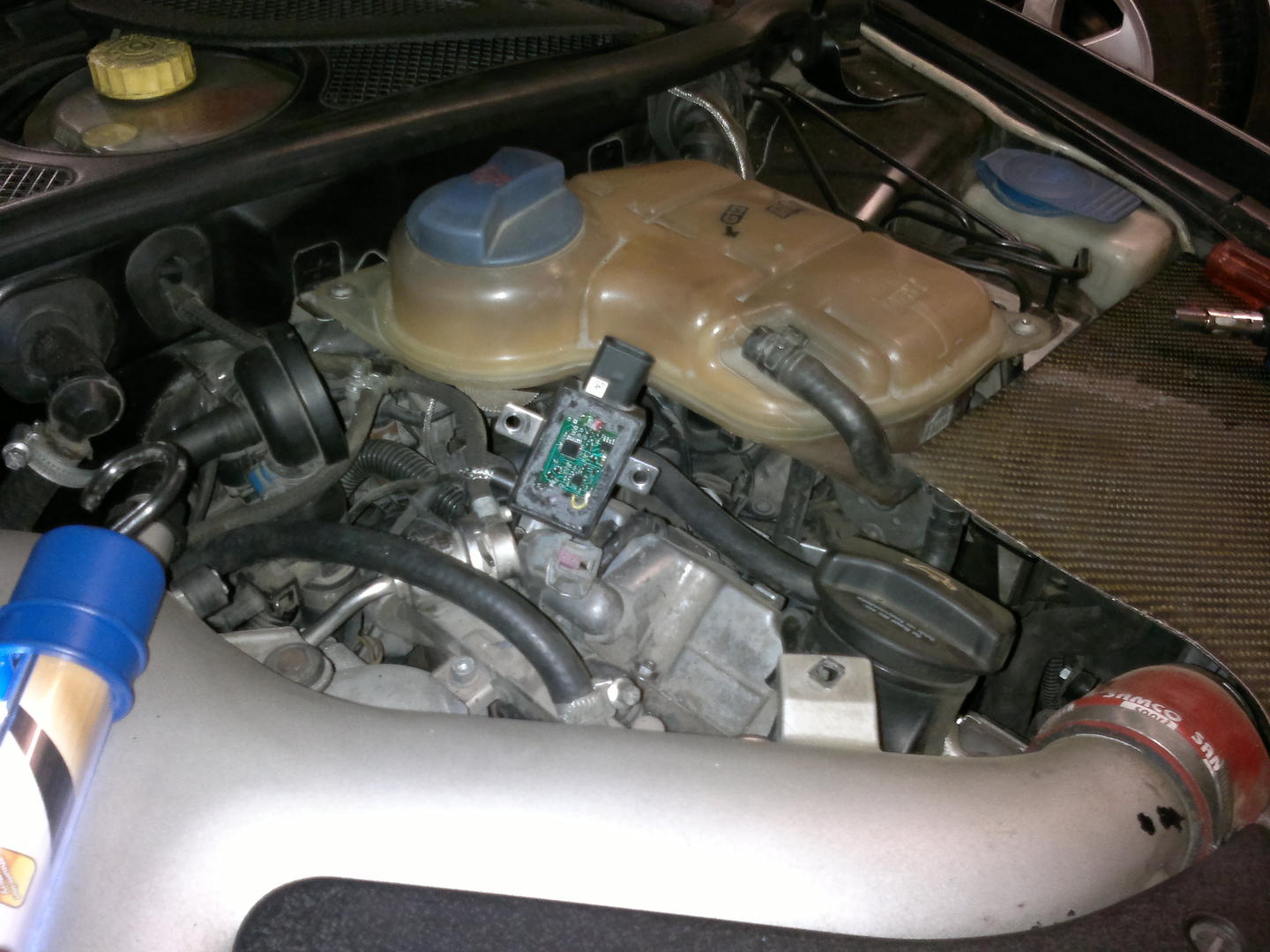

                                              Testasin noita Puolan ihmeitä Gotlannissa, ei tullut vikakoodeja ja lämmöt oli 945 eli luulisi toimivan. Kiinni ovat siis koko ajan.
                                              Tuota 945 ylitystä ei vaan päästy testaamaan, kun softalla lämmöt jää juuri siihen maksimissaan ja ei jaksa sulattaa konetta testimielessä :)
                                              EDIT:
                                              Ohessa muutama kuva asennuksesta.
