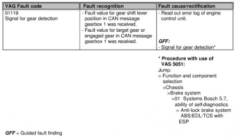

    Eli -02 Allroad antaa tällästä vikakoodia, eikä laatikosta löydy mitään vikaa ja vaihteet pelaa aivan oikein. Vika löytyy siis ABS:n groupista, ei vaihdelaatikon.
    01119 - Gear Recognition Signal
    35-10 - - - Intermittent
    Vanha mutta silti vielä "elävä vika". Eli ei mitenkää näy laatikon toiminnas tai muutenkaa, vikakoodia silti pukkaa. Bentley sanoo et kysees olis joku tunnistin kepin juuressa. Voiko pitää paikkansa ja miten tunnistin kaivetaan esiin?

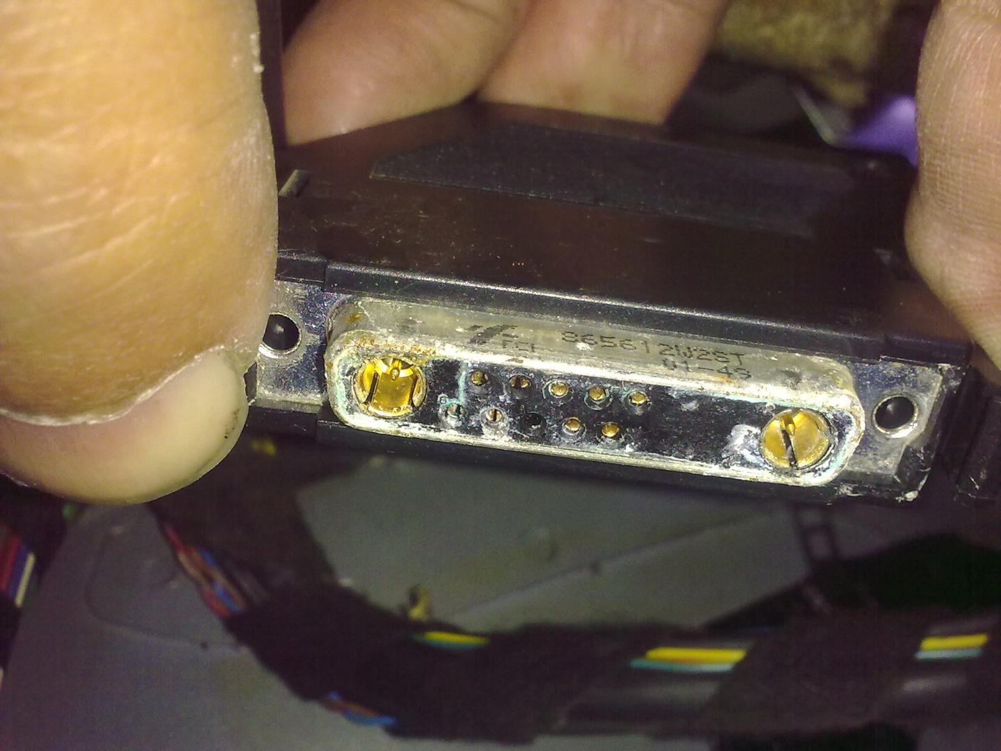

                Korjauskäsikirja ohjaa lukemaan moottorin vikakoodit, mutta ECUun ei pääse kiinni :( Kokeiltu aidolla ja kahdella kloonikaapelilla. Pitää aloittaa jossain vaiheessa tästä 9C9C-jutusta oma threadi jos ei ala selviämään omin voimin.
                EDIT: 9C9C lähti pois samalla, kun siirsin telematiikkaboxin verkonpainoksi. Oli liitin saanu joskus vettä. Boxi oli vaihdettu vaihto-osaan, mutta johtosarjan liittimet jätetty puhdistamatta.
