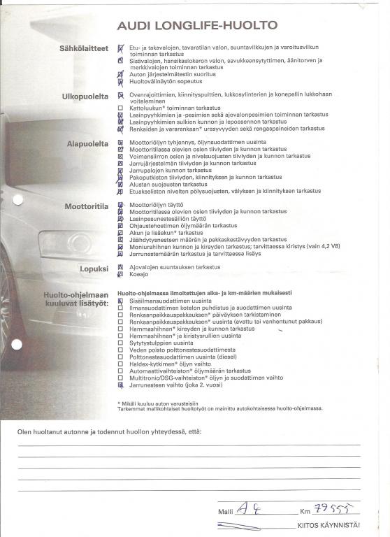

                      Alkoi BEX-koneisen B6:n ohjaustehostin temppuilemaan. Täsmälleen samat oireet kuin VeskuP:llä. Neste oli alle minimin ja täysin mustaa. Lisäys ei poistanut ongelmaa. Tehostajan pumppu oli ottanut itteensä ja järjestelmässä oli metallihileitä. Audi Takkatie ilmoitti koko rempan hinnaksi tasarahan 700e. Uusi pumppu (250e) vaihtui lopulta Leppäsuon huoltokorjaamossa 200e asennushintaan.
                      Sanoivat Audilla, että edes tehostimen nesteen tarkistus EI kuulu mihinkään huolto-ohjelmaan. Kaikki huollot tähän asti tehty merkkikorjaamossa ja viimeisestä huollosta on vuosi. Täytyy tunnustaa, että ei tullu ittelle mieleenkään tarkistaa tehostajan nesteitä. No ainakin opin, että kannattaa nekin välillä tarkistella. Neljä vuotta ja 46tkm oli ton pumpun elinikä.
                        #41
                        Elkää nyt pelotelko, en jaksaisi nyt tuotakin pumppua metsästää ja vaihtaa. Pitänee käydä tarkastamassa vihreän kullan taso hetimmiten. Ihme sinänsä että tuo tehostimen pumppu on 250€, mutta bensapumppu on 380€. Hyvä kilohinta tuossa bensapumpussa?
                        • #42
                          Alkuperäinen kirjoittaja Jetvuzenko Näytä viesti
                          Siis kyllä Longlife huolto-ohjelmaan kuuluu ohjaustehostimen öljymäärän tarkistus, mut "normi"huollosta en tiedä.
                          Viimeksi muokannut Juhi; 12.2.2009, 13:28. Perustelu: lisätty kuva
                          • #43
                            Sitä minäkin ihmettelin, mutta näin mulle kaksi eri henkilöä sanoi. Longlife-huollosta oli tosiaan vuosi ja 1kk kun tehostin rupesi kiukuttelemaan. Täytyy kattoa löytyykö tuota huollon tarkistuslistaa enää, mutta eihän se rastikaan tarkoita, että ne olisi tsekattu. En osaa sanoa, voiko tossa ajassa nesteet hävitä. Mitään vuotokohtaa ei ole löytynyt. Turha kai tästä on Audi-centerille kitistä, ittehän ne nesteet olisi pitänyt tarkistaa..
                            • #44
