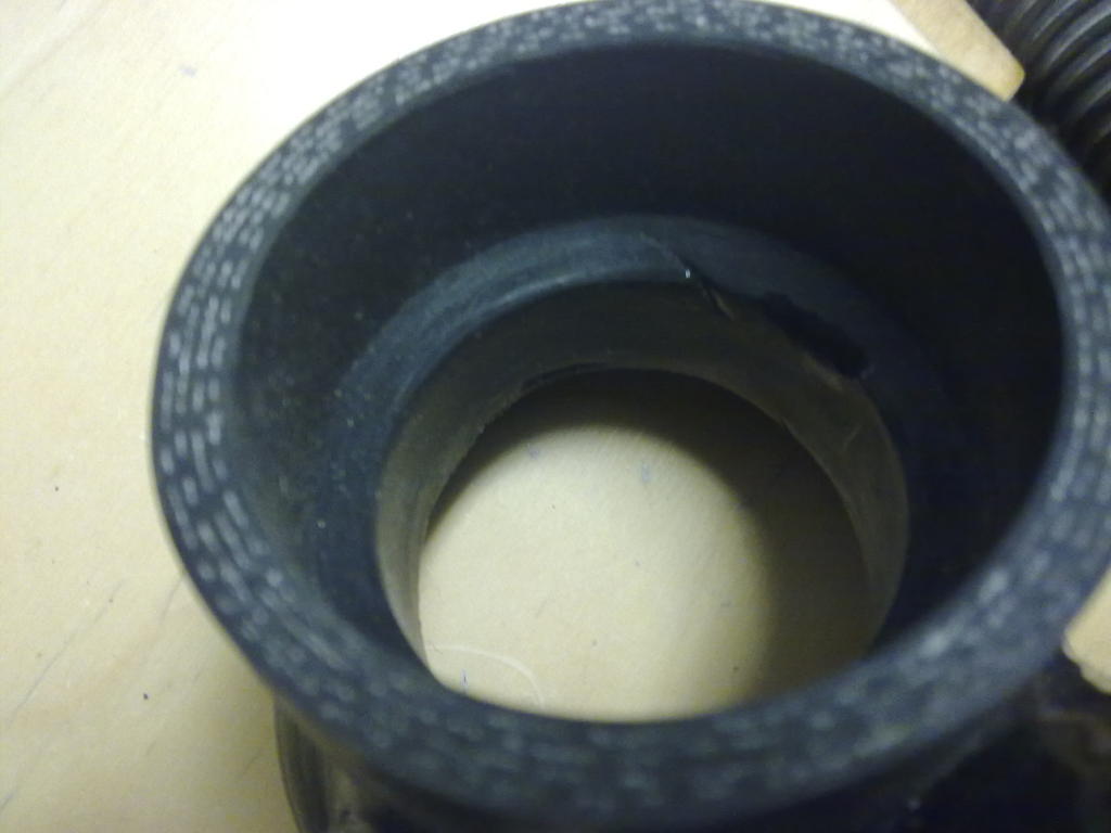

                                            Persdynolla auto tuntuu selkeästi reippaammalta, mutta samalla vaihdoin myös vuotavat forgen bypassit 710N:iin ja viime syksynä ostamani 034 Motorsportin ThrotleBodyBootin, joka muuten vuoti kanssa aika reilusti silikoni kerroksien välistä ja sisäpuolella oli törkeet valuviat, ei voi suositella ainakaan näillä kokemuksilla. Nyt on uusi originaali TBB paikallaan eikä vuoda.
                                                Ei kai se silikonikerrosten läpi vuoda ahtoja?? Vaatii kyllä huolellisen asennuksen ja paremmat klemmarit kuin alkuperäiset rihvelöt.
                                                Laitahan ihan mielenkiinnosta kuvia minkänäköinen se 034 TBB on sisältä. Mulla oli sisäpuolella sen näköinen viilto, että ovat puukolla irroittaneet muotista ja puukko on vähän livennyt..saas nähdä kestääkö ehjänä. Ahtovuodot kyllä hävisivät.
