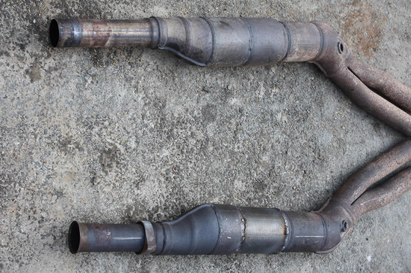

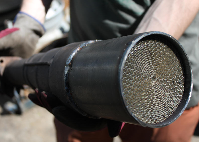

                          Tänään leikeltiin vanhat katit pois ja laitettiin uutta tilalle. Toteutettiin ihan vain ottamalla vanhat katit välistä pois ja hitsaamalla uusi katti väliin tilalle kuorineen. Uudesta katista otettiin toki ensin päätykartiot pois. Vanhoista kotelot tyhjäksi ennen ja jälkeen uuden katin kohdan.

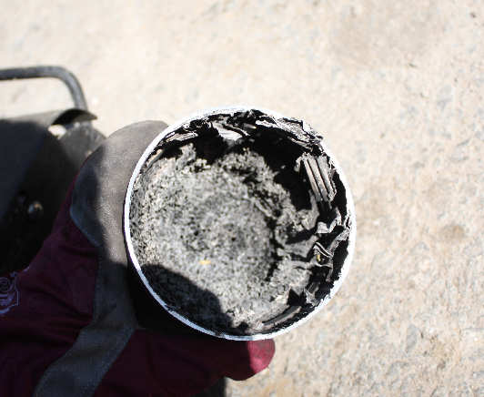

                          Se tuohoutunut alkuperäinen katti olikin sitten ihan oikeasti hyvin tukkoisen näköinen. Kuva alla, joka tosin näköjään tarkentui pari senttiä liian ylös kennosta. Kuvassa katti lähes siinä kunnossa, missä se oli, vain pää rispaantunut leikatessa lisää. Toisen putken katit olivat vielä kunnossa, mutta tehtiin sama operaatio sinnekin, että virtaa tasaisesti molemmin puolin.
                          Käynnissä jo vapaalla kierrätettäessä voisi väittää olevan selvä ero aiempaan. Tuntuu nyt hengittävältä padalta. Äänet ei onneksi muuttuneet muuta kuin juurikin hengittävämmän kuuloisiksi. Pieni pelko oli, että alkaisi resonoimaan ontot kohdat. Nosturilla huomasi kyllä selvän aavistuksen peltisemmän soundin, mutta ulkona ei enää. Testiajossa perstuntumalla selvähköä muutosta, mutta perstuntuma nyt ei kerro välttämättä mitään oikeaa. Vielä kun menee päästöistä, niin hyvä tuli. Ulkonäöstä tuli ok, ei lähdetty hiomaan yhtään saumoja, koska arvioitiin nätimmäksi noin.
                          Alkuperäinen katti olikin kolmesta peräkkäisestä kennostosta tehty, joista etummainen halkaisijaltaan kapeampaa ja kennoltaan harvempaa. Kennojen välissä sentti pari aina rakoa.
                          Mikäköhän tuon kennon on rikkonut? Lutussa ja keskeltä iso biitti pois, mutta vain katin takimmaisen kennon takapäässä. Etummaiset kennot olivat vahingoittumattomat. Olisiko voinut poksauttaa joskus putkessa kattien jälkeen? Tuntuu erikoiselta. Tuskin sitä kukaan on mennyt rukarillakaan hakkaamaan.
                          Kuvissa valmis muokattu katti vs. orkkiskatti, tukkeentunut pääty ja uudet sisukset paikoillaan.
